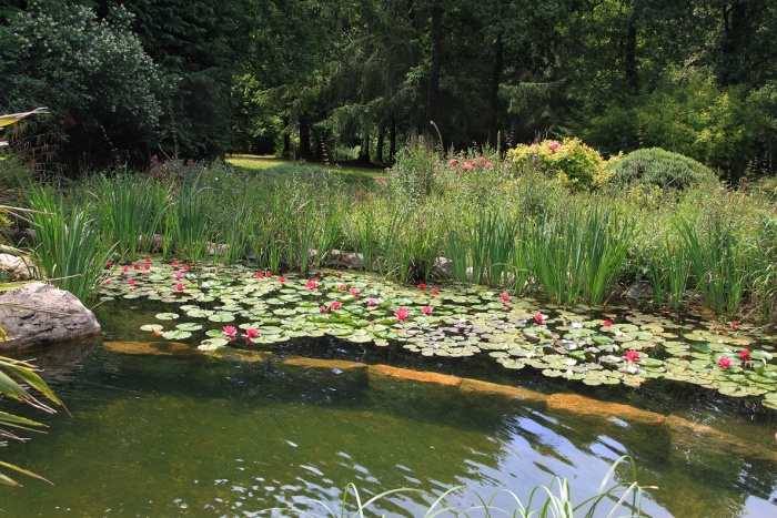

[[Fichier:lagunage_Alban_56.jpg|200px|vignette|right|Photo : Alban 56]]
[[Fichier:lagunage_Alban_56.jpg|400px|vignette|right|Photo : Alban 56]]
== Préambule ==
== Préambule ==
Version du 12 juin 2020 à 20:57
Photo : Alban 56
Préambule
Le principe d’un lagunage paraît simple : laisser faire la nature. Grâce aux micro-organismes et aux plantes, les déchets organiques sont transformés en éléments minéraux qui peuvent être assimilés par les plantes.
