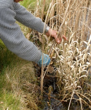

Photo Santonine : En cas d'hivers doux on se limite à couper les tiges des plantes émergentes)
  • Selon la rigueur des hivers dans sa région, on peut, si l'on bénéficie d'un hiver doux, couper les tiges sèches des plantes émergeantes (iris, par exemple), 10 cm au-dessus du niveau de l'eau. En cas d'hiver rigoureux, on laisse les tiges sécher sur pied, ainsi elles protègeront les souches. Ce n'est qu'au printemps qu'on les coupera.

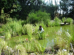

(Photo Christine : L'automne est également dédié aux travaux de nettoyage)
La décomposition des matières organiques dégage des gaz toxiques (méthane). On s'en prémunira en enlevant le plus gros de la vase avec un aspirateur de bassin et en ensemençant le bassin dès octobre avec des bactéries nitrifiantes réduisant la formation de vase et faisant précipiter les matières en suspension.

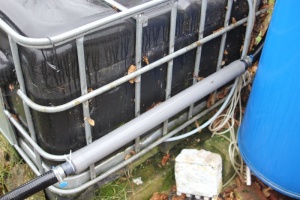

Filtres submersibles biologiques
Ils doivent rester dans l'eau jusqu'aux premières gelées, puis être nettoyés comme il est indiqué pour ce type de matériel.
On les range ensuite dans un endroit sec avant de les ressortir au printemps.

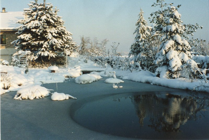

Protéger le bassin du gel
Le gel peut être fatal, il faut donc assurer un apport d’oxygène par une bonne aération, et veiller à l’échappement des gaz toxiques.
Avant tout risque de formation de glace sur le bassin :
  • On va prévoir un trou d'air, permettant l'évacuation des gaz toxiques
  • On installe dans ce but une cloche antigel en polystyrène avec un petit tuyau d’évacuation d’air
  • La cloche antigel est combiner avec l’utilisation d’un aérateur de bassin (diffuseur d'air, bulleur) assurant la diminution de la concentration de CO².
  • On place le bulleur à environ 10 cm de profondeur.
  • La formation de bulles empêchera l'eau de geler autour de la pompe.

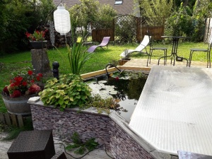

Option couverture
ON OBTIENDRA une température positive en couvrant le bassin avec des plaques polycarbonates anti UV double face (idem piscine). Bien évidemment, on laisse une entrée d'air pour les échanges gazeux.
NEF : Couverture, de plaques alvéolées en polycarbonate translucide de 16mm, vissées sur les chevrons des margelles du bassin

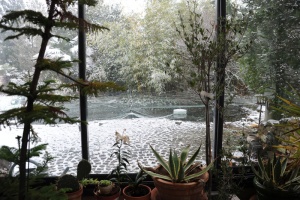

Si le bassin gèle : ne cassez jamais la glace ! L'onde de choc peut tuer les poissons ou causer des dommages à leur système auditif, cause de mortalité en début de saison.
On fait alors un trou dans la glace avec de l'eau chaude et ensuite on place un bulleur couplé à une cloche antigel à l'endroit où l'on aura réussi à dégeler.
