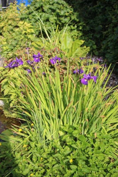

Les espèces palustres d'iris contribuent également à l'épuration dans la zone de lagunage. ( Photo Xavier 76 - Forum-Bassin)
Une présence d'oxygène dissous dans l´eau de toute la zone de lagunage doit être assurée pour permettre un développement harmonieux des micro-organismes en évitant toute zone anaérobie qui favoriserait le développement de pathogènes dangereux pour les poissons (ou les humains dans le cas d’une piscine naturelle).
