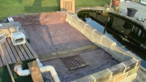

La zone de lagunage est construite à côté du bassin. Elle doit bien sur être completement étanche puisque l'eau épurée doit retourner dans le bassin principal. (Photo : Papives - Forum- Bassin)

Le lagunage doit être une zone étanche, c'est-à-dire, une zone fermée vers le bas et sur les côtés pour obliger une circulation de l'eau de bas en haut.
Un système de tuyauterie et de diffuseurs doit assurer une diffusion uniforme de l´eau dans tout le bac de lagunage.
Il faut pour cela prévoir :
    •	Une arrivée d'eau en diamètre 50 ou 63mm permettant une vitesse de l’eau lente.
    •	Des répartiteurs correspondant au nombre de diffuseurs, dépendant eux-mêmes de la surface du lagunage.
    •	Entre les répartiteurs et les diffuseurs des tuyaux de diamètre 25 ou 32 mm et de la même longueur : en effet, si l'on utilise un drain, comme souvent cité, vous avez au départ de ce drain beaucoup d'eau qui sort, et à la fin du drain pratiquement plus rien.
    •	Les diffuseurs doivent être à l'horizontale et à la même profondeur. Si les tuyaux entre les répartiteurs et les diffuseurs n’étaient pas de la même longueur, l'eau sortirait de préférence par le diffuseur du tuyau le plus court.
    •	Tous ces tuyaux et diffuseurs seront placés dans une couche de matériaux (roulés) assez gros :16/32mm qui sera recouverte d'une couche plus fine pour assurer une diffusion partout dans la zone de lagunage.
    •	Au-dessus de cette couche de diffusion sera posée la couche de pouzzolane qui va former le nid des micro-organismes et qui permettra de fixer des racines des plantes.
    •	Par-dessus ces différentes couches, il conviendra de laisser au minimum 5 cm de hauteur d'eau libre pour permettre cette circulation verticale de toute la surface de lagunage.
