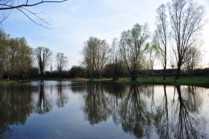

Quel que soit le type de projet retenu, le bassin obéit à certaines règles qu'il est judicieux de connaître et, bien sûr, de mettre en pratique. (Photo Laetitia - Forum-Bassin)
Vous avez une mare à grenouilles ou un étang, vous bénéficiez alors d’une pièce d’eau naturelle, sans nécessité d’user de technologie pour recréer artificiellement les conditions de vie. Vous n’aurez que des travaux d’entretien sans prendre le risque de déséquilibrer l’existant par l’apport de flore ou faune extérieures.

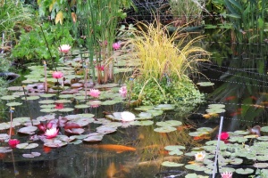

Le bassin paysagé offre un aspect particulièrement naturel. Ici, des fils de nylon empêchent les hérons de s'inviter. (Photo Yannick - Forum-Bassin)
On souhaite créer un bassin à l’aspect naturel, planté et vivant. Les plantes seront choisies selon l’esthétique, la profondeur de plantation mais aussi leurs vertus (oxygénantes, épuratrices, ombrageantes …) contribuant à la filtration du bassin car celui-ci, conséquemment au nourrissage des poissons et aux déchets de la végétation nécessitera une filtration. Ce type de pièce d'eau permet aux poissons de s’alimenter et réduit le nourrissage journalier.

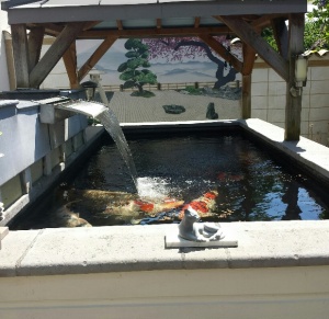

Le vivier est dédié aux poissons hébergés. Des formes rectilignes et une vue dégagée permettent la meilleure observation. (Photo Sushi - Forum-Bassin)
Pour jouir de la vue des Koïs, dans un bassin aux lignes design, il faudra aménager ce vivier d’équipements de qualité pour maintenir une eau limpide.

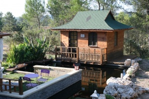

Cette pagode contient le local technique (filtration et bacs hôpital et de quarantaine) d'un vivier de 80m3, en forme de U, dont on aperçoit ici un côté.(Photo Yves83 - Forum-Bassin)
Une alimentation en eau (renouvellement de l’eau de 10% à 20% hebdomadaire pour des Koïs) et en électricité (filtre, pompe, aérateurs..) est nécessaire. L’alimentation électrique doit répondre aux normes sur les installations extérieures (raccordement à la terre, circuit enterré). Des équipements nécessitent d’être protégés, un local technique peut alors être judicieux.

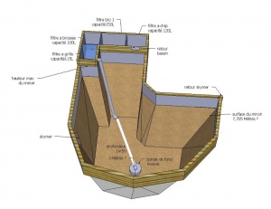

Une esquisse préparatoire permet de se donner une idée du résultat final du bassin. C'est un élément essentiel avant de démarrer le projet. (Photo Nef - Forum-Bassin)
On peut être judicieusement conseillé dans cette conception par un architecte paysagiste, tel que Guy Lainé participant régulièrement à la revue Bassin de Jardin. Sinon, on réalise une esquisse du jardin aquatique désiré en tenant compte des points évoqués. Les intégrer dès la conception vous évitera de devoir ensuite les solutionner par des artifices.

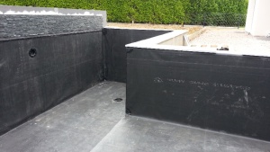

La bâche en PVC:
Bon marché, légère, se colle facilement, proposée en plusieurs épaisseurs (préférez le 1mm plus résistant). Ce produit est sensible aux UV, au gel et aux fortes chaleurs.
