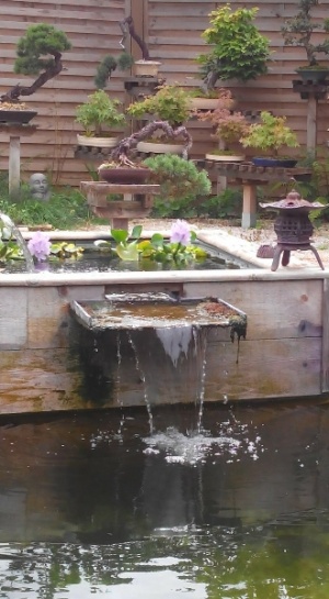

Cascades, Ruisseaux
Les cascades et ruisseaux permettent un brassage de l’eau. Un retour de la filtration par une cascade devra prévoir un circuit alternatif notamment l’hiver. L’étanchéité d’un ruisseau se résout par la pose d’une bâche en sandwich dans un feutre, recouvert d’un lit de mortier supportant les pierres (non calcaires) jointées qui assureront le coté naturel. Il peut être une suite de petites retenues d’eau à débordement. Attention aux fuites par capillarité.
