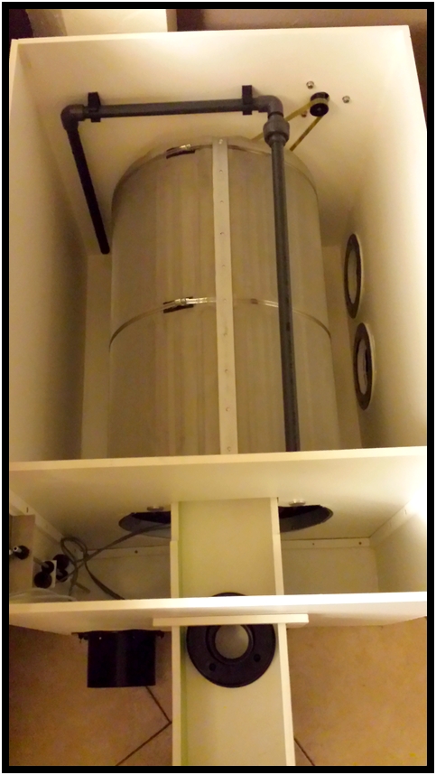

Bonjour à tous !!!
Voilà pose de la toile 61µ me reste plus que les buses à mettre, mais pour cela faut déjà recevoir la commande  X(
En attendant la suite ;) bon week end !

Re: FAT PVC Expansé
Super travail [number-one-45.gif]
As-tu déjà fait une mise en eau pour vérifier la déformation ou pas des parois :?:
Je suis inquiété sur la rigidité du PVC expansé :think:

Re: FAT PVC Expansé
Message par JeremyClaude67 »
Lorenzo76 a écrit :Super travail [number-one-45.gif]
Pas encore entièrement fini Laurent j'ai fait faire une ceinture inox de 8cm de large sur tout le tour du fat et j'ai également les 4 cornières alu à mettre dans les angles ...
