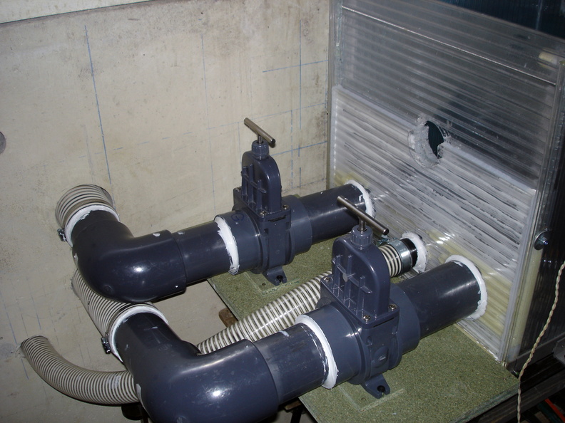

Branchement de l'arrivée de la décantation de 6 mètres cubes et
au centre bas, celui du skimmer bassin.
Rien n'est collé, l'étanchéité est faite au silicone, pour un démontage sans soucis ...
Cout: 0,00€ crédité aux travaux du bassin.
Perçage de la sortie de la goulotte.

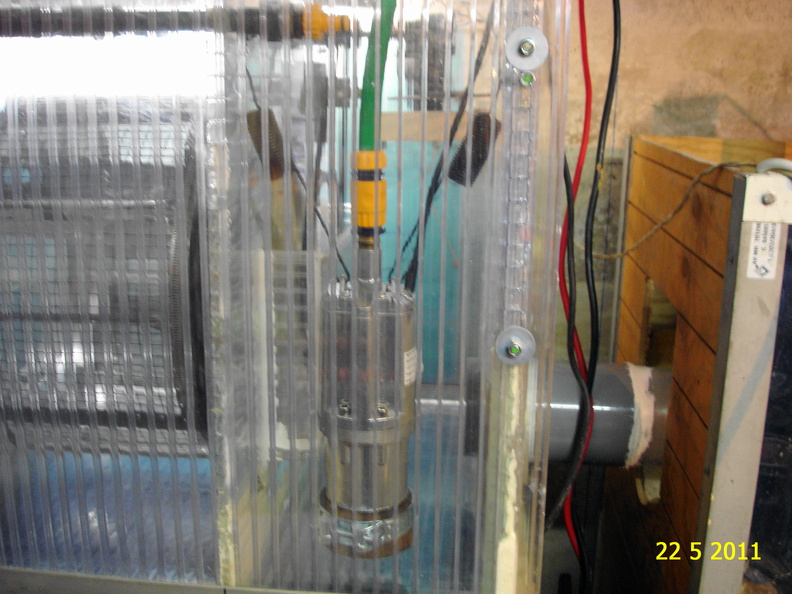

Compartiment de la pompe à membrane de lavage, Hs au bout d'un an.
Cout: 120,00€ à la poubelle ...(sous l'établi)
Pompe pression hors d'eau Grundfos.
Cout Heu... 200,00€ au pif.
Sortie en 125 vers la bio, un manchon F/F en 125mm.
compartiment du moteur essuie glace
