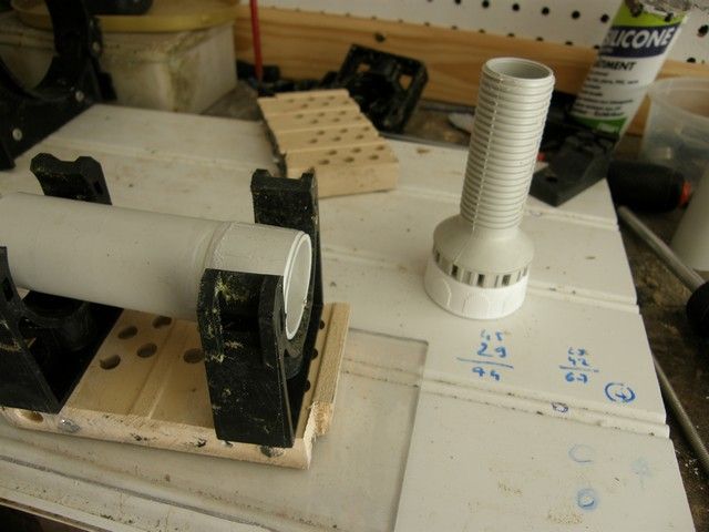

j'ai eu des blocages, aussi je prévois : sortir les contacts de l'eau
je garde toujours pas mal de matos, il faut que fasse avec ce que j'ai

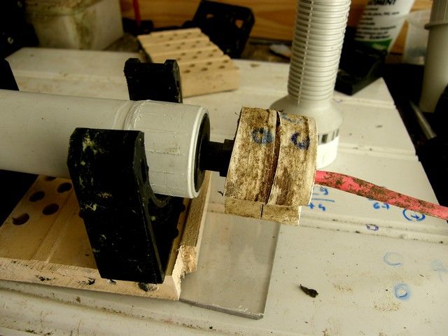

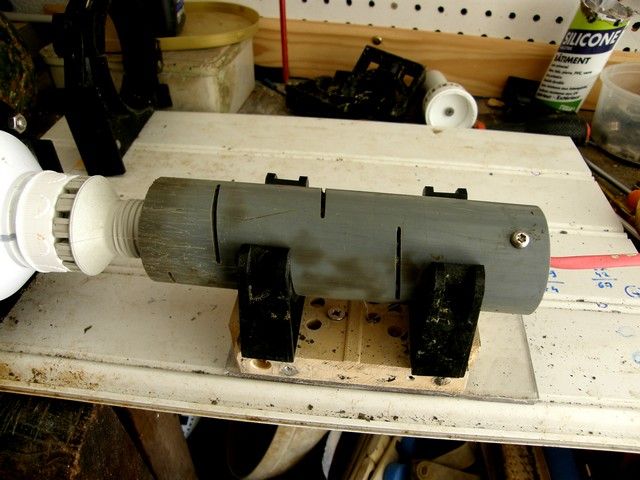

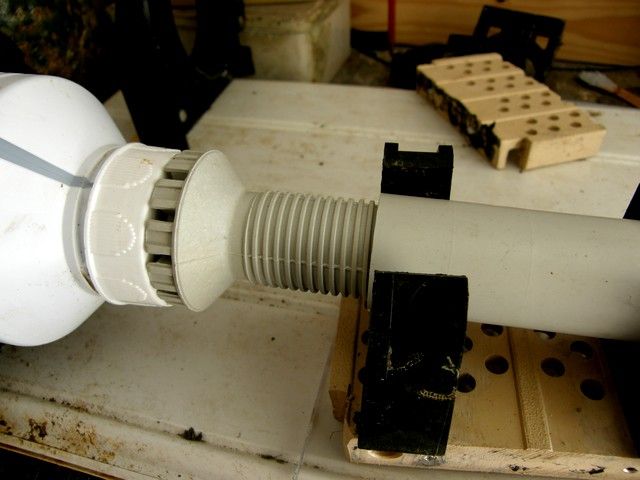

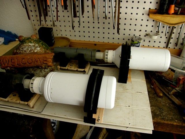

ici des pieds de meuble réglables

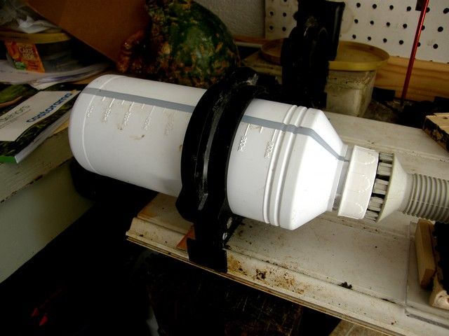

celui-ci est vissé au bouchon d'un flacon avec un peu de Sika pour l'étanchéité
le flacon glissera sur un collier de 90 qui me restait
le flotteur est inséré dans le pied, même diamètre pas 1mm de plus
de plus, c'est réglable
le tout est placé dans un tube PVC Ø50 celui-ci est mis sur des colliers
pose du niveau haut

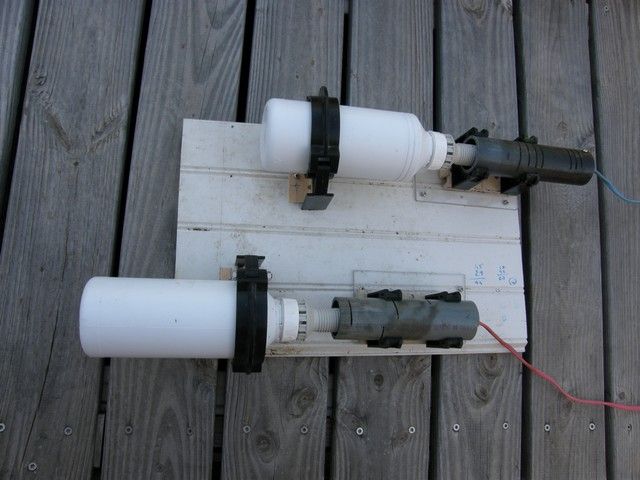

voici la plaquette prête à être posée demain

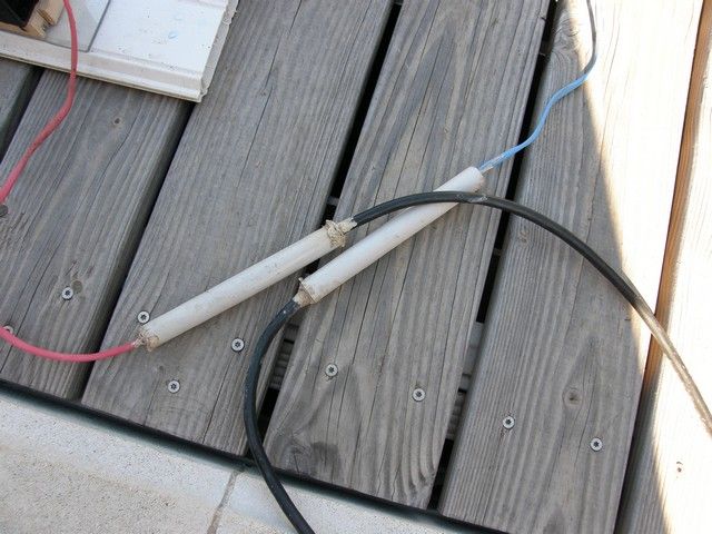

étanchéité des jonctions

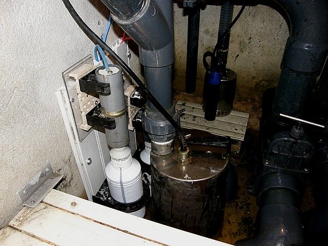

c'est posé
bon pas très simple comme système
pourquoi faire simple quand on peut faire compliqué
normal, il faut avoir fait math-sup
je continue seulement pour les érudits
c'est posé

il faut dire que c'est très particulier à mon bassin
ensuite avoir un vide-cave en triphasé il faut vraiment s'appeler Phikoi pour concevoir un tel truc
mais elle, elle avale tout filamenteuses, alevins et petits crapauds
la seule chose qui faut retenir de tout ça
c'est qu'il faut éviter que les flotteurs pour les niveaux soient immergés car un jour ou l'autre les saletés vont coincer le système
ça fonctionne dans l'eau propre ou même pour certains dans des hydrocarbures
mais pas dans de l'eau polluée
il y a un flotteur vendu par un pro que l'on aperçoit de temps en temps sur ce forum
et certainement chez d'autres ( env 80 euros )
je l'ai utilisé dans un autre bassin
surtout ne rallonger pas la tige, ça ne fonctionnera pas, je sais j'ai essayé
le poids du flotteur sera modifié et le flotteur ne remontera plus
c'est la même chose pour ces pompes vide-cave avec un flotteur dans la poignée
comme je n'avais pas trop de place dans un regard, j'ai opté pour cette solution
un jour le flotteur s'est bloqué, 1 mètre d'eau dans ma cave
une pichenette sur la pompe et c'est reparti

La partie étanchéité des jonctions, tu as mis dans un tube pvc et colmater les bouts avec du tec ou autre , c'est bien çà ?

beaucoup trop simple pour moi
en fait, j'ai déjà mis des jonctions étanches avec des gaines thermorétractables
youtu.be/ZGspM-4Egfk
exactement ainsi, avec la même pince et les mêmes connexions
et puis comme j'avais sous la main un tube de colle et des bouts de gaine
j'ai fait comme tu as dit une étanchéité complémentaire
à l'époque mon local technique était régulièrement inondé
j'ai aussi ce système dans une réserve d'eau, sous l'eau depuis 3 ans
il y a étanche aux projections, j'ai peur que de soit le cas pour ces gaines thermorétractables
et étanche à l'immersion, avec ce système je suis plus tranquille
il y a aussi des boites de jonction avec des résines
