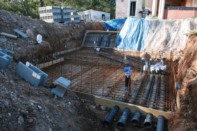

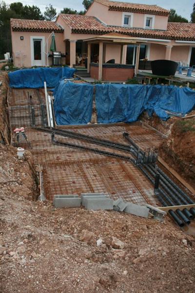

 ...Le ferraillage....C'EST FINI!!!.......
Mon système pour descendre les plaques.....
La pente est faite....

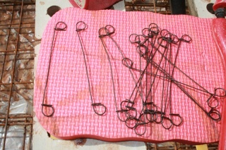

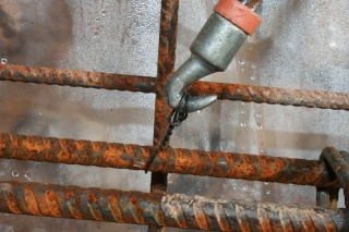

Les ligatures sont faites comme ça.....
Tu tire....... Et hop......C'est fait!
Voila l'ensemble......
Les remontées dans le filtre......
Je sais, je sais, il manque une bouteille....mais je ne fourni pas!........
Chaque tube va être "bouché" avant le coulage....
Plastique et scotch......
Pas celui là.....
Celui là:
Demain.......Le coffrage......... Mais avant.....

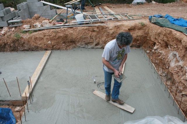

Donc, demain matin.......14 m3 de béton...........
						Bon, TOUT EST PRET!!!!!!
Mais je suis mort........
C'est vrai que ce projet, je l'ai révé pendant des années......
Je m'étais juré d'y arriver.......Je suis super heureux.....Mais quand je vois tout le boulot.......
Je me dis que faut vraiment être fada pour entreprendre un "truc" pareil.......
Voila le travail.......

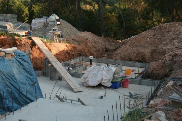

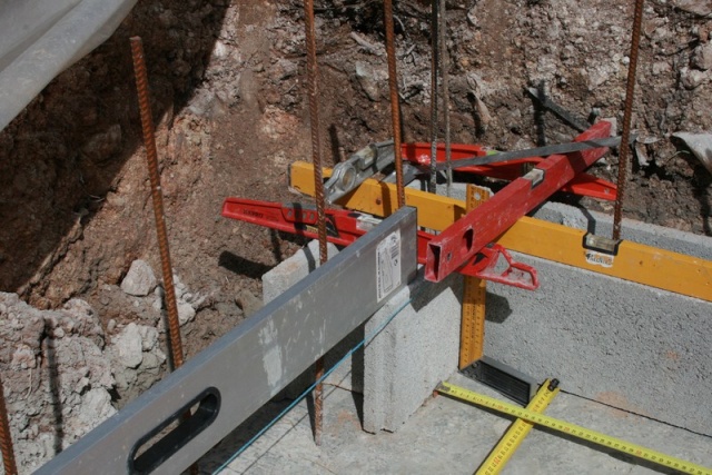

Et maintenant, du sérieux: La pose de la première pierre......
On m'a dit: C'est la plus importante, elle doit être parfaite, droite, d'equerre, car de la dépend toute la suite.....
Alors j'ai pris mes précautions.......
Alors, le montage va se dérouler comme ça:
-Pose de deux rangs.
-Remplissage par du béton d'un rang et demi pour bloquer la base.
-Pose des autres rangs, jusqu’à deux mètres, avec bien sur le ferraillage qui va bien avec, horizontal et vertical.......,méme à un endroit, 2,40m de haut!!....
-Remplissage des blocs par pompe à béton avec un béton qui va bien.....
-Arase pour rectifier et mettre tout de niveau.
Avec cette méthode, la société qui me livre le béton va jusqu'à 3,50m de haut.........J'ai de la marge!....

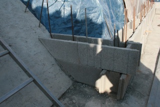

Le premier rang est celer.......
Détail de la pente.....Et les angles, dans les règles de l'art!!!......

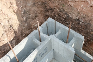

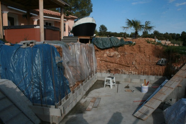

Petite pluie ce matin mais beau soleil cet après midi, j'ai quand même un peu bossé aujourd'hui.....
Pose des fers verticaux et du deuxième rang de parpaings......
Tranquille tranquille, "y'a pas le feu au lac".....Mais j'avance......
