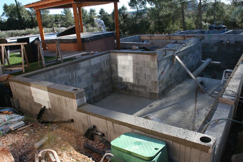

Message par WORK »
21 Oct
Bon, j'ai un peu avancé ces jours ci. Ce n'est pas "spectaculaire", mais j'ai quand même fait deux/trois photos et comme je sais que vous aimez ça........
J'ai coulé les murs extérieurs du local technique et je suis en train de coffrer l'arase...
C'est un boulot pas très simple à faire tout seul, il faudrait trois mains!!!!.....
Heureusement, j'ai quelques serre-joints à pompe et cela aide bien.... plus quelques calages et on s'en sort.......
Les murs intérieurs seront fait quand j'aurai reçu mon FAT afin de positionner les entrées et sorties sans soucis......
Je commence à me demander si je vais les finir un jour ces murs car le fabricant commence à me gonfler sérieusement!!!!!!!
Enfin, bref........J'attends.......
Voila ou j'en suis.......

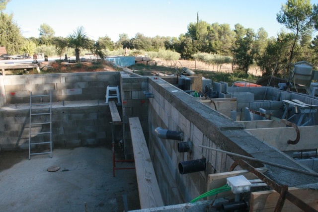

25 Nov
J'ai fait deux murets en parpaing pour reposer le FAT....
Les quatre backwashs des bondes de fond, la vidange de la réserve et l’évacuation des rinçages du FAT.......

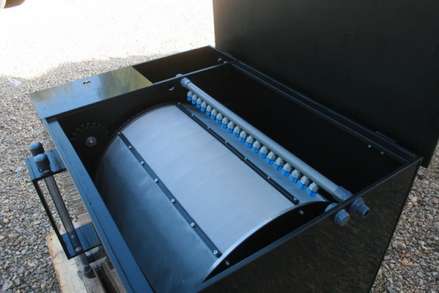

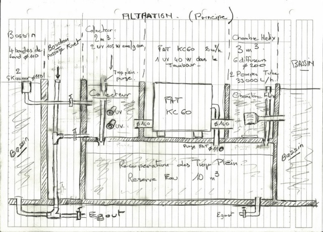

01 Déc
Raccordement du FAT sur le collecteur.......
Deux arrivées en diamètre 160, sortie en 110 des eaux de rinçage Et un "p'tit bout" de tube pour......
........Pouvoir mettre en place l'UV de 40W du tambour.....

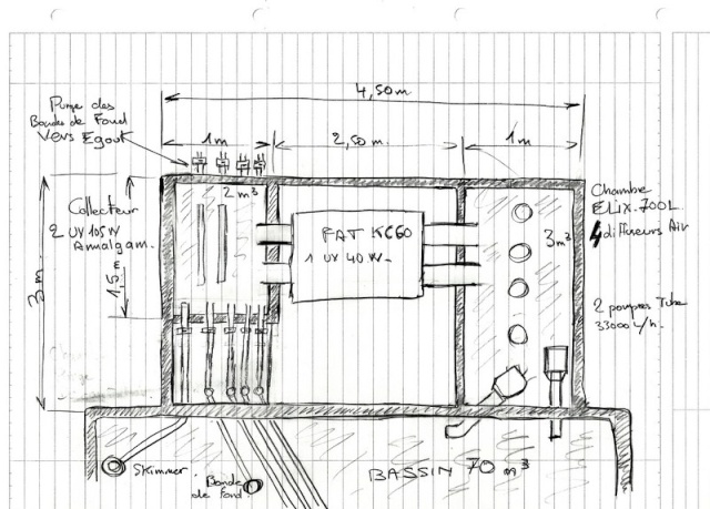

et dans la boite
Voila le principe que j'ai validé il y a ........Longtemps!!!....

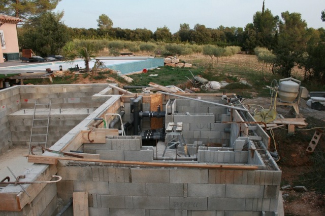

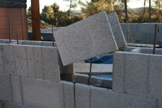

11 dec
J'ai fini de couler les arases....
Il me reste un peu de ferraillage et une quinzaine de parpaings à poser coté salon et c'est fini!!!!....
Enfin,.......... fini pour le béton car il y a encore un bon paquet d'heures à passer avant qu'il y ai de l'eau dans le baquet!!......
Mais déja il faut que je répare une grosse erreur......
Je me suis complétement planté sur le calcul de la ferraille.....
Après un calcul savant, j'ai approvisionné 220 barres de 6m de rond de 8 soit 1320m....
Et bien, je voulais finir le ferraillage aujourd'hui et je ne peu pas......Il m'en manque........4m!!!!!!!!
Mais surtout, je voudrai vous présenter celui là......
Il y est presque!..... IL Y EST!!!!!!!......
ce parpaing... C'est tout simplement le 976 eme et dernier de mon bassin

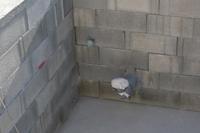

WORK
Messages : 254
Enregistré le : 06 mai 2013, 20:34
Message par WORK »

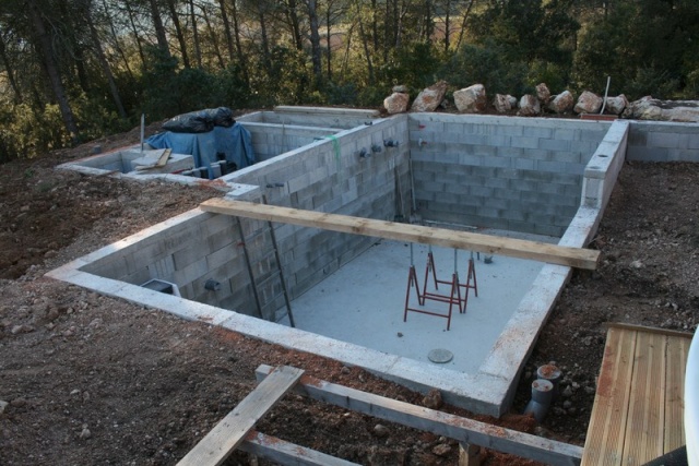

10 Jan 2013
Le boulot d'aujourd'hui,...... j'ai fait quelques photos....
D'abord, le nettoyage du bassin et l'étanchéité des "toyos"....

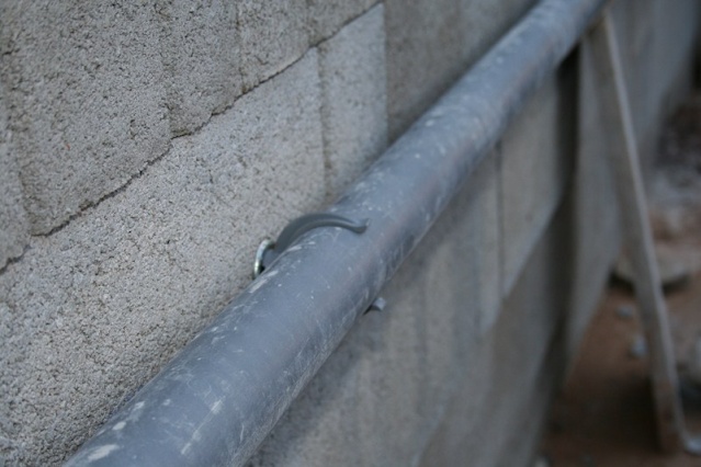

Toutes les entrées et sorties sont protégées de la projection de ciment...
J'ai placé sous les tuyaux des "béquilles" faites avec toutes les chutes des planches de coffrage, qui reposent sur la semelle béton du bassin.
Le bois va pourrir en terre, mais pas aussi vite que le "tassement"...
Et comme il est prévu deux camions de sablon pour assurer le "calage" des tuyaux, c'est presque du luxe, mais quand on aime.......
En plus bien sur des colliers de fixation posés tous les 1,5m.....
Si après tout ça, les tuyaux "descendent".......Je rebouche le bassin!!!!....

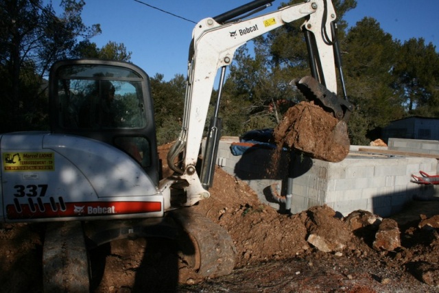

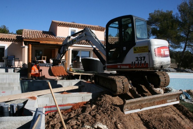

WORK
Messages : 254
Message par WORK »

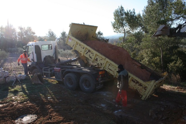

17 Janv
De bon matin........ C'est parti!!!!
Donc, un petit camion de sablon......
...Et c'est parti.....
Voila quelques vues de l'ensemble fini.......Enfin, le remblayage parce que, il reste encore deux/trois "bricoles" à finir avant de "buller" au bord de l'eau......
"Y'a" bien encore quelques petites pierres à mettre en place......
Justement, si vous passez dans le coin, n'oubliez pas votre barre à mine....... :D
