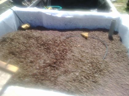

- Messages : 9087
Re: projet bassin sedge61
Si tu veux en savoir plus sur la photo, c'est le lagunage d'un ami.
10ans de fonctionnement à ce jour et aucune intervention...
Voila sa réalisation....
http://www.passionbassin.com/dossiers/r ... /fnoz5.php
Si tu as besoin d'un renseignement sur ce lagunage....Demandes.....![asiatique [asiatique.gif]](./images/smilies/asiatique.gif)
