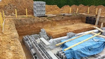

- Messages : 2256
Véritable journée de reprise autour du bassin
Le temps n'était pas terrible........froid et gris avec quelques éclaircies. mais pas de pluie
Je dois avec madame partager notre temps entre le bassin et les petits travaux autour de la maison. On va profiter du Week-end pour faire deux couches d’étanchéités bitumineuses en plus des deux couches faites en Sika par le maçon.........qui peut le plus, peut le moins![cheesy [cheesy.gif]](./images/smilies/cheesy.gif)
Les travaux du maçon vont bon train la dalle du RdC va être coulée en fin de semaine, j'ai encore les câbles à passer. je ferai cela le soir cette semaine.
La première phase de travaux ayant été faite dans la précipitation j'avais quelques blocs qui n'étaient pas parfaitement réglés
donc obligation de faire un calage au mortier sur le deuxième rang. Forcement cela vas moins vite que s'il suffisait de monter les blocs à sec mais sans une bonne base pas la peine de ce lancer.
Modifié en dernier par Lorenzo76 le 09 févr. 2020, 00:39, modifié 2 fois.

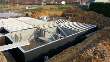

- Messages : 9087
Ha Laurent, que de souvenirs quand je regarde tes photos.......
Les palettes de parpaings,..... le premier rang, puis le deuxième
, puis...........
Et bientôt, ...en haut!!!!!

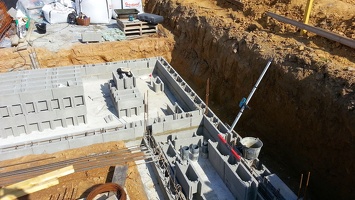

- Messages : 2256
Voici la situation à la fin de ce week-end
Tout d'abord une journée froide avec quelques éclaircies........pas de quoi me freiner
Grande partie de la journée seul........ j'ai continuer le calage et la pose des blocs, c'est quand même assez facile à poser. le plus plus long reste la ligature des fers à béton
Bon et bien voila pour aujourd'hui........la suite le week-end prochain. Je vais faire les fers à béton verticaux le soir cette semaine, de façon à gagner un peu de temps le week-end.

- Messages : 9087
Je suis bien d'accord avec toi Laurent, le montage des parpaings, c'est assez facile quand la base est bien faite: C'est du "Lego"....
....Et c'est vrai que le ligaturage......C'est long!!!!!!
Tu fais ça avec un truc comme ça au moins???......C'est l'ami Phikoi qui m'avait prêté le sien......
Cela se vends par botte de 1000...Il me l'avait amené avec une botte en me disant: "il faudra certainement que tu en rachète car cela va être juste"........
J'en ai posé 6000 sur mon bassin.
...Je ne peu plus les voir ces trucs là!!!!!!! ![undecided undecided.gif]](./images/smilies/undecided.gif)
