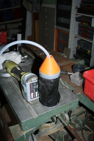

Le bouchon forme avec le tube un angle droit...J'ai mis une photo ou j'ai le doigt dessus......
Cette arête "coince" dans 'angle du tube à 45° de la culotte...... undecided.gif]
Et c'est la que l'entonnoir entre en fonction!!!
Avec sa pente, il "glisse" sur l'angle et donc permet au ballon de franchir cet obstacle sans soucis.....
Et voili voilou....Capich?? ... [cheesy.gif] [cheesy.gif]
Collé??...Pas encore, je vais tester avec du scotch armé, j'aviserai ensuite...... [huh.gif]
