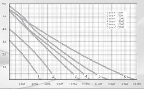

mais le débit donné est pour une remontée de l'eau nulle, niveau 0
ensuite il faut se reporter à l'abaque fournie avec chaque pompe, en général sur le carton d'emballage
Pompe Messner Eco-XN
ta pompe c'est le n°1
4500 l à 0 mètre
à 3.0 mètres tu es à 1000 litres de débit
et ça c'est du théorique ( données constructeur)
tu peux enlever aisément 30%
Débit en L/H= Largeur de la cascade en cm x 1,5 x 60 je crois comprendre hauteur 60cm
le débit de cette pompe à 0.60m environ 4000l soit à mon avis 3000 l réel
mais ça c'est un avis perso
je pense et la hauteur de refoulement est de 20cm
... alors 20cm ou 60cm
donc ça irait
