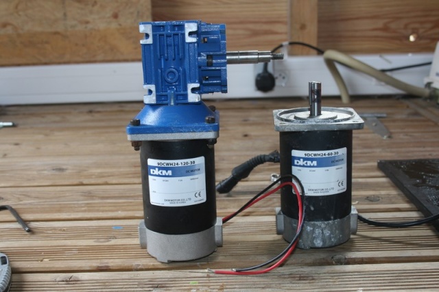

Le FAT tourne......Avec un nouveau moteur de 120W!!!!!....ImageImage........ [number-one-45.gif]

Yves83 a écrit :Bon, les "p'tits" gars......

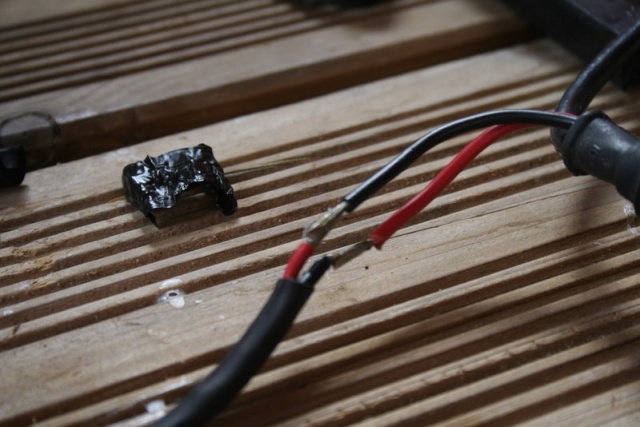

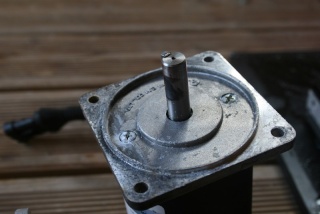

Tiens, la preuve....le rouge sur le noir et.......
Et voila pourquoi Laurent on a retrouvé des traces ce soudure dans le compartiment.....
J'ai raccordé pareil et il tourne dans le bon sens!!... [wink.gif]

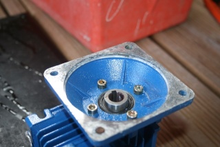

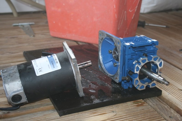

C'est parti......Démontage....
Il y a de l'oxydation à l'intérieur.... [shocked.gif]

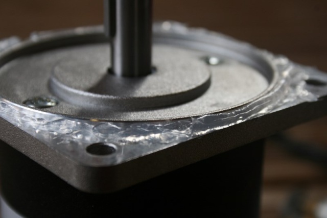

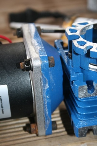

Donc, un petit joint de silicone avant de remonter le nouveau....Cela ne peu pas faire de mal! [wink.gif]
Remontage du moteur terminé....

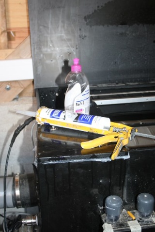

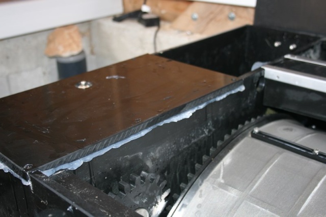

Etanchage du couvercle.....
Demain, je coupe tout ce qui dépasse.....
