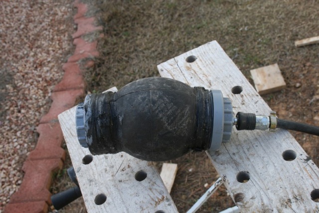

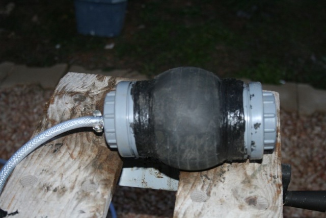

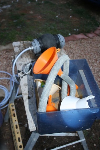

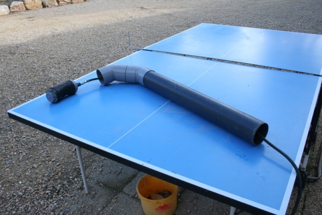

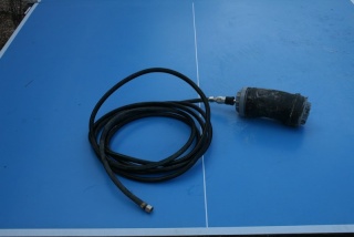

Vu que j'ai piqué une colère avec les frais de port et pas encore commandé de vessie, j'ai continué la fabrication de mes "ballons maison".....

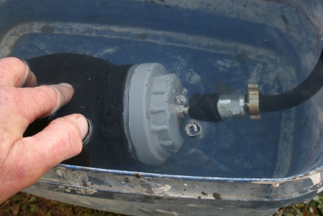

Donc, ce matin j'ai "testé" la chose.....
Le ballon......
Avec un peu d'air dedans.......
Test d'étanchéité.......Juste une petite fuite au raccord...C'est normal, comme je n'ai pas encore mes tuyaux, j'ai juste vissé un raccord du stock sans aucune étanchéité.....
Quand j'aurai le bon, un petit coup de téflon et le problème sera réglé......

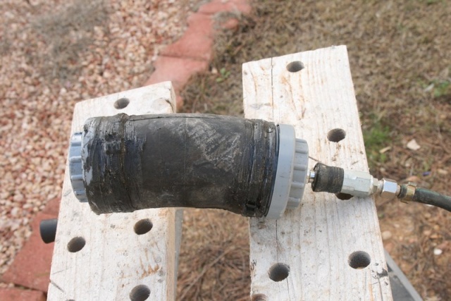

Pour être honnête, faut aussi dire que le filetage est .....Maison!!
Pas de taraud au pas du raccord, alors j'ai percé un poil plus petit et je me suis servi du filetage du raccord comme taraud....
Bon, c'est du "système D", mais ça marche!!...

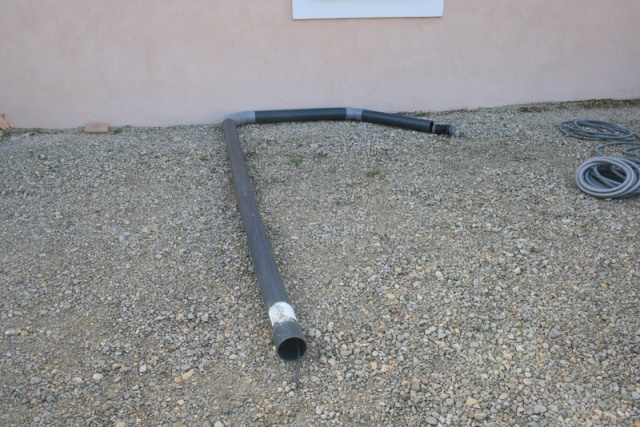

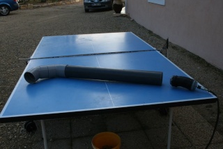

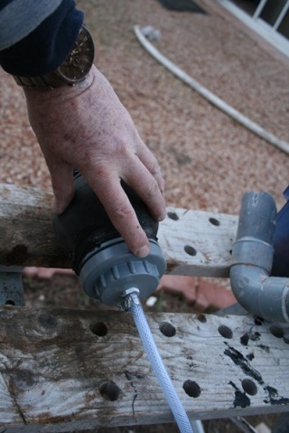

Après, test de passage.....
Un vieux tuyau d'air en caoutchouc un peu craquelé.....Il à bien 30 ans!!!......Quelques chutes et coudes.......
Les doigts dans le nez...Ça passe nickel!!!....

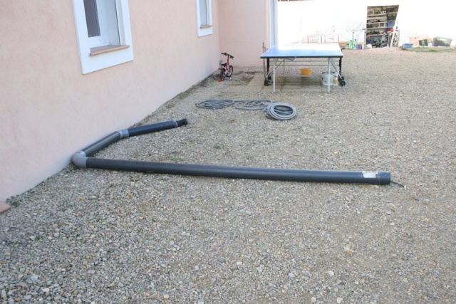

Après, plus fort!!!!!......
Là, il y a un tube de 3 m et les coudes........
C'est passé aussi, mais il y a une astuce......
Vu la longueur et que mon tube d'air est un peu "mou du genoux"...
C'est suffisamment rigide pour passer sans soucis......
Le truc, c'était surtout de voir si le "ballon" pouvait circuler dans la canalisation:....C'est validé!!!!!!...

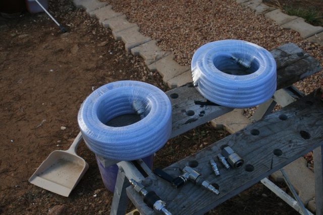

Maintenant, il me suffit d'avoir mes tubes en PVC armé cet après-midi et je suis prêt!!!....
J'ai trouvé sur le catalogue du "camion" qui passe de temps en temps, ces tuyaux là......

Enfin, le seul truc positif: Mon ballon........CA MARCHE!!!!!!.....

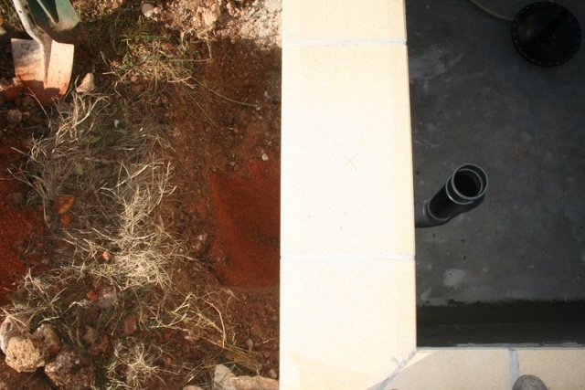

Et j'ai aussi controlé le circuit du Skimmer qui est en haut du coté de la jarre:...Y'a une fuite!!!!!...
Le tube est entièrement extérieur au bassin, certainement un coup au remblaiement.....Faut recreuser!!!!

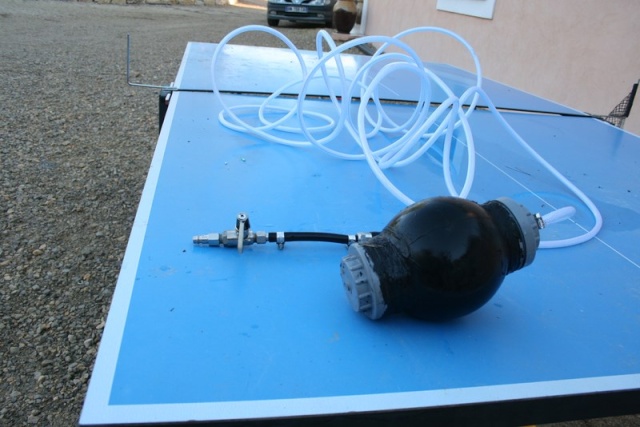

Les "toyos"!!!!!!!...................Il y en avait en stock....2 !!!!!
Du coup, j'ai repris les tests du ballon......
J'ai fini le deuxième.....Suite à une fausse manœuvre, j'ai envoyé un gros coup de pression dans un ballon....
Pas eu le temps de faire une photo, j'ai eu peur que tout éclate et j'ai vite fait ouvert le robinet pour virer la pression!!!!
Mais je suis sur que je peu "obturer" une canalisation de 400 au moins!!!......
Bon, maintenant je laisse en pression pendant un certain temps, faut pas que cela se dégonfle pendant mes tests.......

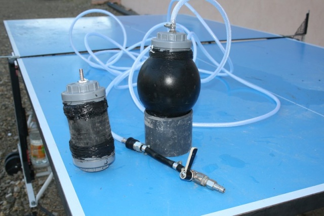

Ce matin, j'ai essayé l'autre ballon.......

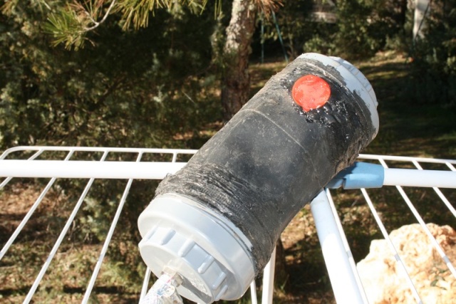

J'ai pris pour le réaliser, un bout de la chambre à air récupérée chez le garagiste du coin.....
J'ai viré le bout ou il y avait la crevaison.
...pas malin malin le gars, mais quand meme, "Y'a" des limites!!!
Et bien, ..........Il y en avait une deuxième de crevaison!!!!!!!!!...Et évidement, j'ai juste pris le morceau ou elle était!!!...
Donc bien sur: Fuite!!!...
Plus qu'une solution: La bonne vielle rustine!!!!....
C'est en train de sécher au soleil, on verra ça se soir......

En fin de compte, je ne suis pas sur cette rustine...Je vais "l'enduire" d'une bonne couche de colle, on verra bien.....
Ba justement toujours dans les essais, coté ballon....Y'a de la modif!!!
Le deuxième est en "test pression"........C'est bon! il n'est pas crevé celui là!!!!
Et je me suis aperçu d'un petit soucis......
Dans les coudes, le ballon passe sans soucis, mais dans les culottes, il accroche dans l'angle du tube à 45°...........C'est cette partie qui accroche...
Alors j'ai sorti la boite à malice.......Un vieux entonnoir, un coup de disqueuse......
Demain, un bon coup de colle silicone Sikaflex........J'en profiterai pour enduire la rustine de l'autre ballon........

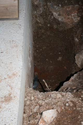

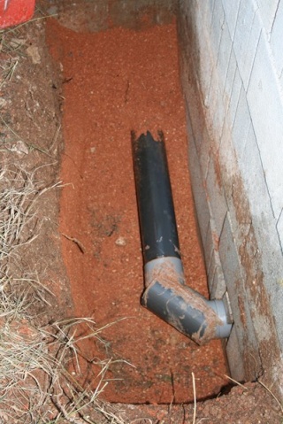

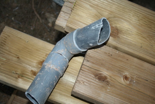

Et la recherche de la fuite sur le skimmer....C'est réglé!!!!!
Heureusement que les tubes ont étés "noyés" dans du sable, le travail de terrassement n'a pas été trop dur.....
A priori, sauf si il y a une autre fuite, j'ai vite fait trouvé.....

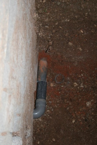

Dans le sable, il y avait une "grosse pierre" qui à cassé le dessus des deux coudes à 45° sur au moins 15cm...
J'ai fait un emplâtre avec une chute de tube et une cartouche de colle......
Demain je testerai l'étanchéité et je rebouche......

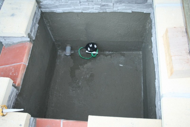

Demain, mise en eau du déversoir. On voit bien le niveau ou j'ai repassé une troisième couche.
J'ai placé un bouchon sur la canalisation afin d'etre sur que si il y a encore une fuite, elle vient bien du Sika.
Donc, demain je colle de l'eau jusqu'à la limite du Sika refait et j'attends ........(C'est ce que je préfère, c'est pas trop compliqué!!

Yves83 a écrit : chambre à air récupérée chez le garagiste du coin.....
99,99% des pauvres mortels auraient changer la chambre. Pourquoi faire simple ...
- Messages : 9086
Tu est gentille Faustine.faustine a écrit : 99,99% des pauvres mortels auraient changer la chambre. Pourquoi faire simple ...
Mais le 00,01% des autres pauvres mortels restants te dit que, compte tenu de la couche de colle entre le manchon PVC et la chambre et celle entre la chambre et le collier rilsan, .....
Tout ça est.......Indécollable et donc indémontable!!!!!!!!!!......

J'ai pas tout compris sur la partie entonnoir....
Tu l'as collé ??
Vu tous les soucis de tuyau , je me dis qu'il vaut mieux pas tout reboucher avant d'être sure que çà ne fuit pas
Je vais peut être rester sur mon idée de bâche finalement![embarrased [embarrassed.gif]](./images/smilies/embarrassed.gif)
Tu l'as collé ??
![lipsrsealed [lipsrsealed.gif]](./images/smilies/lipsrsealed.gif)
