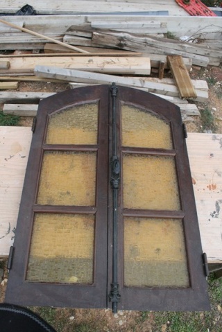

J'ai commencé à regarder comment j'allai "poser" mes fenêtres.....

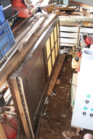

Deux bonnes affaires:
La porte vitrée et cette fenêtre......50€ les deux.....
....Et deux fenêtres comme ça......50€ aussi les deux!!!!! [number-one-45.gif]
Elle va pas être "choli choli" ma pagode avec tout ça??...... [wink.gif]

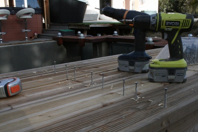

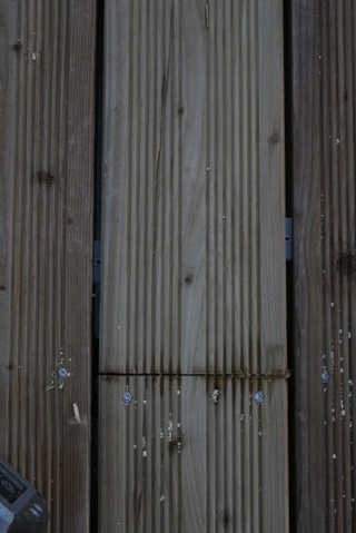

Mais avant la maison, faut finir ce qui est commencé: J'ai attaqué les finitions du ponton...

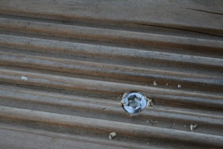

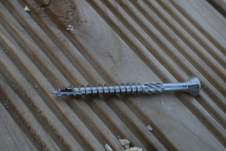

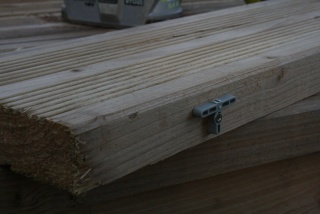

Fixation des lames...Elles font moins les malines avec ça!!!!.... ;)
Les vis sont sympas; pas prêt de bouger.....

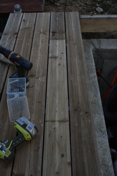

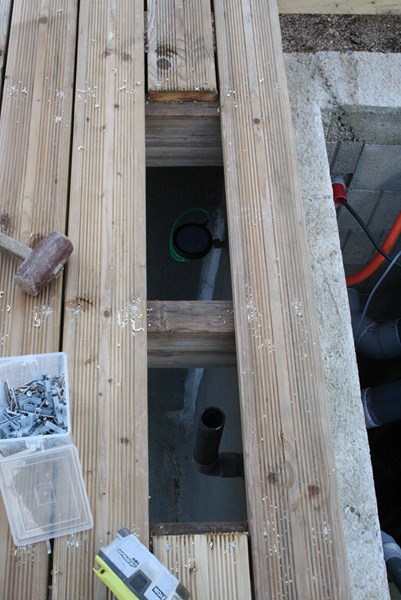

"Y'a" une trappe de prévue au dessus du trop plein et d'un aérateur......
Astuce pour la maintenir en place: Vissage sur les cotés de quatre croisillons à carrelage...
Et "voili voilou"...C'est en place et ça bouge plus!!..... ;D

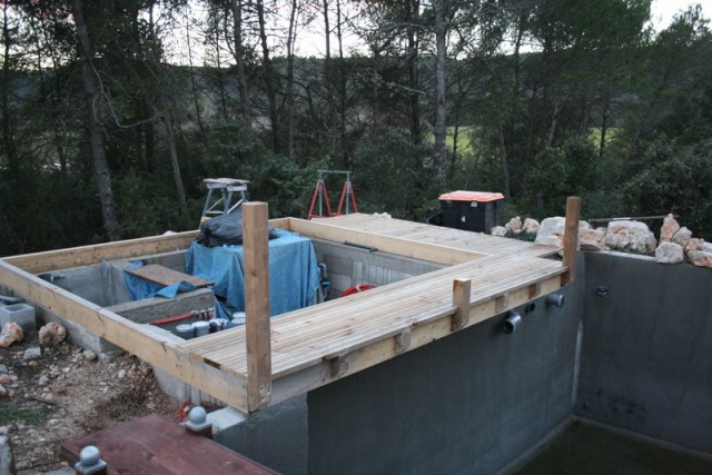

J'ai préparé aussi les poteaux de la rambarde......
Alors, perdez pas votre temps à me dire qu'ils ne sont pas de la même hauteur....Je le sais!!!!
Seul le premier est bon, les deux autres, c'est des chutes juste pour voir.....Faut que j'aille en rechercher.......
Comme je trouvais que cela faisait un peu "vide" entre les poteaux....J'ai placé des "faux supports"....
Je trouve ça mieux comme ça........

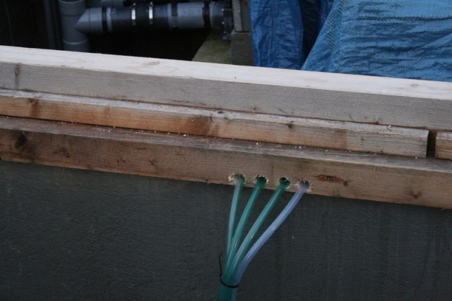

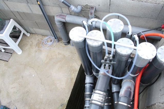

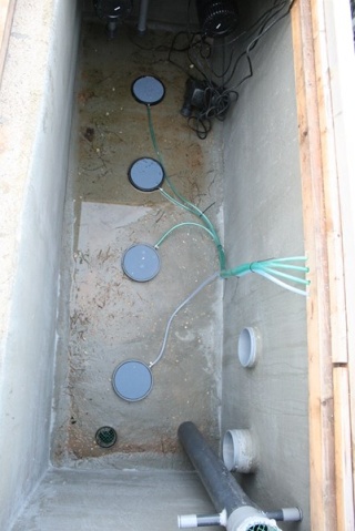

Aujourd’hui, quelques branchements.....J'ai raccordé les arrivées des aérateurs des bondes de fond.....
Il restera le compresseur Nitto à raccorder quand le plancher sera fait...
Ensuite, branchement des quatre disques de 200 dans la chambre d'hélix....
Passage des câbles d'alimentation des pompes.......

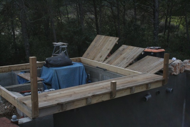

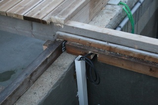

Et finition du plancher qui ferme la cuve d'Hélix......
Il est en trois parties pour cause de poids......
Quand le mur du local serra monté, je poserai des charnières et des verrous qui pourront maintenir les "couvercles" en position ouverte pour les interventions sur la cuve......
Fermé, le voila.........
