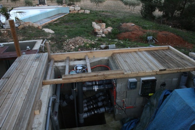

J'ai attaqué le couvercle du collecteur.....

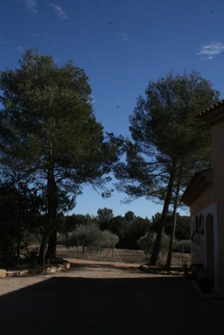

Superbe journée.....
Juste pour Christine, un petit coin de ciel bleu et le thermomètre cet après-midi......

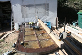

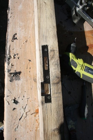

La journée avait bien démarré: Préparation des montants de la porte......

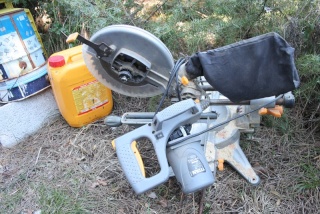

Et puis il à fallut ressortir les anciens outils.....

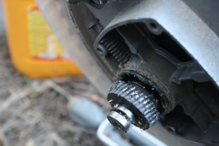

...Car ma scie d'onglet m'a lâché............ undecided.gif]
Le pignon d'entrainement a perdu quelques dents..... :-\
Bon, faut aussi dire qu'elle avait du kilomètre au compteur la bête....Paix à son âme.... [asiatique.gif]
Comme le reste de la machine à bien souffert aussi, cela ne vaut pas le coup de tenter une réparation...
La prochaine fois que je fais une expédition pour approvisionner du matos, on verra ça.......

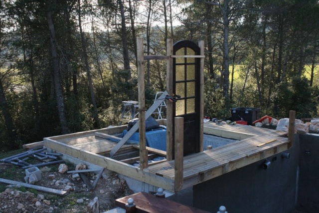

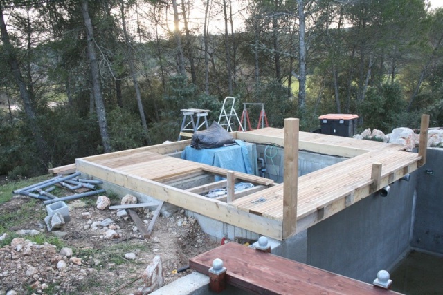

Et hier quand je vous disait que j'allais poser la porte......
C'est fait!!!! [cheesy.gif] [cheesy.gif]
....Et demain..je pose la fenêtre!!!.....
Messages : 1091
C'est bête mais ..
sur la photo tes diffuseurs sont posés sur le sol ..
tu a prévu une grille surélevés de 10cm et de les poser dessus ?
C'est juste pour a photo ? ou c'était pour voir si on suivait ? ou c'était pour voir si on se contentait des félicitations et on oubliait les conseils ?
RAS a écrit :C'est bête mais ..
Hé oui, c'était pour voir qui suivait!!!..... [wink.gif]
Mais non, je rigole..... [cheesy.gif] [cheesy.gif]
Les quatre disques de 200 sont posés simplement au sol.
Dans la cuve d'hélix, pas besoin de grille, pourquoi faire??...
Il n'y a QUE 800L d'hélix à remuer....... [shocked.gif]
Messages : 1091
Yves83 a écrit :Les quatre disques de 200 sont posés simplement au sol.
J'aurais mis une grille pour laisser une petite zone non de décantation mais de dépôt; histoire que les diffuseurs ne s'encombrent pas par des MES
Hé, devant il y a un FAT!!!!...Alors, pas de MES dans la cuve d'hélix!!!!.... :naughty: :naughty:
Sinon, c'est que l'installation est mal faite...... undecided.gif]
En plus,il faudrait une grille vachement fine pour retenir les Hélix, moins de 1,5x1,5cm!!!!!.... [shocked.gif]
