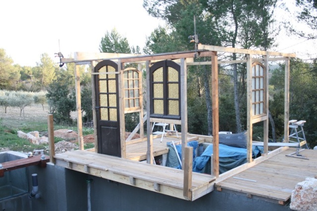

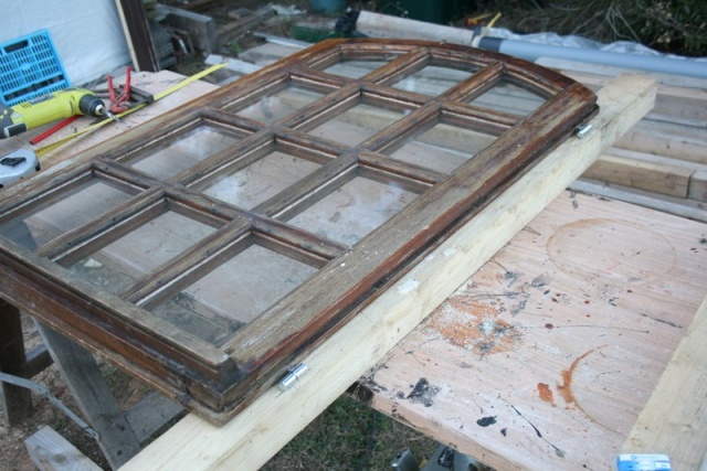

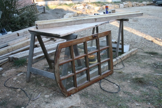

Faire du neuf avec du vieux...C'est pas cher!! mais c'est la galère....

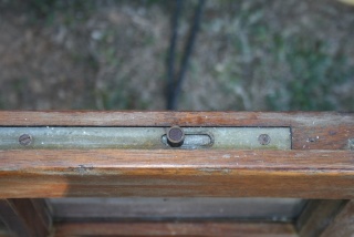

J'avais trouvé deux fenêtres pour pas grand chose sur le bon coin, sympa mais sans les ferrures....
Coté des gonds, j'ai trouvé facile.....
En deux temps trois mouvements, c’était dans la poche.....
Mais pour l'autre coté, j'ai rien trouvé dans mon coin......

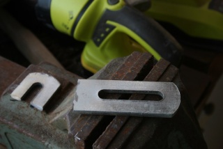

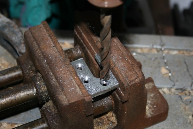

Alors j'ai bidouillé.....

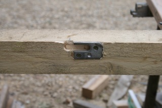

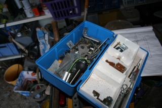

Recherche dans la boite à malice.....Deux vielles pattes avec un oblong coupées en deux devraient faire l'affaire.....

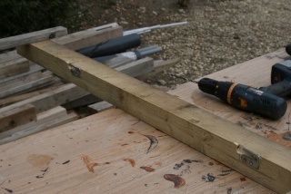

Quelques coups de disqueuse, deux trois perçages plus loin......

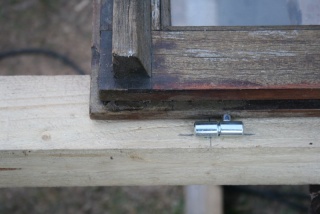

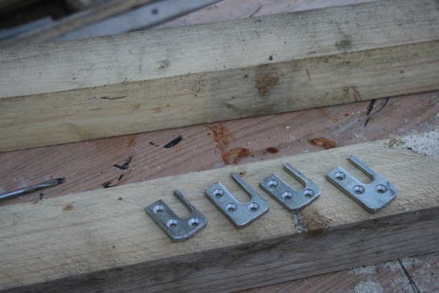

Et voila les quatre pattes qui vont servir de logement aux "verrous" de la fenêtre....
Mais pour la pose....On verra ça demain......
On n'est pas au bagne ici, on est dans le sud!!!!!......

Joli Boulot
Moi aussi j'ai trouvé une sauterelle![cheesy [cheesy.gif]](./images/smilies/cheesy.gif)

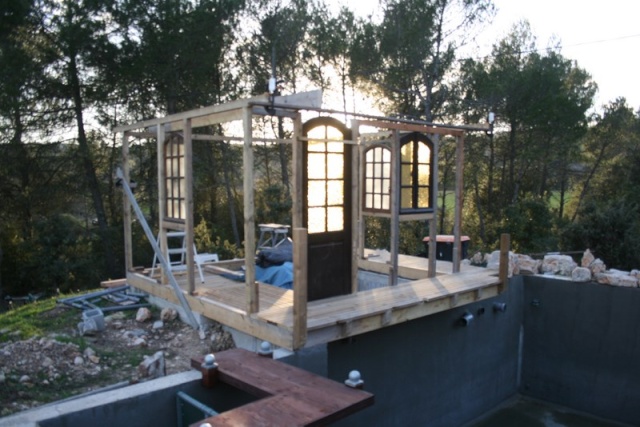

Bon, le petit chalet va faire 3mx3,60m...Si cela gène quelqu'un.....On avisera.....
