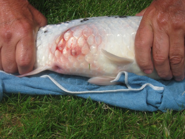

queue de la koi pleine de sang !
Reconnaitre, soigner

+ 1 pour la betadine ou un desinfectant ...
ou as tu acheté cette KOI ? vendu dans cette état ?
je pense qu'il doit y avoir des traitements plus adapter pour une attaque bactérienne de ce type. des spécialistes vont te renseigner , tu as déjà Coucou45..
mais elle est dans un état critique..
tiens nous au courant..
il serait bien aussi d'aérer au max le bassin , de faire un apport de bactérie etc..
Re: queue de la koi pleine de sang !
J'ai eu un cas similaire il y a 7 ou 8 ans. Le vétérinaire m'a juste fait faire un bain de sel de 8 jours avec 7gr par litre plus désinfection régulière avec iso-Bétadine gel. Il a été guéri avec une rechute moins grave pour laquelle j'ai refait le traitement au sel.
Attention après une semaine, ne jamais sortir le poisson directement pour le remettre au bassin. Sous peine de lui laisser des séquelles mortelles aux organes, faire un changement d'eau de 30% une fois par semaine pour le ré-acclimater à l'eau du bassin en douceur. Le poisson doit donc rester au moins 4 semaines en quarantaine, c'est long mais nécessaire.
Un dip rapide sera tout à fait inefficace
Je te souhaite qu'il se guérisse.

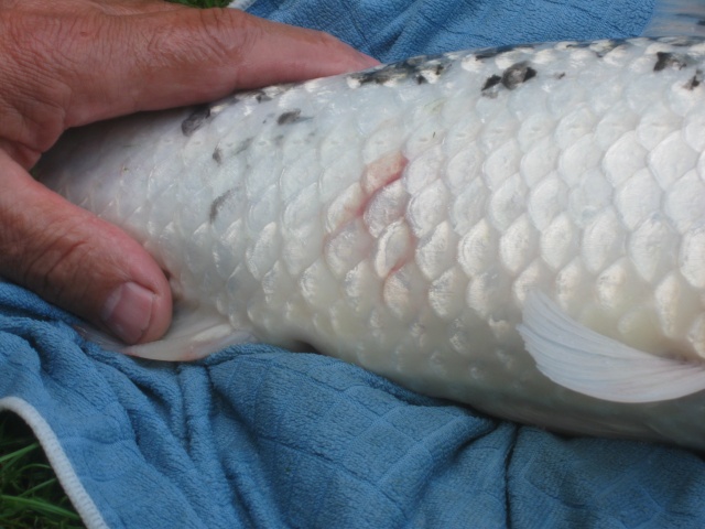

Cela avait débuté par cela
Message par coucou45 »
posez la question à la personne qui vous a vendu le koi s'il connait le convenia ou le baytril
s'il en a et qu'il connait, vous lui demander de lui en injecter une dose (ça ne lui fera pas de mal à votre koi je pense ) [wink.gif]
Ces symptômes étant également similaires à une attaque parasitaire, il serait bon de savoir si un frottis et une recherche de parasites a été faite. [huh.gif]
Message par aurelia »
Bonjour, effectivement le sel lui a donné un gros coup. Ce matin elle faisait la planche on la bloquée pour qu'elle soit droite et quand elle ira mieux elle pourra sortir toute seule sans se blesser. Et pourtant cela a l'air d'avoir fonctionné car il ne reste plus beaucoup de sang sur sa queue. Cela me rassure. Là elle doit être fatiguée avec tout ce qu'elle s'est pris la pauvre :/ Et elle n'a plus les petites veines sur son corps elle es redevenue blanche maintenant j'attends qu'elle se rétablisse. Et pour la température elle doit être dans les alentours de 13°C (J'ai marché sur mon thermomètre). undecided.gif] Je ne pensais vraiment pas qu'elle allait passer la nuit vue l'état où elle était hier. Je verrai bien demain si elle va mieux.
Merci pour vos réponses, je l'ai achetée à gamm vert et quand je lui ai fait voir la photo il m'a dit que c'étais une attaque bactérienne. Et le vendeur qui me l'a mis dans le sac m'a avouer qu'elle c'était fait un coup en sautant de l’épuisette. Je pense qu'elle a dû attraper cette bactérie en la mettant dans mon bassin ( que j'ai traité ).
En plus d'avoir des bactéries, un virus et des parasites, cela fait gros quand même. Cela ne fait que 2 semaines qu'elle est dans mon bassin et mes koi n'ont jamais eu aucun parasite, ni de virus et bactéries, cela fait longtemps. Donc, ce serait vraiment pas de bol qu'elle est tout ça.
