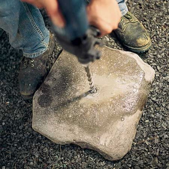

Chaque fois que j'essaie de percer une pierre, elle casse undecided.gif]
christine a écrit :Chaque fois que j'essaie de percer une pierre, elle casse undecided.gif]
Il faut poser la pierre sur un lit de sable, utiliser des forets de bonne qualité, ne pas appuyer trop fort (surtout en fin de perçage) et refroidir régulièrement le foret avec de l'eau afin d'éviter la surchauffe.

je rajouterai ne pas mettre la percussion.

Quand je perce une pierre ou autre brique,je l'immerge,bien entendu je ne fais pas pareil avec la perceuse [cheesy.gif]
