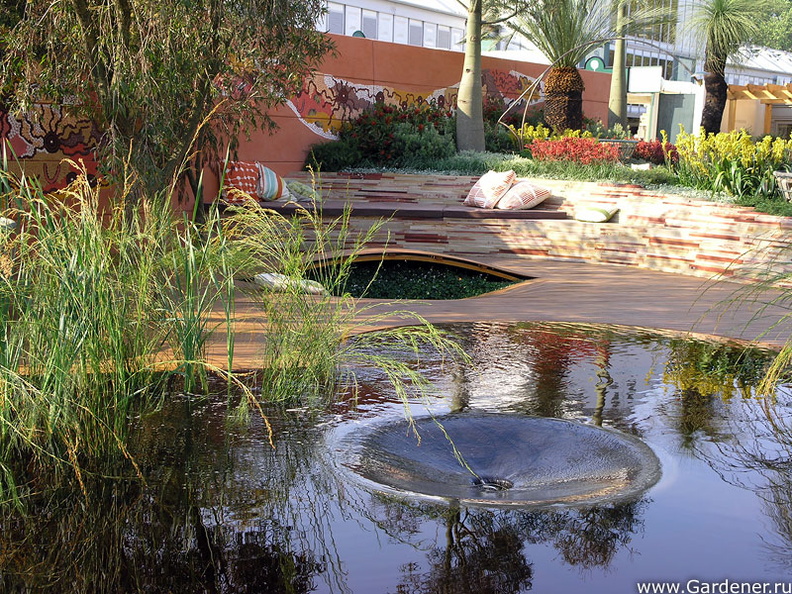

Ardec, en adaptant une coupelle (dôme de bonde fond par exemple) à un skimmer tube, ce ne serait pas faisable un tel skimmer ?
Un chapeau de bonde de fond fait souvent 38,5cm.

Moi je verrais bien un pliage d'EPDM façon chapeau chinois,adapté au diamètre souhaité, avec surement une armature en périphérie pour rigidifier et ou servir de flotteur.

Je pense que oui
a voir le rendu visuel
et le rapport couvercle de bonde et diamètre tu skimer tube
mais avec une gamelle un peut plus grande que le couvercle de bonde et moins grande que celle de la photo
et une deco sur le dessus
il y a sûrement moyen de faire un skimer avec un beau visuel
666 [sad.gif]
Pour la pièce supérieur je devrais pouvoir me débrouiller pour en trouver une en inox. Ce qui me pose problème c'est: comment faire pour que ce skimmer reste à la même place, mais surtout en permanence à la bonne hauteur, même lorsque le niveau descend. [wink.gif]

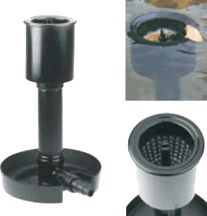

ardec60 a écrit :ce type de skimmer
j'ai ce skimmer dans mon bassin mais à ce jour ne n'ai toujours pas compris comment le flotteur fonctionne [cheesy.gif]
normalement quand le niveau baisse dans le flotteur, il devrait remonter à la surface mais la c'est l'inverse :confusion-scratchheadyellow:
par exemple si vous prenez un seau d'eau remplis d'eau dans l'eau, si vous aspirez l'eau du saut pour le vider, il va se mettre à flotter avec la pression de l'eau qu'il y a autour du seau, et pas l'inverse !
du coup pour ce skimmer avec un grand cone c'est pareil quand le niveau d'eau est trop bas dans le skimmer il doit couler pour compenser, sauf que la pression de l'eau autour du skimmer tend à le faire remonter [lipsrsealed.gif]
