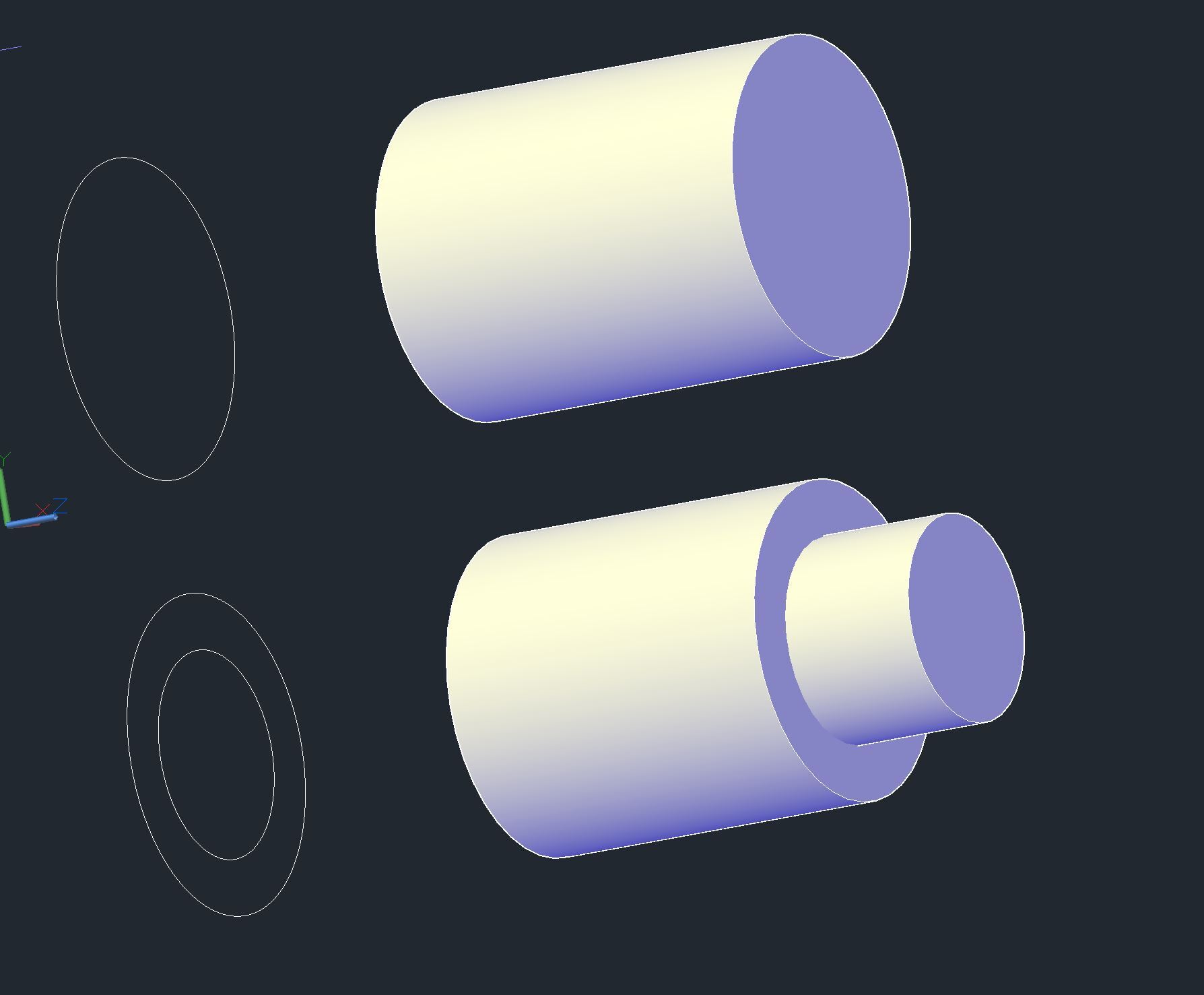

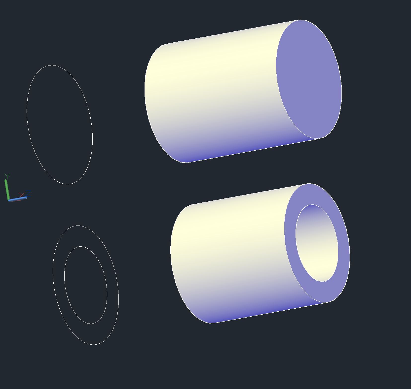

Les quelques outils 3D les plus utilisés :
Extrusion : à partir d'une surface, on l'étire pour faire un volume : d'un cercle, on réalise un cylindre, d'une couronne, on réalise un tube.
Révolution : à partir d'un 'demi-plan', on réalise un réservoir.
Soustraction : d'un volume, on en soustrait un autre : de deux cylindres, on soustrait le petit du grand pour avoir un tuyau

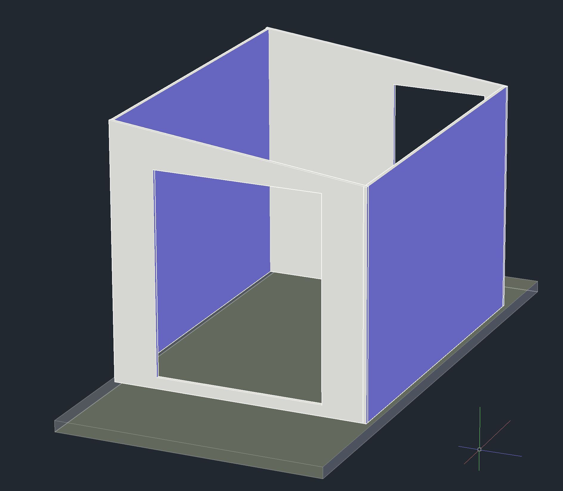

1 - Vous voulez faire un local technique
Commencez par tracer les dimensions de votre local.
Un calque DALLE, un calque CLOISON, permettent après coup d'afficher ou non ceux-ci pour voir facilement à l'intérieur du local.
Exemple avec un chalet :
Ici, un rectangle pour la dalle, suivi d'une extrusion pour lui donner l'épaisseur.
Idem pour les murs, on trace la section au sol, et on extrude la hauteur.
Pour la porte ? On trace la section de la porte, on l'extrude en hauteur.
Reste à soustraire la 'porte' du 'mur pour créer l'ouverture.
On peut à nouveau utiliser les portes (après les avoir copiées) et les remettre en place sur un calque.

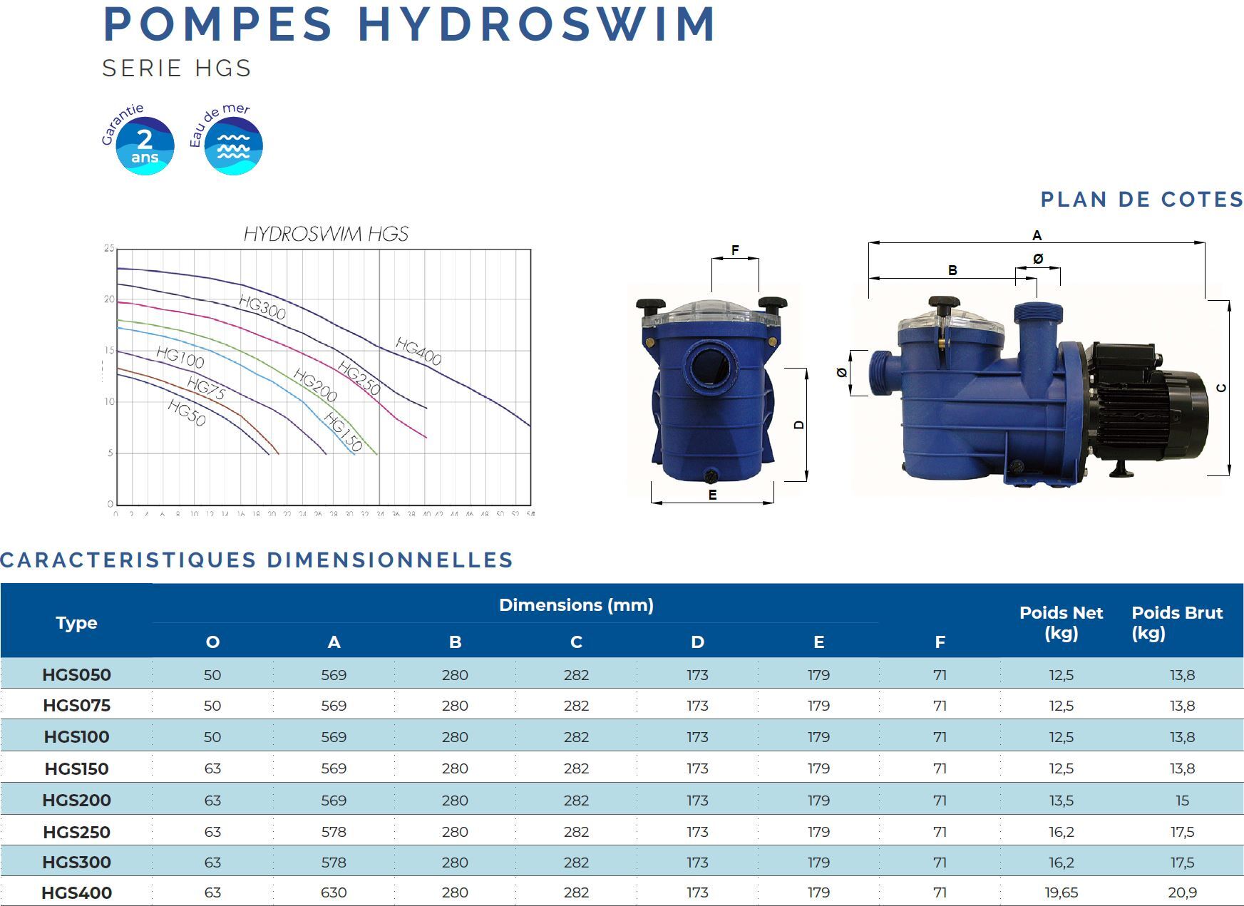

2 - Le gros matériel.
Généralement, les plans 3D ne sont pas disponibles sur le net.
Souvent, sur les sites constructeurs sérieux, il y a des schéma côtés.

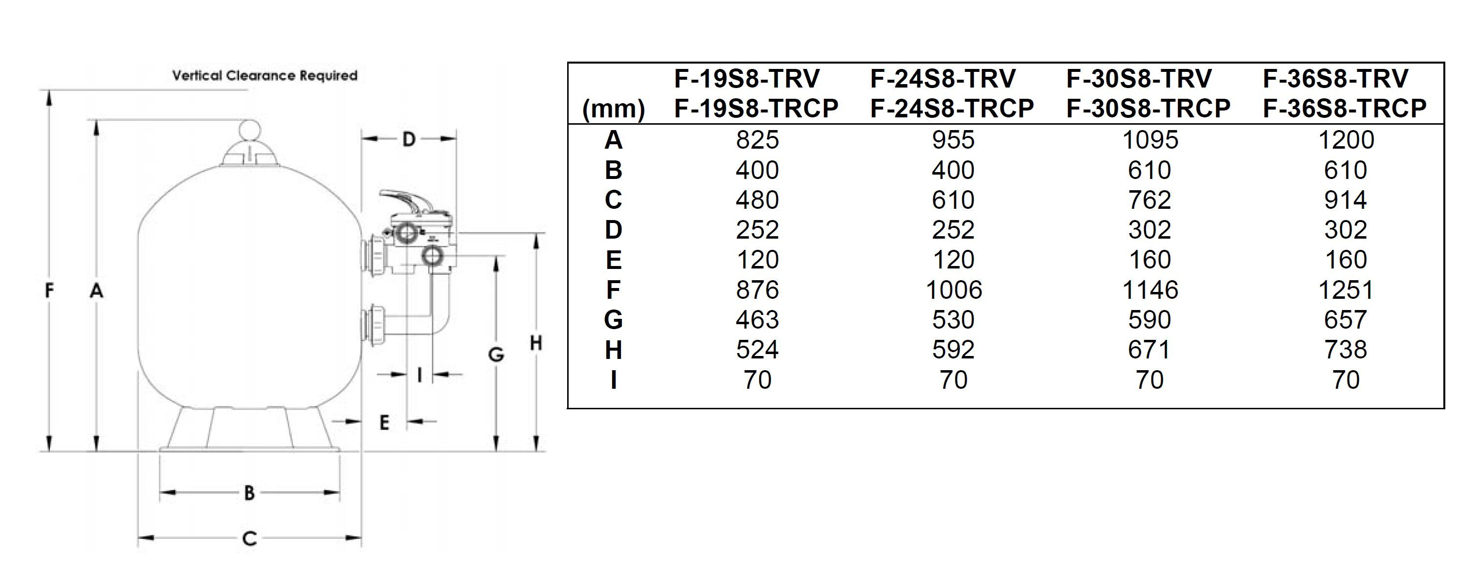

Exemple ici avec une pompe MMC HGS
On récupère les cotes nécessaires, et on va créer des cylindres que l'on va faire correspondre avec les cotes.

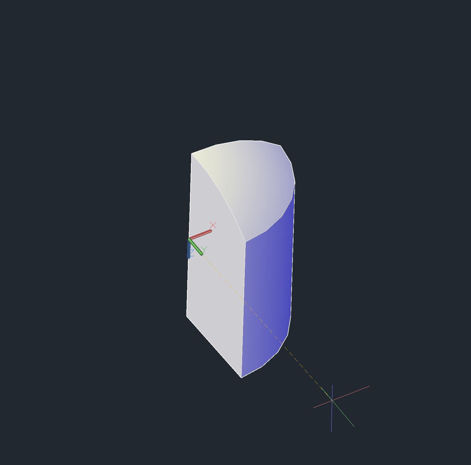

Pour certains matériels simples, tels que les reservoirs, filtres :
On récupère la doc, ici TRITON TR140

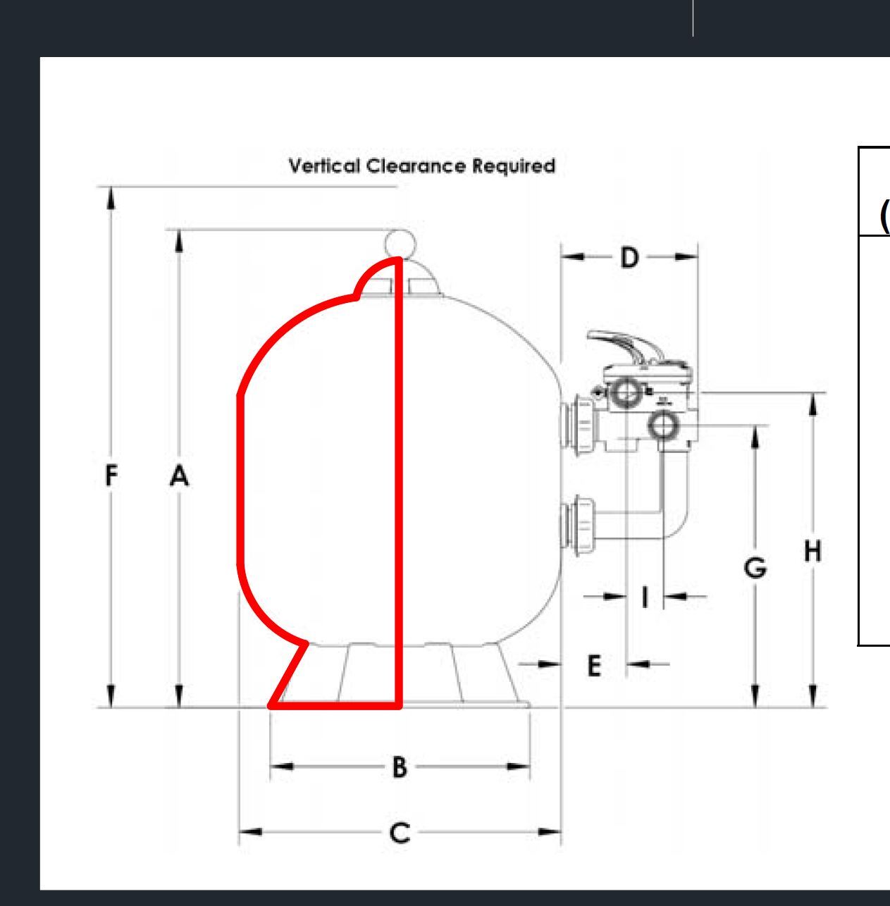

On va alors insérer la copie d'écran dans autocad, et la mettre à l'échelle en utilisant une cote du dessin.
Reste à tracer la périphérie du filtre directement sur l'image.

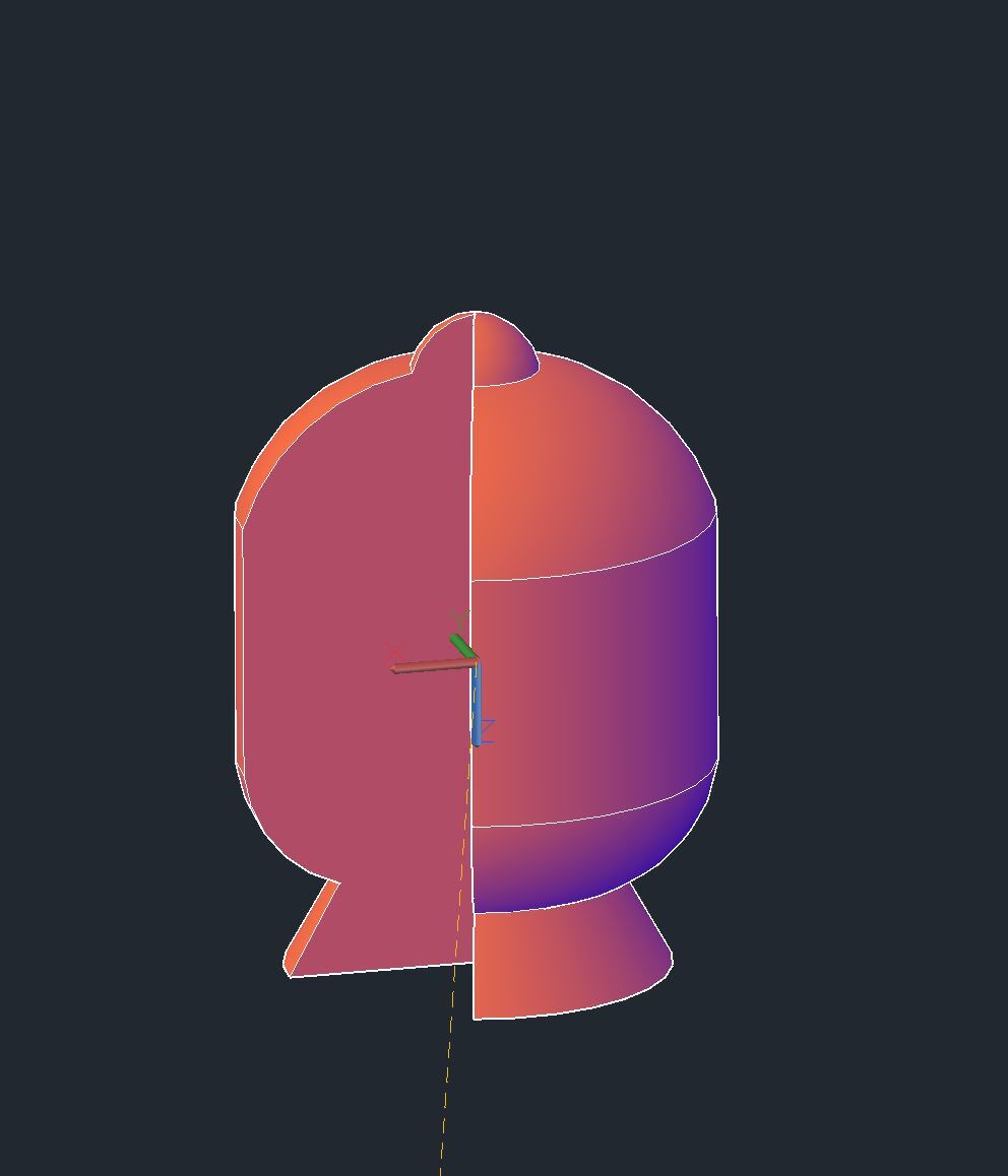

On va alors couper en deux le dessin :

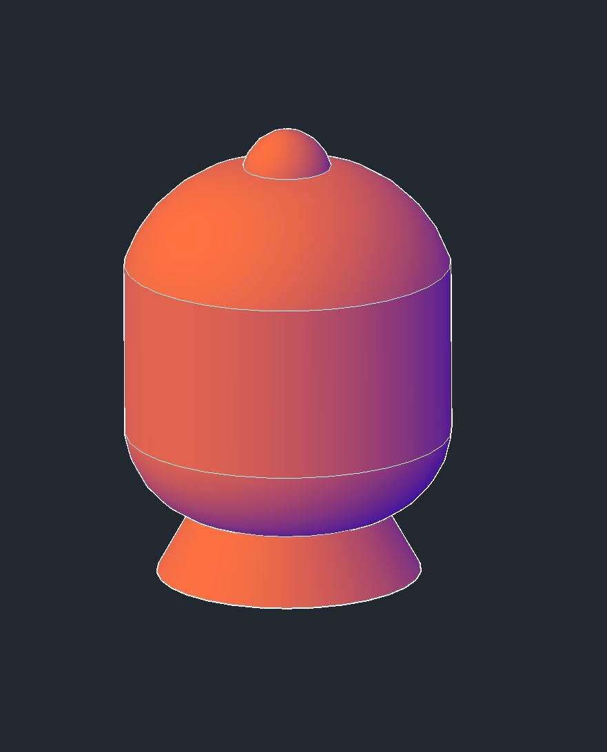

Et en faire une révolution, ce qui donnera le filtre :
Ici pas de chance, la doc est de mauvaise qualité, et on a une image pixelisée.

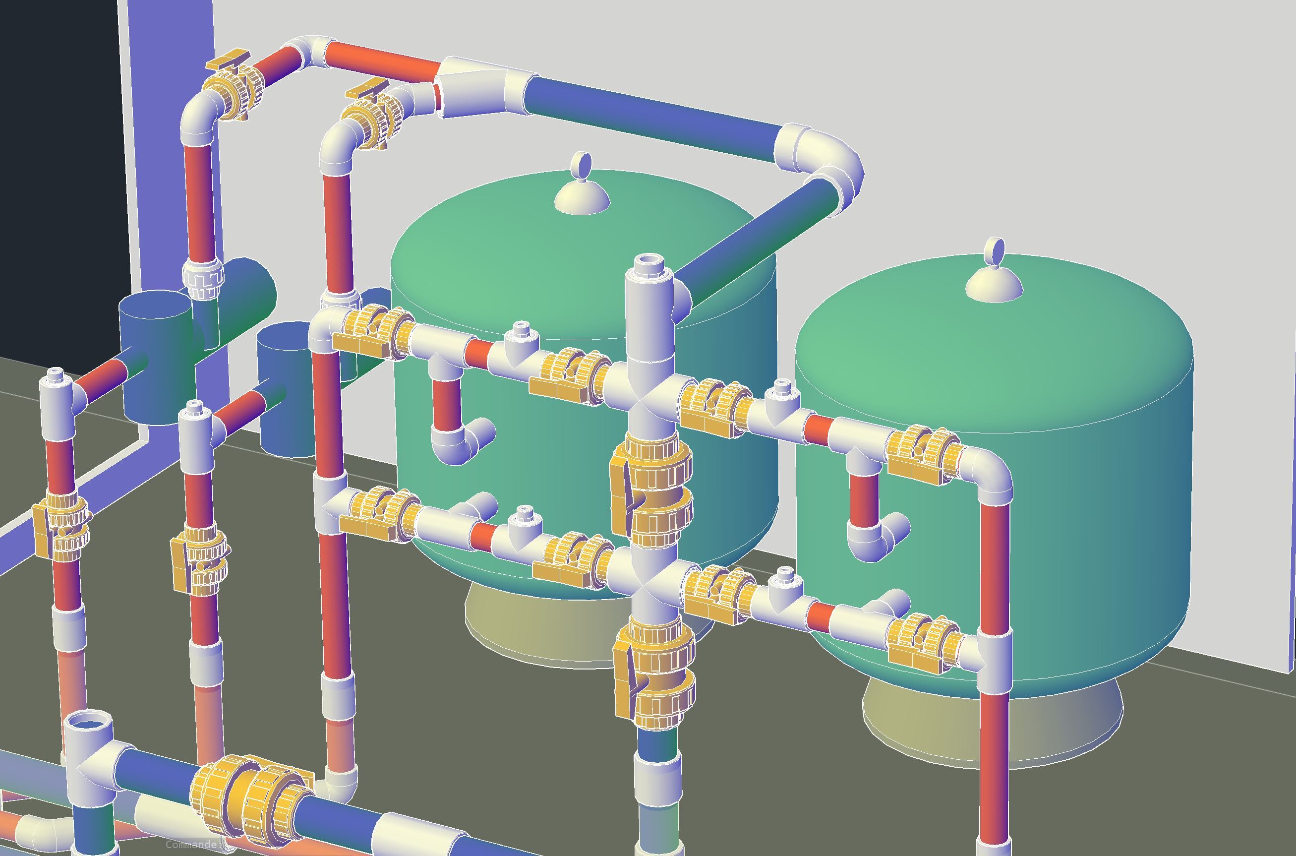

4 : Le cheminement :
Il se fait avec un papier et crayon, on dégrossit, et quand on a trouvé les cheminements qui vont bien, on peut commencer à tracer sur autocad.
Pas de zigzag, on fait attention aux purges d'air, points hauts, longueurs droites pour les éléments de mesure, accessibilité, démontage,...
Détermination des diamètres selon les débits,..

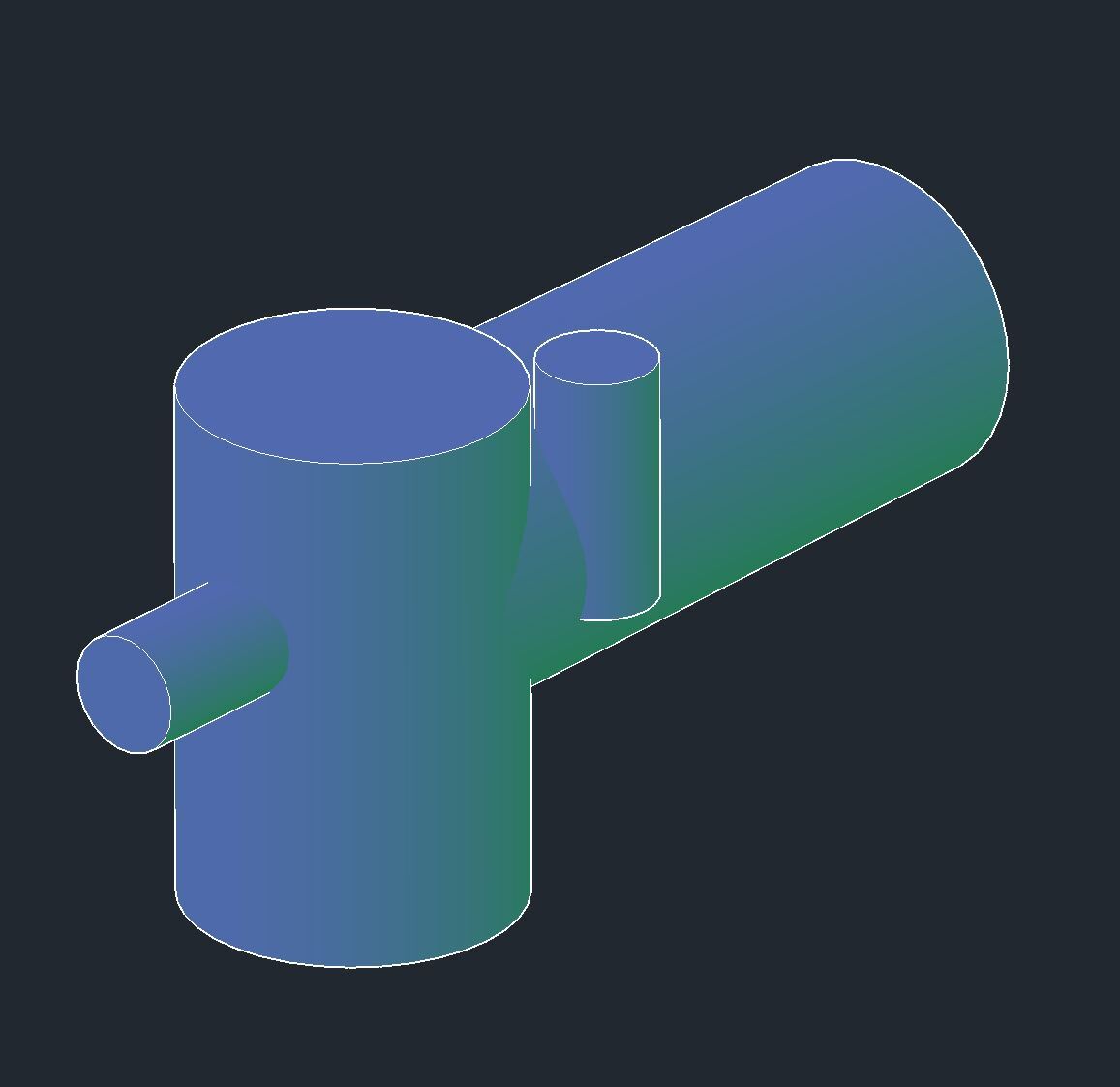

Le plus simple est de positionner d'abord les gros matériels (filtre, pompes), puis tracer les axes de tuyauteries.
On récolte les blocs qui vont servir (vannes, coudes, réductions, té,...)
Implanter les raccords, vannes, puis compléter par la tuyauterie à mettre bout à bout façon légo.
Il faut néanmoins savoir naviguer avec les SCU (gestion des plans sur les axes X/Y/Z.
Toujours se laisser de la marge sur les axes X/Y et Z car dans la réalité, c'est jamais aussi 'simple' que sur le plan.
Un peu de marge apporte souplesse et évite les surprises au montage.
Exemple sur le plan ici, sur le filtre de droite, on voit des tubes rouges horizontaux sur la panoplie.
Dans la réalité, les raccords sont à touche-touche, et la marge est bouffée. Coup de chance, car les raccords dans le sol étaient scéllés dans le béton.
Le plan 3D finalisé permet aussi de faire l'inventaire des pièces à acheter, et d'ajuster au besoin, car les raccords n'existent pas d'un fournisseur à l'autre.
Un peu de temps à passer, mais risque d'erreur sur site amoindri et on peut recommencer autant de fois qu'on veut sans avoir flingué de raccord ;)
