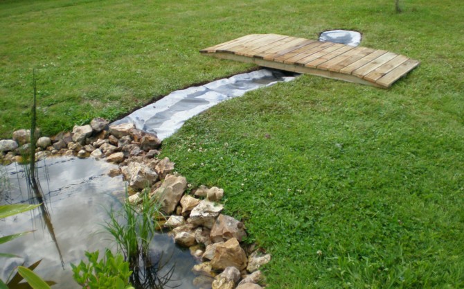

Voilà, un truc qui me plait, à part la bâche apparente !
Et si je mets des cailloux dans la "goulotte", je ne veux pas les retrouver dans le bassin !!!

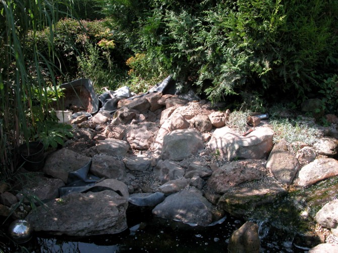

Il est bien entendu que ce ruisseau n'est pas terminé et dans le cas présent, s'ils ne font que déverser des petits cailloux pour couvrir la bâche, ceux-ci finiront immanquablement dans le bassin. Pour les retenir, il faut creuser un peu plus afin que le ruisseau ai une forme d'escalier avec un petit réservoir avant chaque marche qui est formée par une pierre. Comme pour une cascade, mais qui serait aplatie et non pas un toboggan.
Voici de quelle façon je pratique;

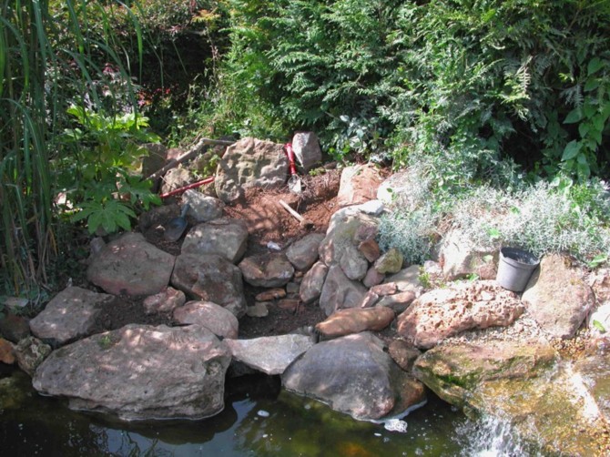

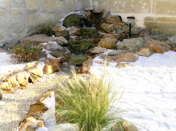

Une des cascades que j'ai créé chez moi.

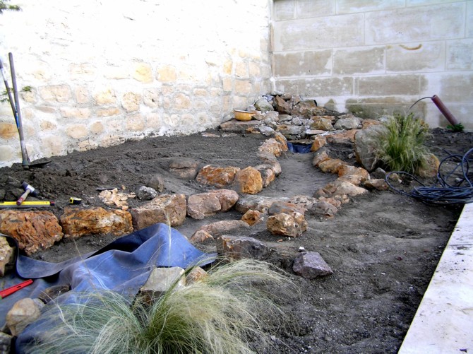

Mise en forme de la cascade.

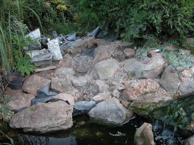

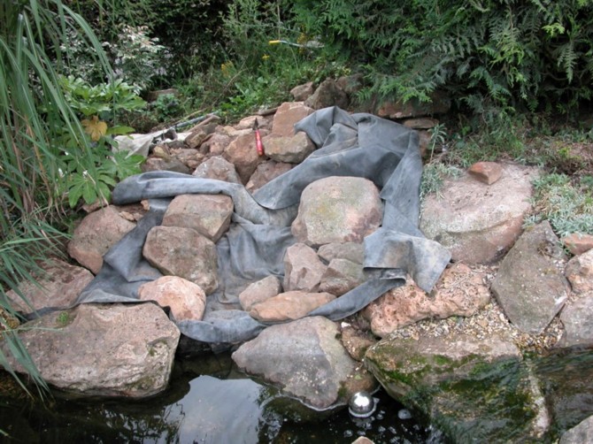

Mise en place de la bâche.

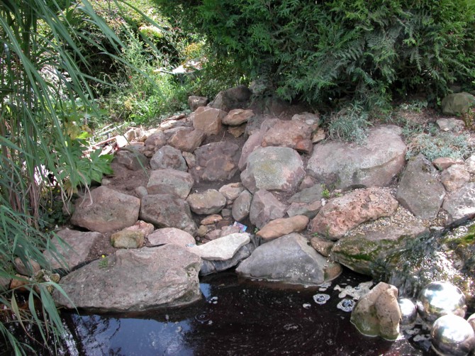

On remet en place les pierres et on comble les interstices entre celles-ci avec du mortier afin que l'eau ne puisse passer qu'au dessus et on recouvre le tout avec du gravier.
Puis on met la pompe (14.000 L/h) en route. A ce stade, l'excédant de gravier est entrainé pas le courant. Il suffit de le récupérer en bas et de l'enlever.

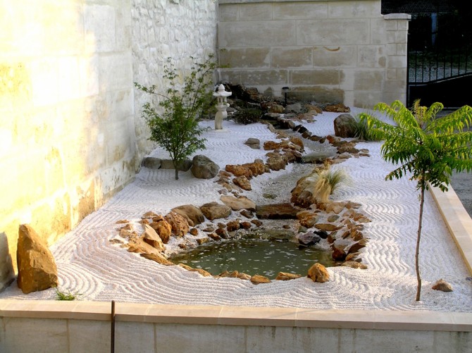

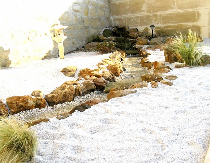

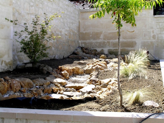

Voici un ruisseau assez pentu que j'ai créé chez des amis.
Ici la technique que j'ai employée est la même. La pompe est une 6.000 L/h.
