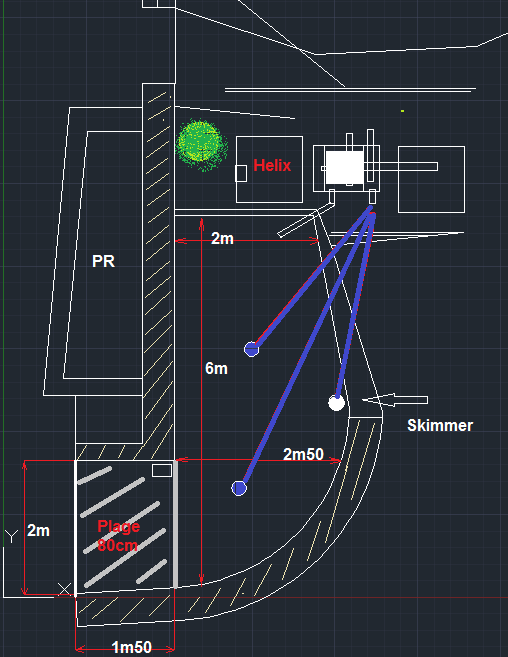

Anstra a écrit :Donc
- 2 bondes de fond
- un skimmer
- profondeur 1m80/2m ( le mari va encore faire la tête [cheesy.gif] ]
"Et ben" voila, tu as tout compris!!!!!!!!
Anstra a écrit : l'équipe de foot n'a pas voulu mouiller son maillot sauf dans la piscine [rolleyes.gif]
Ce sont des "petits joueurs" alors ton équipe de foot...... undecided.gif]
Nous, tu disais seulement: Les gars, Troisième mi-temps à la maison: Apéro à volonté et BBQ...
Au match, tu avais du mal à avoir onze joueurs mais la tu avais deux équipes à la maison!!!!... [cheesy.gif] [cheesy.gif]
RAS a écrit :Profondeur, mais pensez aussi longueur de nage, l’angle a 90° du bassin limite celle-ci.
T’inquiètes pas de trop, les Kois savent prendre un virage.... [wink.gif]
Anstra a écrit :Je dois casser l'angle pour le faire plus arrondi ?
En voila une idée qu'elle est bonne!!!!... [number-one-45.gif] [number-one-45.gif]
Pas seulement pour tes Kois, mais surtout pour une bonne circulation de l'eau dans ton bassin.....
Et qui dit bonne circulation dit bonne élimination des déchets par les bondes de fond!!
Anstra a écrit :Je refais un schéma au propre
Ba oui, ce serai mieux!!... :whistle:

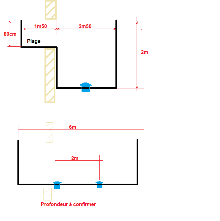

Pour le moment le plus urgent est le placement des bondes .
Deux bondes , pour un petit volume comme le mien , çà ne va pas faire trop ??

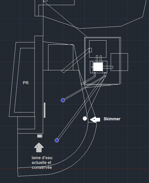

Donc , dessin refait , avec deux bondes et un skimmer , plus la lame d'eau actuelle qui restera à sa place devant le mur et qui fait son office de mouvement d'eau sur la plage .
La profondeur sera a confirmé , je suis partie sur la base des 2m , mais possible que ce ne soit que 1m70 au final .
J'ai bien regardé le mur et décidément non , je ne me sens vraiment pas de le casser pour faire un arrondi , trop de risque .
Et un changement de placement de la filtration
Merci de vos avis [asiatique.gif]

Hé bien voila, cela c'est bien amélioré!!!!..... [number-one-45.gif]
Mais encore deux trois bricoles à modifier à mon avis.......
Bien sur qu'il te faut deux bondes de fond....Tu réglera le débit en fonction des résultats avec deux vannes guillotines placées sur les arrivées du FAT...
De toute façon, compte tenue de la forme du bassin les deux bondes sont aussi impératives.
Cela va éviter une zone "morte après l'angle à 90°...
Mais je mettrais trois mètres entre les deux bondes, comme cela la surface d’aspiration sera plutôt mieux répartie sur le fond....1,50m de rayon est parfait....
Je viens de voir le nouveau plan.... [number-one-45.gif] [number-one-45.gif] ..C'est mieux!!!
[number-one-45.gif] J'allais te dire que la chambre d'Hélix était loin et le retour long...Tu as rectifié ça;.....
Bien sur, il y a bien trois arrivées sur le FAT hein?????....Ce qu'on voit sur le plan c'est juste le dessin et pas tout dans le même tuyau......??
C'est quoi ce tube qui pars du FAT et va dans le bassin??...Je ne comprends pas vraiment son utilité.... [huh.gif] [huh.gif]
Et niveau pompe, que vas utiliser??....
Perso, j'aurai bien vu maintenant que le bac d'hélix est près du bassin une pompe tube dedans.....
Cela va créer du flux dans ton bassin et ça c'est important....
20m3.....Je mettrais minimum une 20000L, voir un peu plus 22 ou 26000L par exemple.....
Les lames d'eau seront alimentées par des pompes séparées de la filtration ce qui te permettra de les réguler selon ton envie......
Bon, y'a encore deux trois trucs à voir comme l'aération par exemple, mais il faut en garder pour la prochaine fois.... [wink.gif] [wink.gif]

Yves83 a écrit : Bien sur, il y a bien trois arrivées sur le FAT hein?????....Ce qu'on voit sur le plan c'est juste le dessin et pas tout dans le même tuyau......??
Oui oui , il y a bien 3 arrivées sur le FAT . Le tube c'était pour le mode pompé , faut que je rectifie le schéma [tongue.gif]
L'aération , dans le bassin tu veux dire ? avec une bonde et couvercle spécial aération , je ne sais plus le nom exact .
