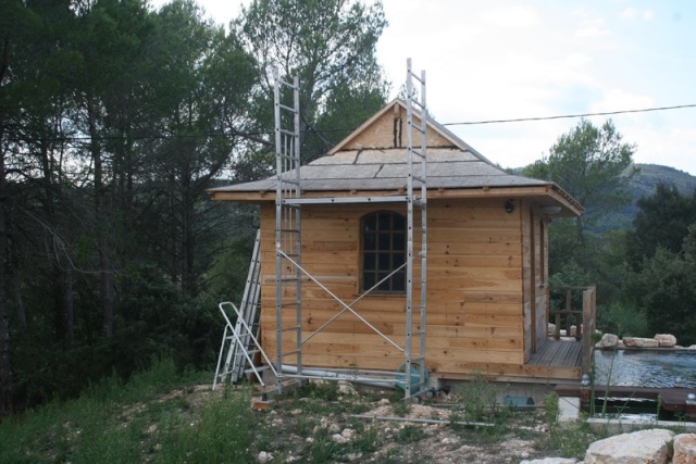

Donc, si il ne neige pas demain...J'attaque la toiture de la pagode...... [wink.gif]
Alors, comme il n'a pas neigé....J'ai attaqué!!.... [wink.gif]
Je vais vous faire suivre la réalisation du toit de la pagode..
Cela pourra toujours servir pour un local technique ou autre......

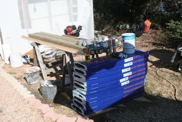

Donc quelques appros"....
Mise en place de l’échafaudage pour accéder tranquillement au toit....

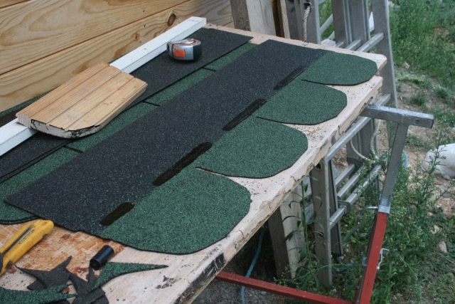

C'est pas tout ça, mais j'ai prévu de "modifier" un peu la forme des dents des bardeaux...
Je voulais des dents "arrondies" pour faire "choli"... [smiley.gif]
Ça existe "tout fait"...Cela s'appelle en "dents de castor" ....à 35€ le m²!!!! [cry.gif] [cry.gif]
En rectangle, comme celle que j'ai acheté: 7,80€ le m² chez Bricodépot.... :whistle:

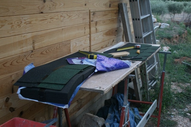

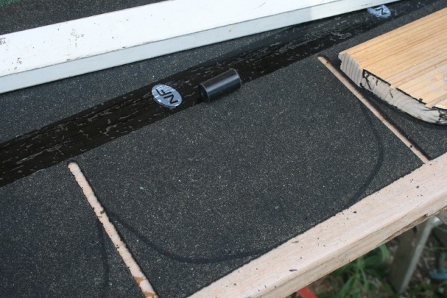

J'ai donc installé une "table de découpe".....
Pour découper les bardeaux, l'astuce c'est de le faire à l'envers......
Sinon l'endroit est très abrasif et in faut une lame de cutter par plaque.... [huh.gif]
Le chantier.....
Sur la bande de départ, il faut supprimer les dents. Celles-ci seront conservées pour faire les "faitières....
Mais on n'en est pas encore au fait du toit!!!...On verra ça un peu plus tard... :whistle:

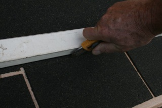

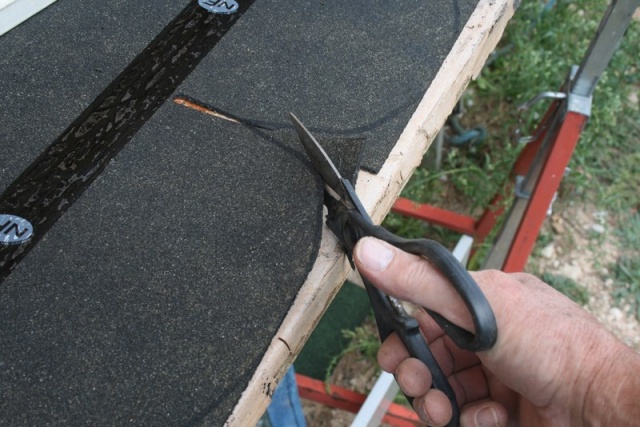

Pour les coupes droites, c'est facile.....Une règle, un cutter......

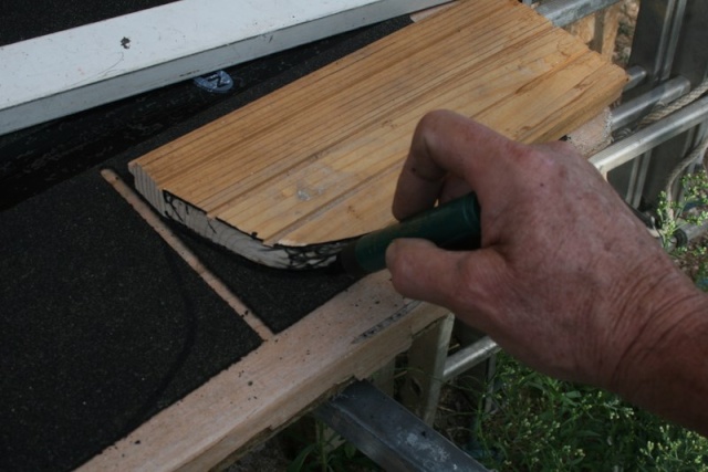

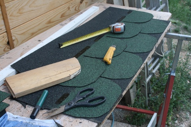

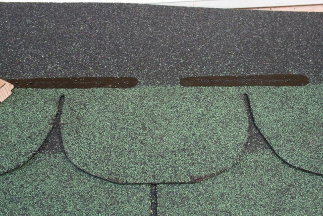

J'ai été obligé de trouver une forme un peu spéciale. Les arrondis classiques laissaient voir la bande adhésive noire....
Un gabarit, un feutre et une bonne paire de ciseaux.......
La première plaque est faite......
