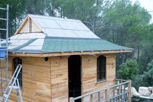

Ça avance, ça avance.......Doucement le matin et pas trop vite l'après midi.... [wink.gif]

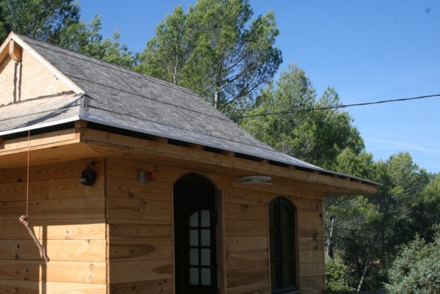

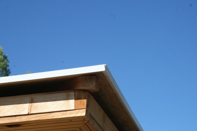

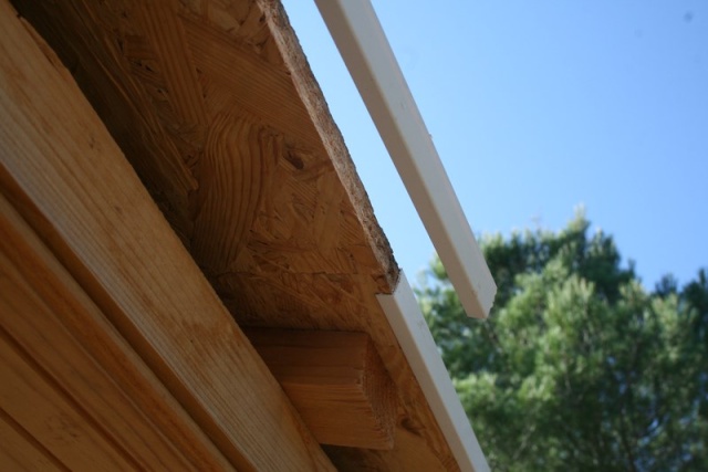

Alors, bien sur que de la bande d'égout, c'est le top en bas du toit. C'est ce que me disent les "pros"....
Bien sur qu'ils ont raison: Une bande de zinc avec un bord roulé..... [number-one-45.gif]
Mais renseignements pris, le moins cher c'est chez Bricodépot et c'est 15€ les deux mètres. Il m'en faut 20m!!!...Soit...Encore 150€.... [cry.gif]
Alors, je vais rester sur ma méthode perso...Moins efficace peut être mais surtout beaucoup moins cher... [embarrassed.gif]
Un profil plastique sur le la tranche du bois et le bardeau collé dessus...Cela tiendra bien les quelques années qu'il me reste.... [rire.gif] [rire.gif]
Et voili voilou...36€ plus tard, c'est fait!!! [wink.gif]

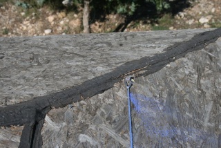

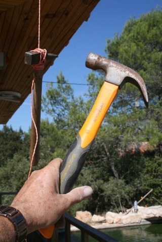

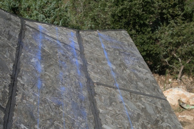

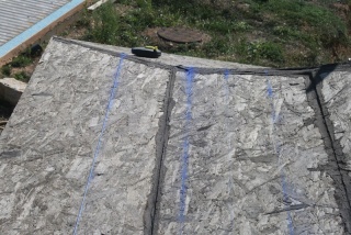

Bon traçage sur le toit......
C'est simple...Quelques clous plantés au pas des bandes....Un cordeau et voila....
Sinon une autre solution, une ficelle tendue entre les clous...
Ba oui, mais si le marteau est au bout de la ficelle, comment qu'on va les planter.....Les clous!!...?? [huh.gif]
"M'en fout"....J'en ai un autre!!!!!!!....... [cheesy.gif] [cheesy.gif]

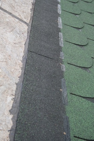

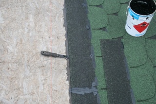

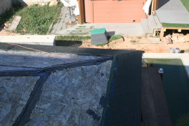

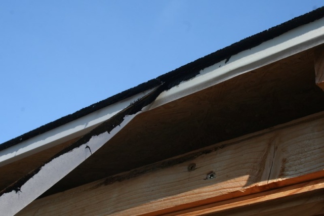

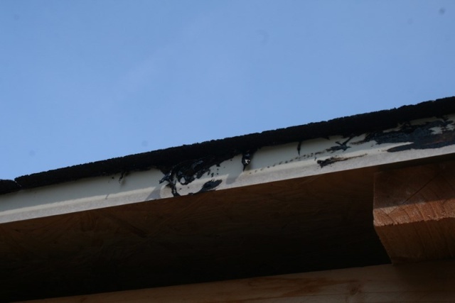

Collage de la bande de départ.....
Au bord, c'est pas joli/joli, ça déborde!!!!
Mais il est malin le gars!!!.. [wink.gif]
J'avais prévu la chose...Une bande de tiro que j'enlève après la pose et le tour est joué....
Et voila le travail...propre non??...... [number-one-45.gif]

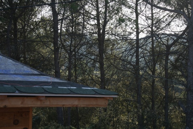

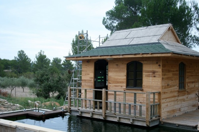

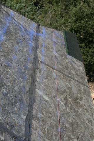

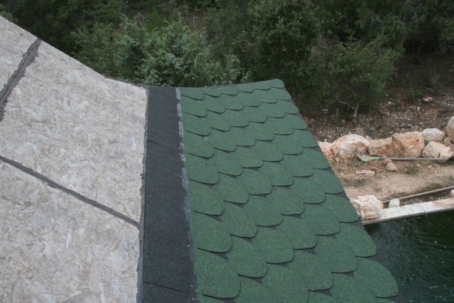

Le tour est fini, pose de la première bande avec les dents modifiées......
Bon, si demain je bosse un peu on va avoir une idée de ce que cela va donner......

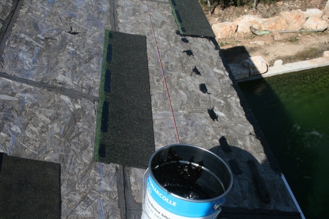

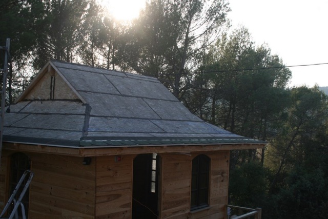

Donc, j'ai bossé.....Tranquille... :whistle:

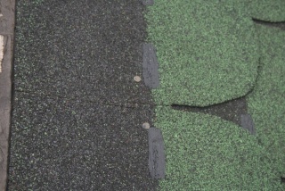

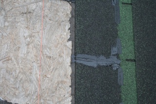

Clouage des bandes.....
Une noix de colle sur chaque clou et sur les jonctions.....

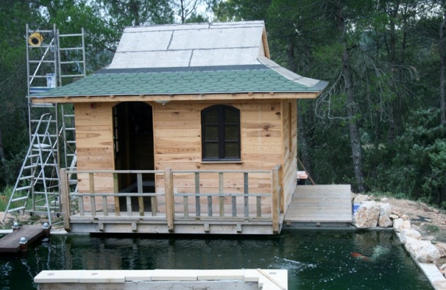

Voila ou j'en suis.....Ça avance calmement, les découpes sont longues...... undecided.gif]
Un truc qui me plait bien...... [tongue.gif]
Quand j'ai commencé les découpes, je me suis aperçu que cela laissait apparaitre le noir entre les dents vertes.... undecided.gif] , Mais à l'usage, je trouve que cela fait ressortir la forme des dents et c'est bien sympa....
