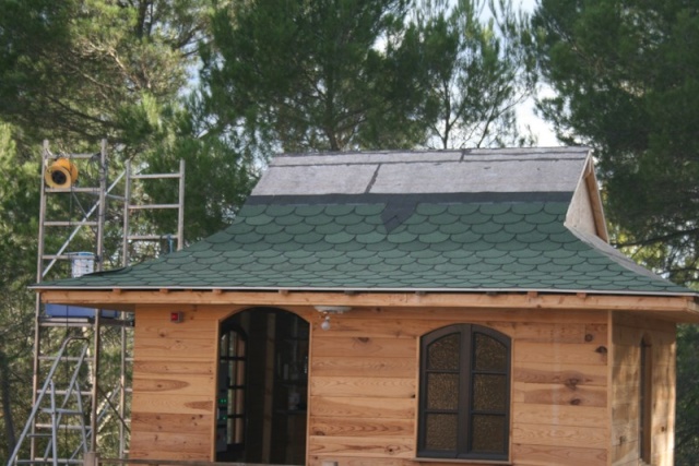

Suite à un grand entretien tel avec T45, je me lance sur la réalisation d'un losange en déco.... [tongue.gif]

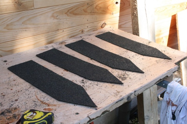

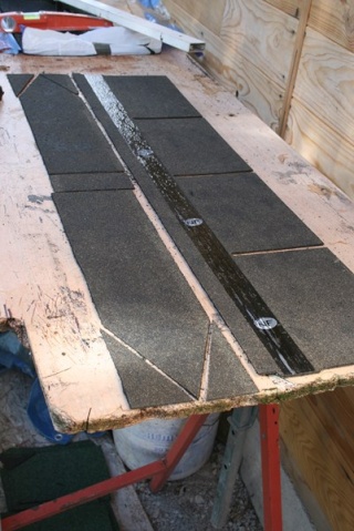

Débit des morceaux dans la jupe des bardeaux......l
Les dents sont conservées pour servir peut être sur la faitière...On verra le moment venu......

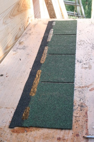

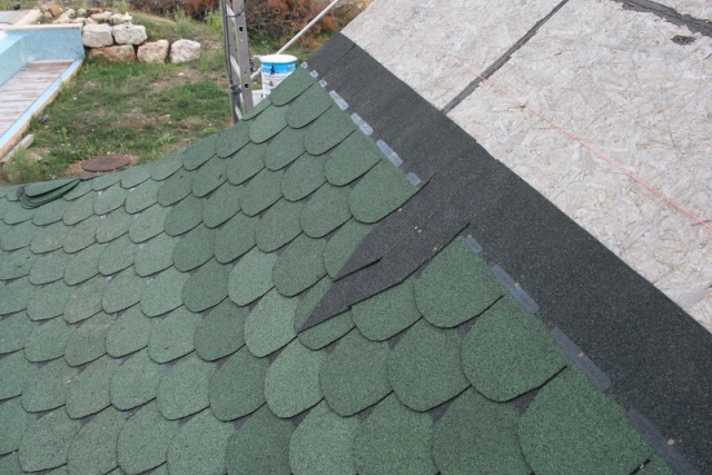

Les premières pièces du losange.....

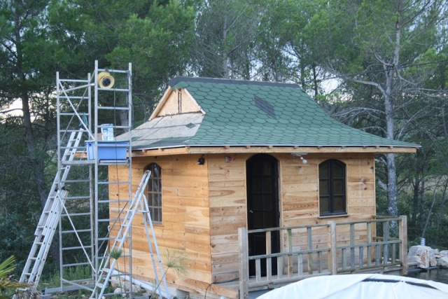

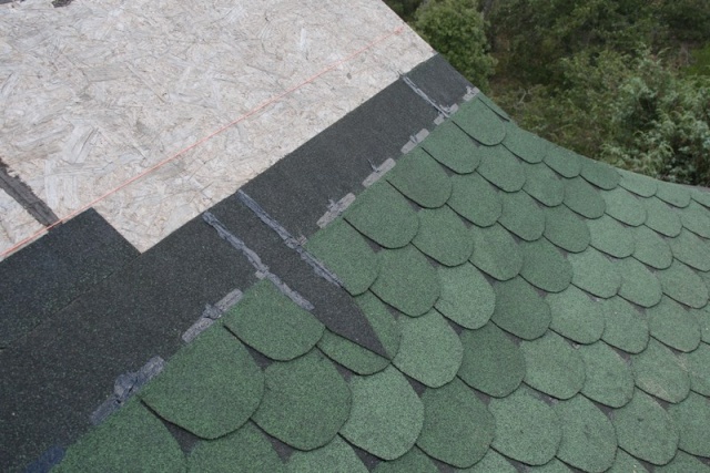

Les rangs montent....Voila le premier avec la base du losange....
Deuxième rang.......
Petites vues d'ensemble avant le troisième rang.....

Allez, on reprends.....
En plus, j'ai réussi à faire fonctionner le grand angle de mon appareil photo!!! :dance: .... qui est en panne depuis au moins trois mois....Je dois racheter un objectif, mas je ne trouve jamais le temps.... [huh.gif]

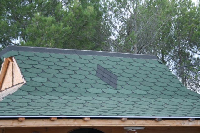

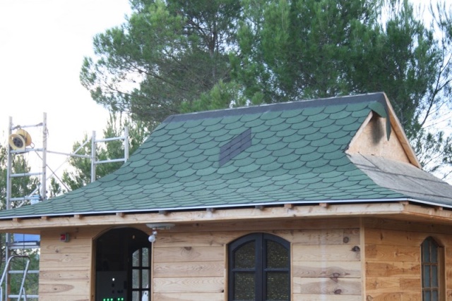

Le motif en losange du toit est fini!!.
J'ai à moitié suivi les conseils et les croquis que T45 m' a envoyé...Mais avec les deux couleurs, c'était pas gagné!!!!....
Rales pas Tonio, j'ai fait ce que j'ai pu.... :doh:
J'en ai bavé, mais voila ce que cela donne.....

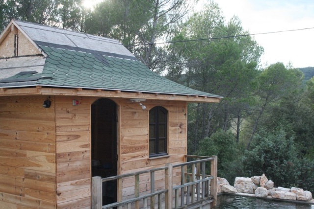

Une petite vue d'ensemble......

Oui oui mon "p'tit gars".....Cela parait simple au premier abord..... :dance:
Mais avec les deux couleurs, les bandes qui sont moitié vertes, moitié noires, donc pas utilisables n'importe comment.... :doh: ..
Je te garanti que ....Ce n'est pas un truc simple... :think: :think:

Pas simple, je le crois aisément. Pour les deux premières rangées cela semble évident mais à partir de la troisième :think:

perso j'admire la performance technique et la passion du casse-tête de Yves, mais sur ce coup là je ne trouve pas le résultat harmonieux.... pour moi le motif est trop petit et pas à l'échelle de la toiture...
Soit j'aurai fais un plus grand losange, soit trois de cette dimension alignés horizontalement...
Après les goûts et les couleurs comme on dit... ;-)

Cela ne me choque pas , la couleur se fond au décor . La découpe arrondie fait penser aux toits alsaciens [smiley.gif] , person j'aurais mis de vrais tuiles mais cela doit être encore plus compliqué.
