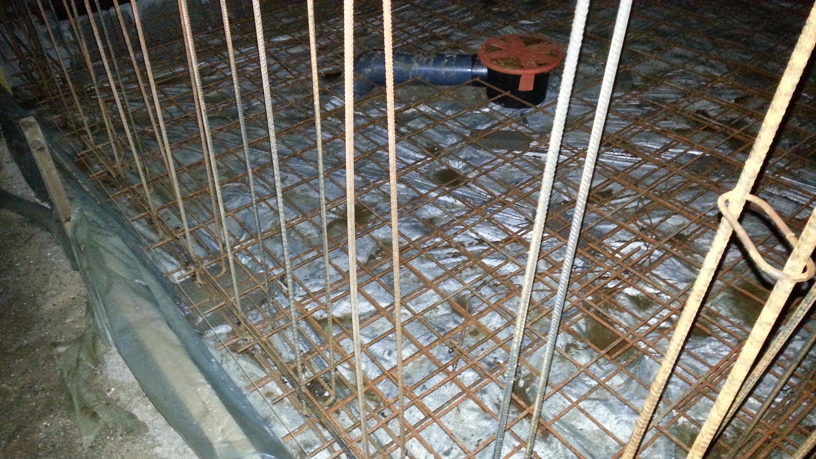

Grosse journée de travail.........on a fini à la lampe frontale undecided.gif] et c'est pas encore gagné..........
La terre est extrêmement lourde........surtout en fin de journée :whistle:
Voila la situation à la mi-journée, remblaiement du mur côté petit bassin avant d'avoir bridé les murs.
Pose du polyane et des blocs d'arrêt.
Fin de la journée voila la situation avant que la nuit tombe undecided.gif]
Demain Madame à du travail à ligaturer les fers [cheesy.gif] [cheesy.gif] , en rentrant du travail à 17h00 féraillage du Local technique et pose des coffrage et contrôle des bridages.
N'y croyant plus beaucoup j'ai fait appel à de la mains d'oeuvre demain soir rendez-vous est fixé à 17h30 on doit être 6 pour venir à bout de cette étape [wink.gif]
Bon une petite nuit de réparation et on remet cela demain soir

La mauvaise nouvelle. ......j'ai oublié la réservation dans la dalle pour l' air lift undecided.gif] ......j'ai la solution de repli :dance: de toutes façons il est trop tard maintenant undecided.gif]
Je ferai un récit demain soir.........trop claqué ce soir.

J'ai une pensée pour les personnes qui se reconnaîtront sur cette photo s'ils passent un jour par ici [asiatique.gif] .........appel au secours hier soir à 21h30 et ce soir à 17h30 tous on répondu à l'appel de détresse........
La photo réalisée à 18h50 avant que l'appareil ne me fasse faux bond [angry.gif]
Voila la situation en cours de finalisation.......je ferai d'autres photos demain matin avant le travail et passage des consignes au maçon: phase 1 coulage des blocs - phase 2 coulage de la dalle de plancher de la maison - phase 3 coulage des deux dalles du bassin (cela laissera le temps à la prise des blocs et éviter la poussée)
