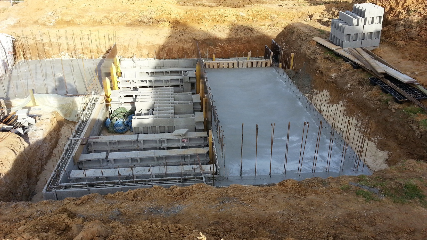

Pas réussi à faire les photos comme je l'aurai souhaiter; Hier la nuit ne l'a pas permis et ce matin le jour n'était levé lors de mon passage sur le chantier
mais l'important c'est que les maçons ont réalisés le coulage comme prévu
Un regret............. ne pas être présent
lors de cette phase.
Lors de l'arrivé du photographe (Madame) le mixo pompe est en phase de repli...........la dernière toupie sera faite depuis le parking.
Vu d'ensemble du bassin coulé:

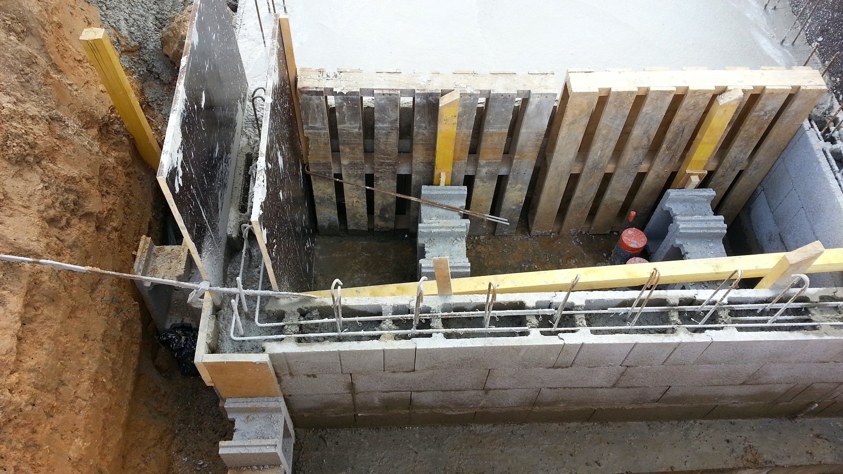

La partie LT..........vous avez constaté que j'ai oublié la réservation pour le puits du futur air-lift..................c'est pas bien Lorenzo le surmenage
et j'ai pas envie de taper dans les 20 cm de dalle
. La solution dans les prochains jours
Un bloc d'angle à glissé pour je ne sais quelle raison
mais les maçons ont mis une cale en urgence rien de bien grave. je ferai un ragréage à l'intérieur avant le collage du TMS
Bon et bien le bébé se présente bien et j'ai la ferme attention de mettre un nouveau coup de force ce week-end..........et pour une fois attendre après le maçon
