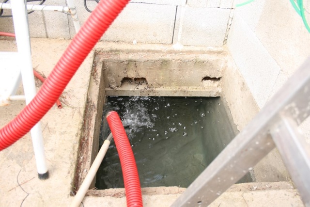

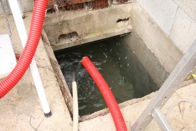

J'ai commencé à vider...
Pour l'instant, je remplis la réserve sous la filtration.
Environ 9m3 qui ne partirons pas à l'égout. J'en profite pour tester aussi cette réserve......

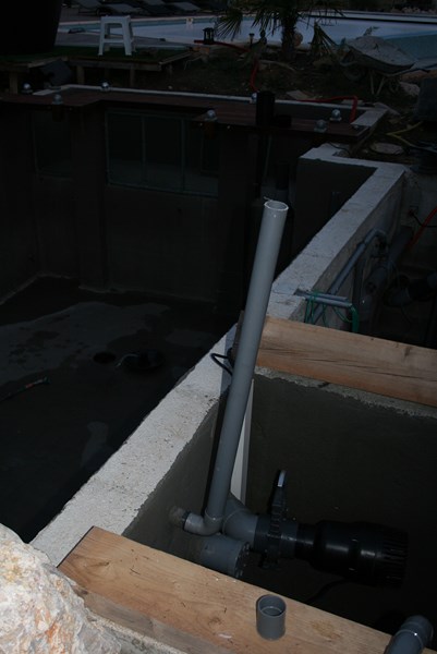

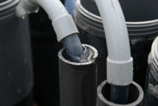

J'ai peut-être un début de piste...J'ai démonté les couvercles des bondes du haut en attendant et j'ai remarqué un "truc"......
A coté des bondes, il y a les tubes de 32 qui servent de gaine aux tuyaux souple d'air.
Un est plein d'eau, la pluie certainement, mais l'autre est vide. !!!!! [shocked.gif]
Cela voudrai peut-être dire que l'un est parfaitement étanche alors que l'autre fuit!
Et si en haut c'est comme ça....Peut-être que en bas............. [huh.gif]
Alors je sais, je sais que cela fait pas mal de peut-être, mais.........Il se peut que peut-être que........ [cheesy.gif]
De toute façon, j'ai collé dans les deux une bonne couche de silicone. Si j'ai un moment demain je les remplis en haut du collecteur...
La flotte ne pourra plus sortir par là. Donc si étanche: Le tube restera plein , si fuite: Il se videra......
Bon d'accord, c'est en haut, mais ce serai quand même une bonne indication de ce qui peut .......Peut-être....se passer en bas.......

Le "vidage" se poursuit......
....Et la réserve se remplie.....

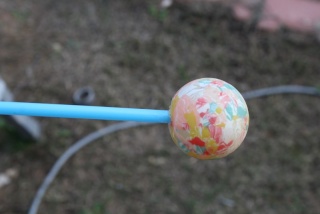

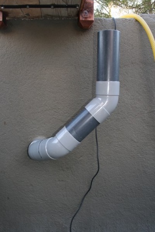

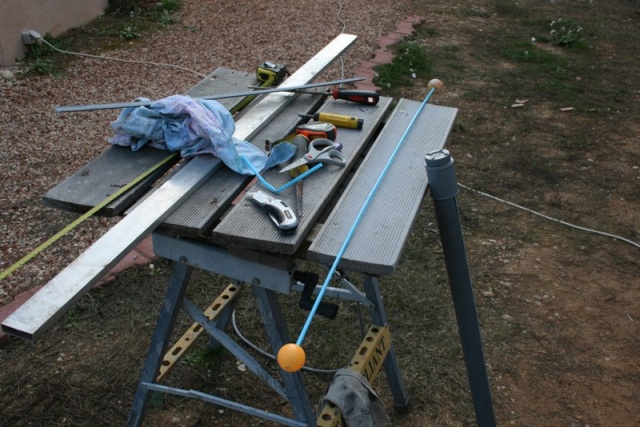

C'est encore quoi ce "bidule???........ : [huh.gif]
Au mois d'aout 2012, vers la page N°......."J'en sais plus rien et y'en à trop pour que je la retrouve"....
Je vous avais mis une ou deux photos d'un "truc" que je commençais......Celles là.....Enfin je crois... :-\
Image  Image
Et depuis 2012, ce truc pendait dans mon bureau.....
Et bien cet après-midi, je m'en suis servi!!!!!!. :D........Le voila fini lui aussi......
Image  Image

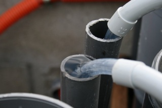

Et pendant que je "bidouille".....L'eau coule et la réserve est pleine....
Le trop plein fonctionne sans soucis.....

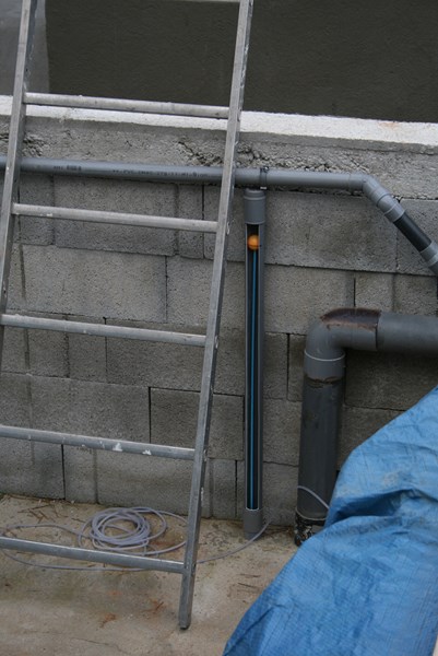

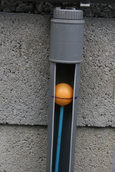

Oui, c'est bien beau tout ça, Mais comment connaitre le volume contenu dans la réserve quand la trappe sera en place??..... [huh.gif]
:whistle: ...Et "ben"....Facile!!!Il suffit de regarder........Le niveau!!  :dance:

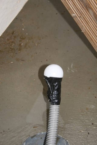

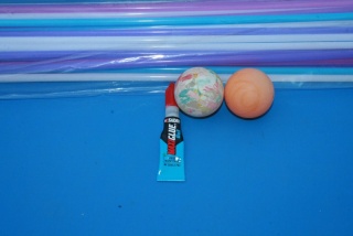

Bien sur, quand j'ai coulé la dalle, j'ai placé un tube de 50 pour "maintenir" la balle de ping-pong et son guide fait avec deux "grandes" pailles verticale.
Le tube va au fond de la réserve et a des encoches en bas pour laisser passer l'eau. Pour le haut, j'avais prévu de mettre du tube de 50 transparent, mais en ce moment d'autres choses à penser que de m'occuper de ça.... :-[...Comme rien n'est collé, je verra ça plus tard......
Après, j'ai ouvert une des deux vannes guillotines de 110 des bondes.....
La vache, "Y'a du débit"!!!!!!!
Bon, la piste d'hier n'est pas bonne...... undecided.gif]
J'ai rempli les deux tubes d'air du haut de flotte, .....Çà ne bouge pas.....Donc, étanche!!!

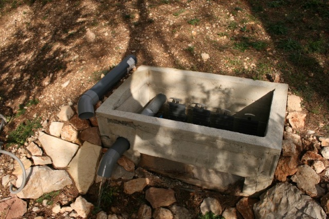

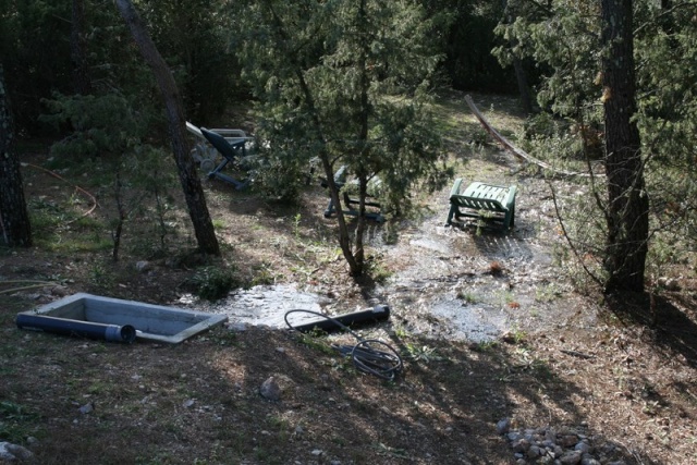

Ce matin, ouverture des deux vannes....Une rivière dans le terrain et en quoi....Moins d'un quart d'heure, le bassin est vide!!
Premier contole en haut: Je vérifie la présence de l'eau dans les tubes de 32 du haut: Moins d'un demi litre par tube, c'est bon......
Dans les deux bondes du haut: Une ne bouge pas d'un millimètre, l'autre à perdu 4L en 5 jours......Donc, c'est bon!!
Ensuite, en bas: J'ai refermé les vannes et rempli les tubes des deux bondes.....Rien ne bouge, pas de baisse...

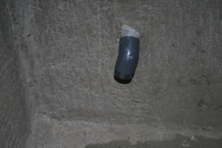

J'ai vérifié la présence de l'eau dans les tubes de 32 au fond du bassin....Ils sont pleins......
Donc, pas plus avancé pour l'instant, il va falloir essayer tout ça en pression........
Cet après midi, je bouche les tubes de 32 au fond pour pouvoir les tester en pression.......

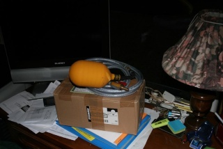

Demain, je pense que je vais recevoir le ballon gonflable pour tester les circuits des bondes en pression.......

d'abord, une rectification: Le facteur est passé en retard aujourd'hui, mais il avait un colis.....Merci chef!!... ;)
Donc demain....Grand test!!!!!..... :dance:

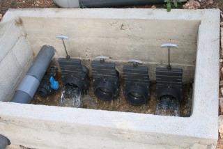

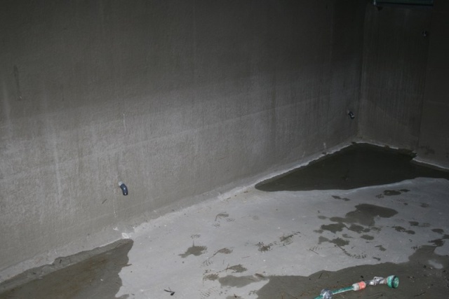

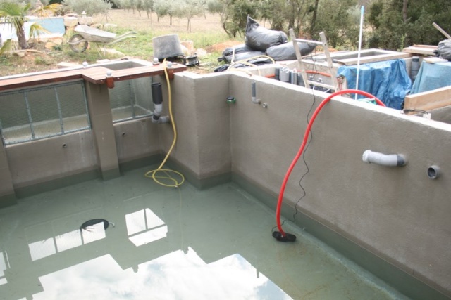

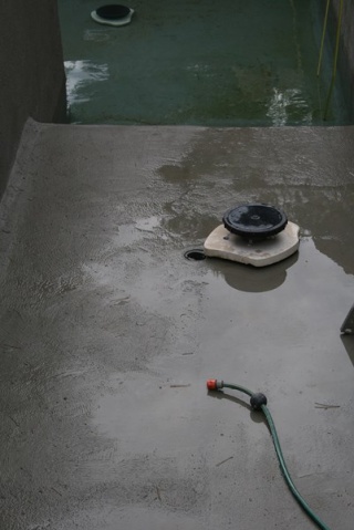

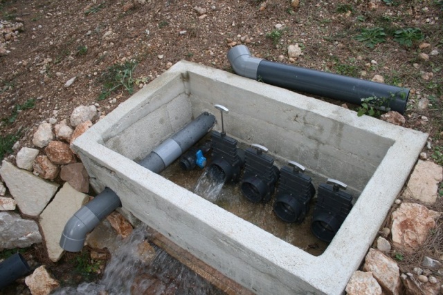

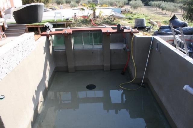

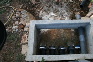

Alors, ce matin il y avait encore une dizaine de m3 dans le bassin.....
Ouverture des deux vannes.....
norm
Une rivière dans le terrain......En moins d'un quart d'heure, le bassin est vide......
J'ai rempli les deux bondes......
Ce soir, la bonde à baissé de 3cm, dans le tube, rien n'a bougé......
C'est pas vraiment significatif, la pression étant très faible....Demain avec la bonde bouchée par le ballon,
je pourrai tester avec une colonne d'eau de plus de 2m....

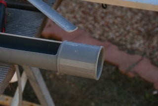

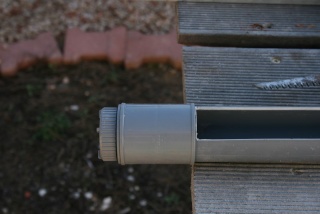

J'ai vidé les tubes de 32 et je laisse sécher. Demain matin, je les bouche avec un silicone spécial piscine......
J'ai bouché aussi tous les descentes en 25......
Et j'ai préparé un tube monté au silicone pour tester l'ensemble demain....

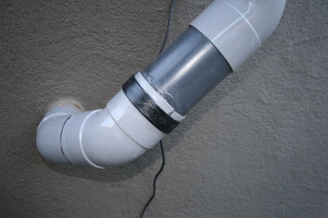

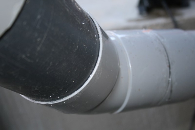

...Et puis, j'ai testé, simplement par acquis de conscience le tube du skimmer....Celui là....
Et je me suis aperçu avec horreur qu'il y avait un collage qui fuyait!!!!!!....Là!...
J'en reviens pas!!!...J'ai fait ces collages, comme tous les autres et avec beaucoup de précautions:
Ponçage à la toile fine des deux pièces, dégraissage à l'acétone et double encollage. ..
..Et "y'en a" un qui fuit!!!!!!!! <:) <:) <:)....Comme quoi, faut tout tester!!!!!!!!!!! <???> <???> <???> <???>
J'ai vite fait préparé une bride avec deux chutes de PVC et collé tout ça.......
C'est bon, plus de fuite. Bien sur cela n'a rien à voir avec la baisse de niveau que je recherche,
et c'était pas grave puisque c'était dans le bassin, mais cela fait bien ressortir que si on ne veux pas de mauvaises surprises:
....IL FAUT TOUT CONTRÔLER!!!!!!!..........

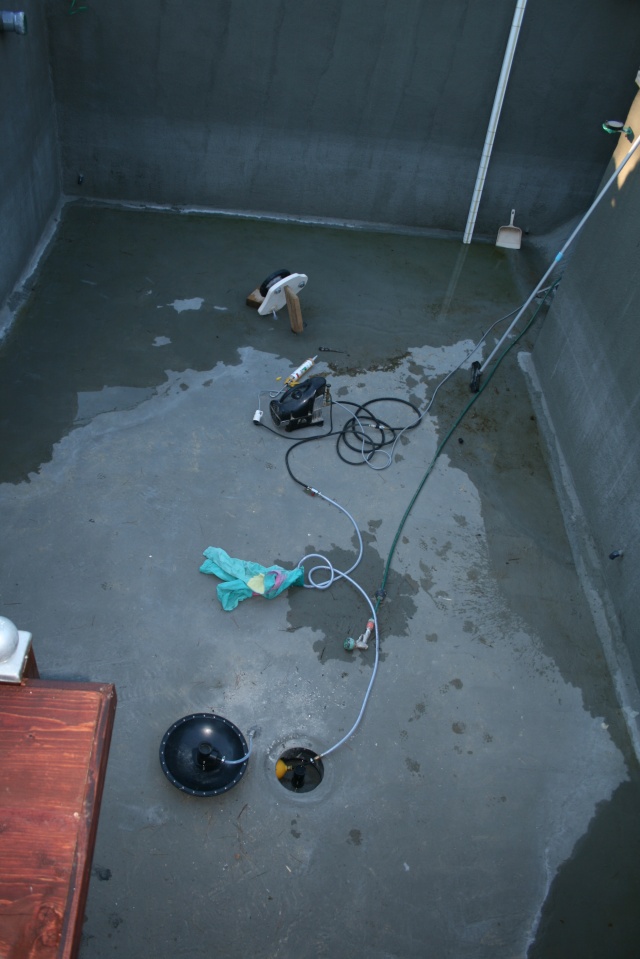

Donc, j'ai un peu bossé.....

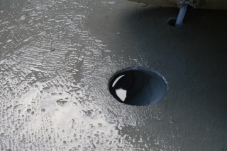

J'ai bourré de silicone les deux tubes de 32 diu bas, j'attends que ça seche un peu avant de tester....

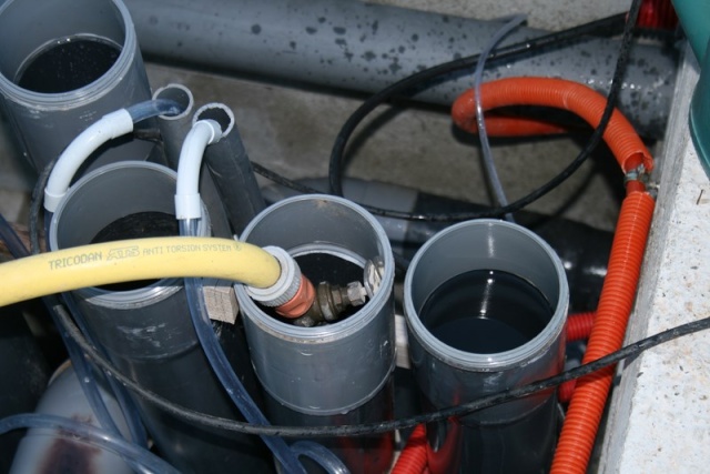

J'ai testé ce fameux circuit d'eau sous pression des coins du bassin......
8 descentes de 25 dans les angles....Pas facile de vider toute l'air contenu dans le circuit ... [huh.gif]
Je rempli le tuyau de 50 que j'ai posé hier, environ 1m de hauteur et je descends dans le bassin pour ouvrir un tuyau qui laisse passer l'air.
Le tube de 50 se vide.....Donc je remonte pour le remplir...Et je redescends ouvrir..Et je remonte remplir...Et je reredescends...Et je......
Bon, vous avez compris, j'ai passé ma matinée....Enfin de 10h30 à midi, faut pas exagérer quand même......A descendre et remonter.... [wink.gif]
Et premiers résultats:
Le circuit de nettoyage......:  Pas de fuite dans ce circuit, l'eau reste dans le tube de 50.....Il est bon!... [number-one-45.gif]

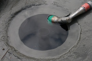

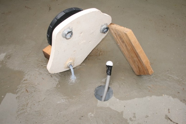

Deuxième test: La bonde de fond maison faite avec le pas japonais.....

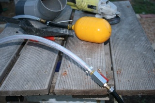

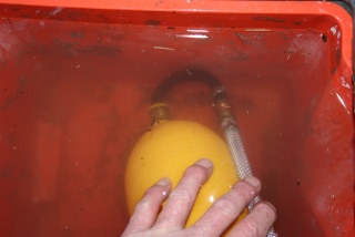

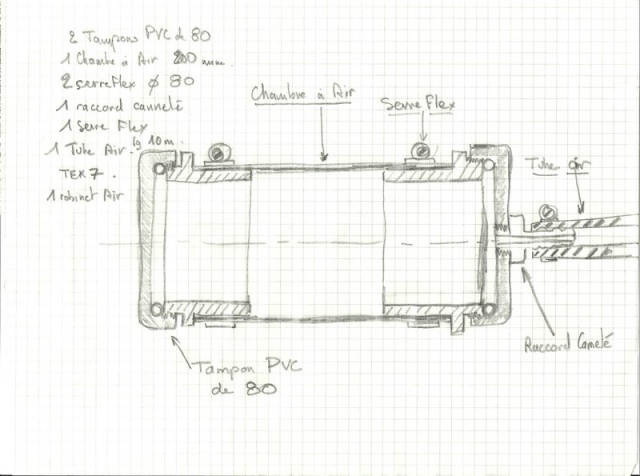

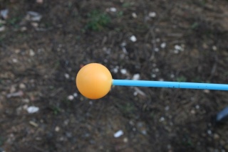

J'ai bricolé un tuyau pour brancher le ballon sur mon compresseur......
Ballon dans le tube de sortie, remplissage par le haut......: Rien ne bouge, le circuit est étanche, c'est pas là la fuite........ :-\
Suite des tests, ce soir.......Pour l'instant...Aucune piste!!!!!.... undecided.gif] undecided.gif]

Cet après midi, j'ai fini de contrôler le circuit des tubes d'eau dans la angles....Un par un je les ai vidé: Tous pleins donc étanches....

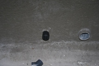

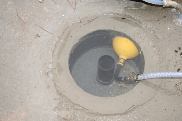

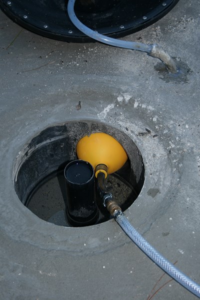

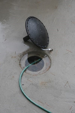

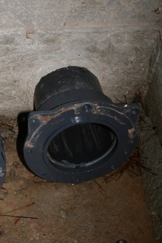

Ensuite, je me suis attaqué à la deuxième bonde en bas.....

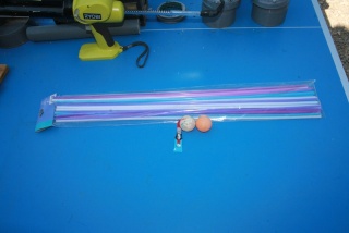

Préparation du ballon....
Le ballon est en place....
Remplissage du tube, 2m au dessus du fond, y'a de la pression!!!
Au bout d'un quart d'heure, baisse de 3 à 4 cm,  pas grand chose quoi!...
En fin de compte c'est la vanne guillotine qui suinte un peu....

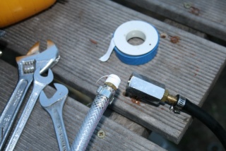

Je jette un coup d'oeil dans le bassin et là; Surprise!! Il y a plein d'eau autour de la bonde....Le ballon est dégonflé et la flotte est passée par là....
Ha ba non chef!!!! c'est pas du boulot ça!!!! :) :)

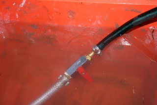

Contrôle du ballon:...C'est bon: Pas de fuite
Elle est là la fuite!! Coté robinet....
Bon, deux clefs, un bout de téflon ....
Un petit contrôle rapide....Coté du ballon c'est bon, pas de bulle....Le robinet est étanche.....
Voila chef...Quand tu récupérera ton ballon...."Ba y fuit plus!!!".... [cheesy.gif]

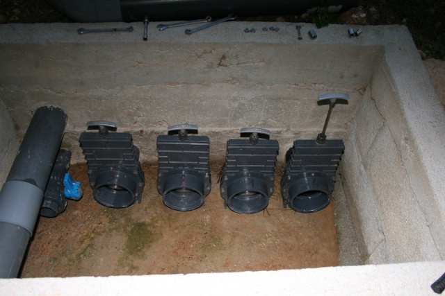

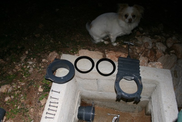

Et sur un coup de colère...je décide de la démonter pour jeter un coup d’œil sur les joints....
Evidemment, il y à quatre vannes et celle qui fuit....C'est bien sur la plus emmerdante à démonter, celle qui est dans l'angle à droite....
Vite fait bien fait, la vanne est démontée....
Sous la surveillance du chef mécano..... ;)
Comme il fait nuit, je laisse comme ça, on verra ça demain en plein jour......
En tout cas, j'ai mis des vannes Valtera et je ne le regrette pas!!! [number-one-45.gif]
un conseil:..... :pray:
Ne prenez pas des vannes premier prix, indémontables.....OK, c'est pas cher!!! mais si cela fuit....Ba vous êtes dans le merde!!!..... [cry.gif]
Minimum vanne Valtera, ou mieux, mais pas en dessous!!.... :naughty:   Bien sur, ce n'est que mon avis........
Demain, je nettoie tout ça, je  remonte et je teste.....Mais la grosse fuite ne vient pas de là, tout au plus quelques litres à l'heure.........
Le dernier truc qui reste à tester....C'est les deux tubes de 32 qui servent de gaines. Je les ai bouché au silicone,
mais je préfère attendre demain que le silicone soit bien sec pour mettre la pression dessus......

Me revoilà.......
Je pense qu'il falloir tester les bondes en pression......
Alors, pour tester les bondes sous 70/80 cm d'eau, il faut deux ballons et surtout, le soucis, c'est qu'il faut enlever les couvercles pour mettre les ballons.
Donc, mise en place, remplissage  et ensuite après le contrôle, même si tout va bien...Il faut vider pour enlever les ballons et remettre les couvercles....
Les deux bondes sont la....
Une "vraie" et une "bricolée" avec un pas japonais......
Image  Image
Le ballon en place......
<???> Ou alors, il faudrait passer par l'autre coté....... <:)
Si c'est bon, il suffit de dégonfler le ballon et de le retirer par le tube.....

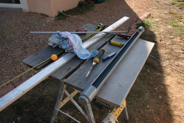

Alors, j'ai fait un essai dans le tube le plus long avec un coude, en bas du bassin......
Une gaine électrique, ..........
A l'autre bout, comme la gaine butait un peu, j'ai fait un embout maison.....
Une balle de ping-pong, un bout de scotch.......
Et trois gouttes de liquide vaisselle plus tard......
Ça passe tout seul!!!! ;D......
Donc, si sa passe dans un sens, cela doit passer dans l'autre....
Pour les ballons, c'est Laurenzo qui m'a donné cette idée......
Le croquis parle tout seul:
Deux tampons de 80 en PVC.....
Un morceau de chambre à air: D'environ diamètre 80: De "scout" ou de petite moto peut-être....Là, je connais pas, une idée??........
...Suffisamment long pour pouvoir gonfler au diamètre du tube de 110, mais pas trop long pour passer facilement dans les coudes à 45°...
..Je pense une longueur de 200 environ..... :-\
Un peu de TEK7 pour assurer le coup
Deux colliers Serreflex de 80....
Un embout vissé et un tube d'air suffisamment long, un robinet à l'autre bout....... Et voila le travail....
Je peu gérer le "ballon maison" du local technique: Gonflage, dégonflage et le retirer après essais sans avoir à vider le bassin......
J'en fait deux....Et je peu tester..... [number-one-45.gif]
Vous en pensez quoi de mes ballons????? :-\ :-\
