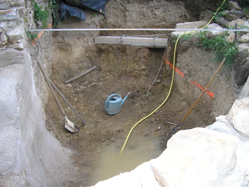

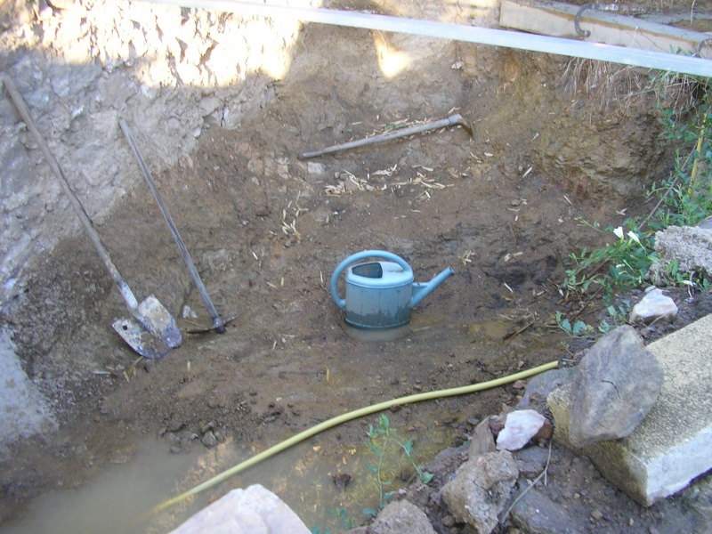

Oui le conducteur de la mini pelle s'est fait des belles frayeurs et nous en a fait mais c'est un bon
Ayant sortie le perfo pour casser la roche et commencée à faire les parois à la chaux , j'ai réfléchi et re-réfléchi et çà me donne des idées ( hélas
Le bassin étant stable au fond avec la roche, sur le haut des côtés avec les murs en pierre, pourquoi ne pas le faire en chaux fibrée comme pour un bassin béton ( sans le béton )
J'ai testé la chaux fibrée pour la jonction entre notre chemin et la route et çà résiste sans sourciller aux 19 tonnes qui viennent .
Ma question est , je laisse tomber de suite l'idée ? ou c'est réaliste et dans ce cas là , je laisse tomber la bâche
Merci![asiatique [asiatique.gif]](./images/smilies/asiatique.gif)
Merci

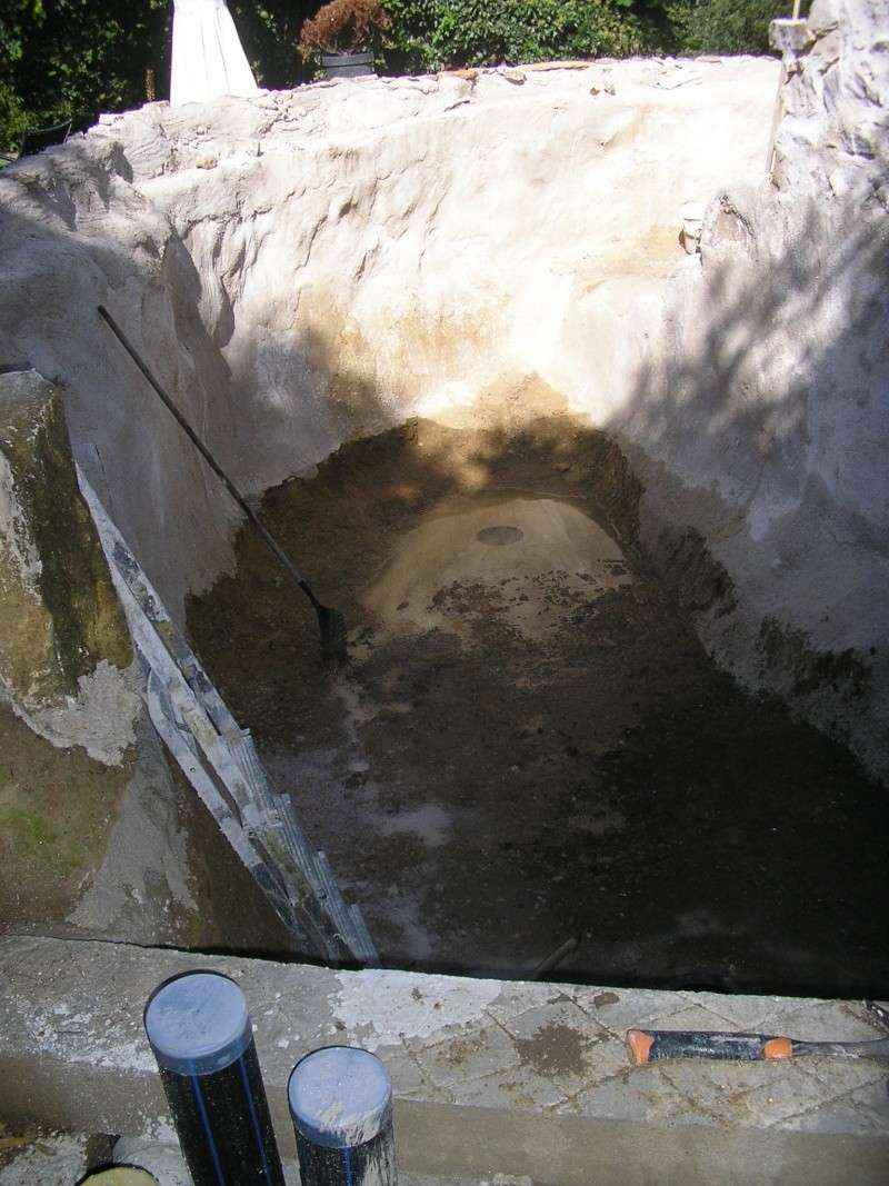

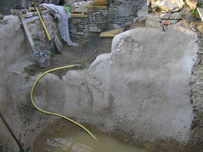

Bonsoir
Bon je suis sage donc j'écoute et je laisse tomber , dommage j'aime beaucoup travailler avec la chaux.

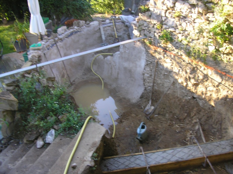

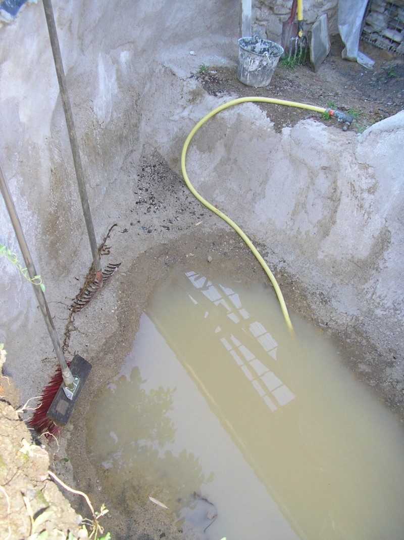

La longueur miroir est toujours de 6m , juste la profondeur qui après le passage de la mini pelle était de 4m , mais a augmenter depuis , j'ai enlevé la partie pointe qui restait .
Où j'en suis , ben j'avance pas des masses
, et avec le mauvais temps de ces jours , je suis un peu inondée .
Alors , à l'emplacement de l'arrosoir , ce sera la 1ére bonde , derrière lui c'est la partie roche qui me reste à enlever . et à droite la partie où vont passer les tuyaux bondes de fond . Il en reste encore beaucoup à enlever . Le trait orange c'est la future partie skimmer
Le dimanche , je laisse le voisinage tranquille avec le perfo , sinon je vais finir par me faire lyncher
, et du coup j'ai commencé à faire des enduits pour les parois .
La partie inondée ,emplacement 2ème bonde et je dois être dans les 1m65 mais là j'arrête de creuser et je vais peaufiner .
Pour le cubage , j'avoue que je n'essaye même plus de calculer , je verrais bien quand je mettrais en eau
Voilà les nouvelles![smiley [smiley.gif]](./images/smilies/smiley.gif)
Désolée pour la derniere photo , floue
Voilà les nouvelles

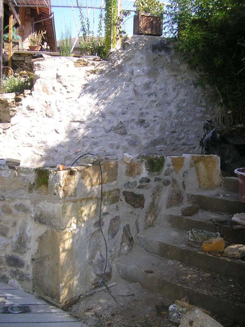

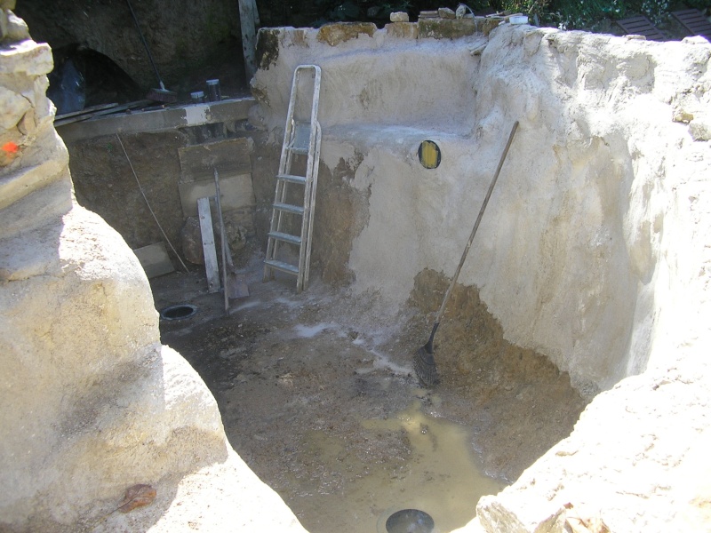

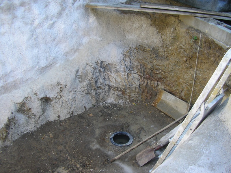

Il y a eu pas mal d'avancement depuis les dernières photos. Parait-il qu'il faut mettre des photos pour mieux illustrer
Les bondes de fond ainsi que la partie skimmer sont posées . J'ai mis des larges courbes à 90° , sauf sur le départ du skimmer où là je ne pouvais pas sinon je ne passais pas . Il n'y a qu'à cet endroit que le skimmer part sur un 90° direct.
C'est sur le retour filtration que je me pose des questions ...
-J'avais prévu un retour en 110 sous 40 cm pour l'hiver et l'arrêt des cascades . Ne serait ce pas mieux de passer sur deux sorties en 50 ?
- Pour la lame d'eau que je compte garder , son entrée est en 20 . Puis-je partir directement de la filtration pour l'alimenter ou il vaut mieux que je la laisse sur une pompe à part dans le bassin ?
- J'ai fait un rajout d'un arrondi sur la partie escalier pour poser des pots , je pensais mettre un autre retour filtration à ce niveau là pour nettoyer .
- Est ce que je peux passer du tuyau souple derriere la bâche ou contre celle-ci pour faciliter la tâche ?
Question sur la pose de la bâche ...
- Sur la partie mur en pierre , pour cacher la bâche il faut que je rajoute quelque chose par dessus mais comment la maintenir avant ? je dois la coller ? Après la mise en eau , je ne pourrais plus atteindre la partie du mur, je ne peux que passer entre les joints pour mettre des chevilles, le mur est entièrement en quartz .

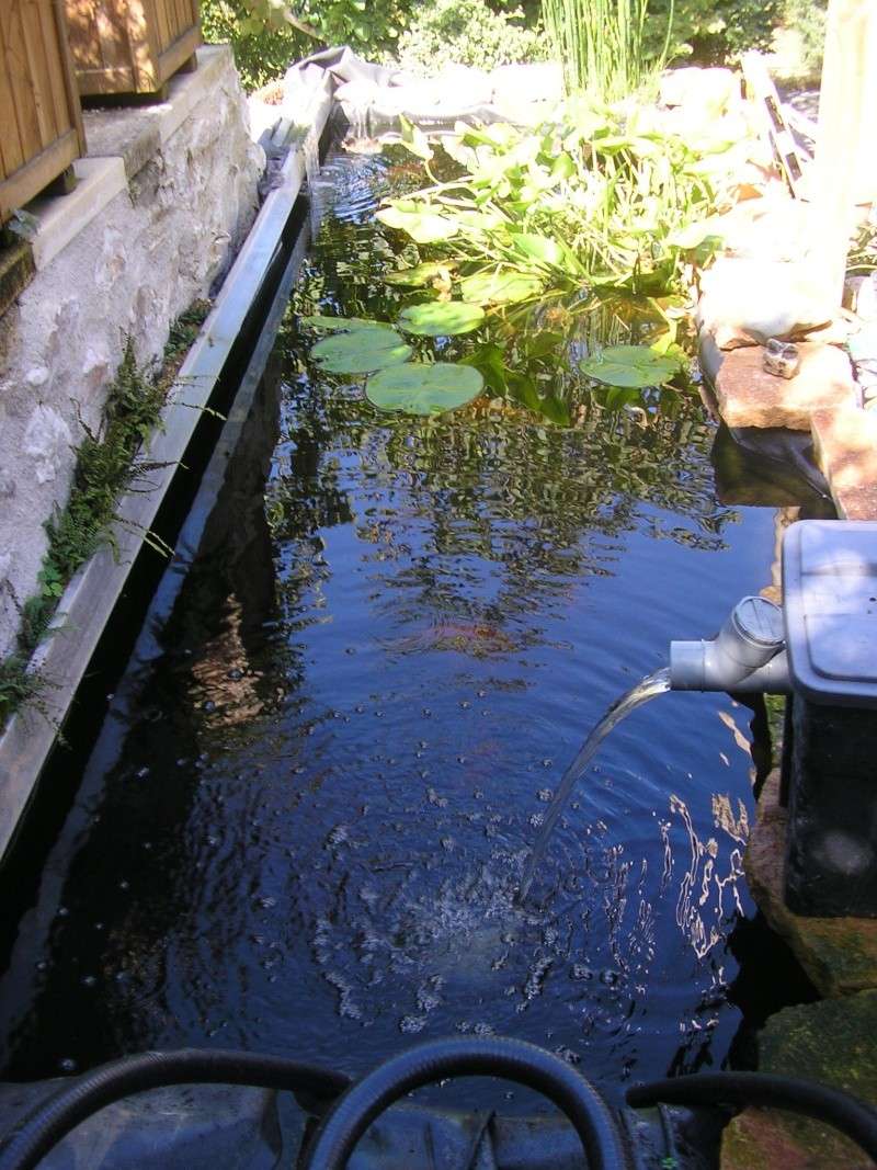

- Sur le bassin des poissons rouges , j'ai utilisé une régle de maçon en alu pour cacher le mur et la bâche , l'eau doit arriver normalement pile sous ce niveau . Y a t-il un risque pour les poissons quel qu'ils soient si la partie Alu trempe dans l'eau ?
Je pensais faire la même chose sur le bassin des koi que sur celui des Pr .
Les photos illustreront mieux surement
Chez les Poissons rouges
Et Merci Christine pour le concours avec la pluie , çà m'a bien aidé![cheesy [cheesy.gif]](./images/smilies/cheesy.gif)
