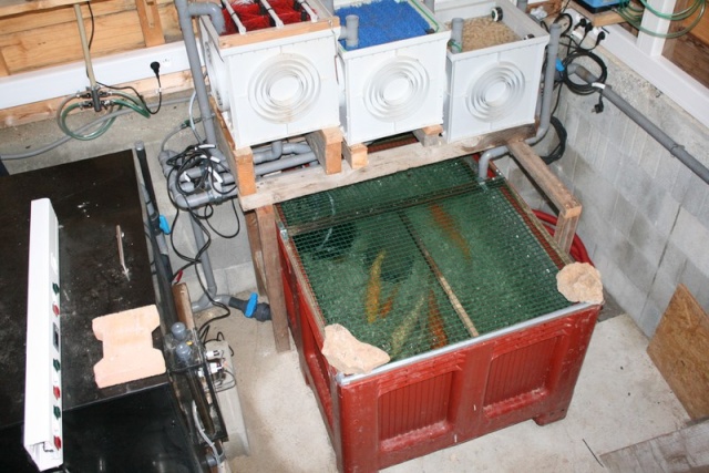

Pour les cuves, la première après le FAT sera avec des Eco Pondchip . La deuxième sera avec des tapis Japonnais.
Donc deux tube PVC 110 entre le FAT et les cuves, et je vais mettre un autre tube PVC de 110 entre le FAT et la zone de pompage retour vers le bassin. dessus je vais mettre une vanne pour réguler le passage et prioriser le passage par la bio.
Je pense que cela est bénéfique pour la bio. Je suis convaincu que trop de passage dans la bio quand celle-ci est petite (2x650 litres) risque de laver les médias de filtration. Je vais tirer 20 + 16 m3 (- les pertes de charges) lors de la mise en service de la pompe la nuit.
La dernière cuve servira de bac hôpital ou de quarantaine lors de l'introduction de Koï [wink.gif]

Voila j'ai fait ma commande de cuve pour le bassin et enfin faire un bac de quarantaine et hôpital digne de ce nom [cheesy.gif]
Ensuite je vais passer commande des accessoires divers (passe cloisons, coudes, tés, vannes, disques d'aération, bonde de purge de fond,......)

J'ai le même: 500L, c'est impec!!.... [number-one-45.gif] [number-one-45.gif]
Messages : 17590
Tu sais, Lorenzo, pour les changements d'eau, j'ai pris un autre bac plus petit dans lequel je faisais chauffer l'eau prélévé du bassin. J'y ai mis une petite pompe afin d'alimenter le bac de quarantaine. Je l'allume dès besoin.
Ainsi l'eau était toujours à la même température, sans fluctuations.

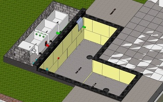

Voila je pense que j'ai fait le tour et les plans sont définitifs.
J'ai changé l'orientation du Local technique pour optimiser les longueurs de tuyauterie, et réserver une distance avec le futur voisin de 3 mètres à la clôture.
Je pense mettre une lame d'eau sur le côté en face du bac de quarantaine :think: pour cela je vais certainement devoir remonter une rangée de Sepoc :whistle:
Modifié en dernier par Lorenzo76 le 08 févr. 2020, 23:24, modifié 2 fois.
Sympa comme ça....Perso, je préfère.... [number-one-45.gif]
Bien plus fonctionnel!!
Merci Yves, moi aussi je préfère [cheesy.gif] [cheesy.gif]
Bon la nuit porte conseil donc j'ai intégré la mise en place de la lame d'eau.
Sur les murs cela sera de l'enduit, et plaquette de parement sur la partie en surplomb.
Les couvertines seront en pierre bleu ou autres suivant les prix.
J' ai mis du spyrodur sur les murs mais je cherche encore comment traiter le point de liaison avec les pierres de parements [huh.gif] [huh.gif]
Reste à finaliser le LT et l'abri qui ne devras pas dépasser 4,4 m² (extérieur)........j'ai consommé l'ensemble de la surface autorisé au sol undecided.gif] undecided.gif]
Modifié en dernier par Lorenzo76 le 08 févr. 2020, 23:25, modifié 1 fois.
Un beau projet avec de beaux plans qui m'aident ennormément pour bien suivre l'évolution [number-one-45.gif]

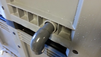

Voila les cuves sont arrivées aujourd'hui [smiley.gif]
Je vais pouvoir faire mon bac de quarantaine, et prendre les dernières mesures pour la préparation des cuves de filtration.
Le diamètre intérieur des sorties de purge sont en 55mm donc je vais devoir trouver un montage pérenne afin de ne pas avoir de fuite à l'avenir.
