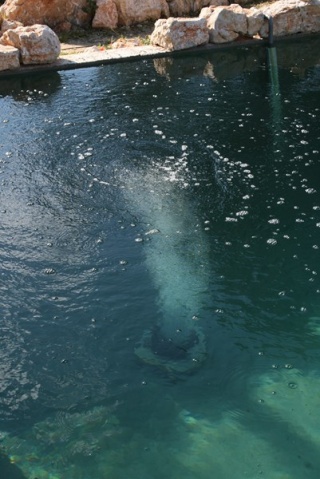

J'ai testé le circuit des diffuseurs d'air dans tous les coins du bassin...Impec!!!.... [number-one-45.gif]
Toutes les pompes sont en route...Deux pompes tube de 33000L, les deux de 13500L....Celle du déversoir et celle qui crée une circulation au fond dans les angles.... :P

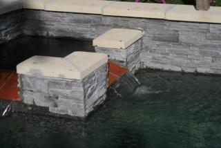

Le déversoir est en eau....Image
Et cela correspond exactement à ce que je voulais..... :P :P
Les deux lames sont rigoureusement identiques.....Le top!!!!!!

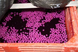

Hé les gars, les Hélix, c'est blanc!
Certains sont contents quand ils sont marron......
Ba moi, comme je ne fait rien comme les autres......
Je les ai fait en rose!!!... [cheesy.gif] [cheesy.gif]
Je vous disait que les lames étaient rigoureusement identiques.....J'ai fait ça avec un niveau laser acheté 45€ chez Bricodépot...
J'étais pas vraiment rassuré, mais c'est le top ces petits bidules là......Attention, le circulaire, pas le niveau sur un trépieds, c'est pas précis celui là!!
J'ai fait le tour du bassin avec et le résultat.......Même pas un centimètre de différence sur tout le tour..... [number-one-45.gif]
Et là....Fallait pas se planter!!!!!sinon.... undecided.gif]
2cm, c'est exactement ce que je voulais.......

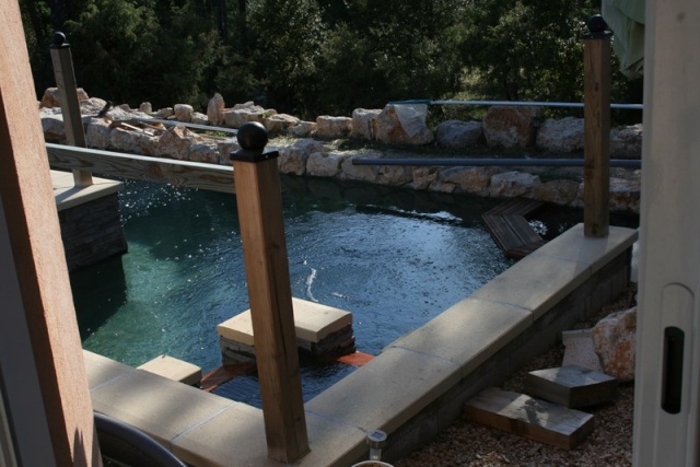

L'eau est au niveau final.....2, 09m au point le plus haut, 80m3 dans le bassin et 4,5m3 dans la filtration!!!!
Et puis quelques photos comme ça, rien que pour le plaisir.....

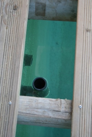

Une bonde à 2,10m......Un des deux skimmers.......
Une autre bonde toujours à 2,10m.....et le trop plein sous le ponton.....
Et une petite dernière.....

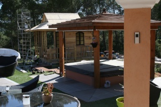

Voila la vue de ma table sous le patio...Ou nous mangeons et ou je prend le café tous les matins....

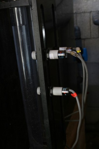

J'ai branché le FAT......Rien ne se passe!!! undecided.gif]
Les sondes sont en place comme indiquées, à 5mm exactement des tubes et après la stabilisation du démarre des pompes , la bleue 6 cm sous le niveau, la rouge 8 cm au dessous et la jaune 1,5 cm au dessous du niveau....
Les trois voyants rouge s’allument....
Mais rien ne se passe......
Les deux boutons vert sont sans aucun effet.....
Normalement,un déclenche un rinçage manuel et l'autre la mise en position de la trappe en haut.....
Et là....Que dalle, nada......Ils sont inefficaces et le FAT ne bouge pas d'un milimetre..... [huh.gif]
Le voyant rouge de mise en sécurité du FAT n'est pas allumé.....
Par contre, la sonde jaune fonctionne parfaitement....
J'ai ouvert une vanne pour faire baisser le niveau....La jaune s’éteint, L'électro-vanne se déclenche impec et s’arrête une fois que le niveau remonte.... [number-one-45.gif]
Le FAT......Rien!!!!
Voila ou j'en était hier soir....... undecided.gif]
Ce matin.......
Suite aux conseils du super chef......(un coup de pommade ça ne coute rien et cela peu servir... 8)...)
J'ai fait quelques essais ce matin.....
Avec le pouce....Le filtre marche!!!!Image
Donc, comme me la dit Eric, je pense que c'est un problème de réglage de sensibilité des sondes et cela va être assez facile à régler.....

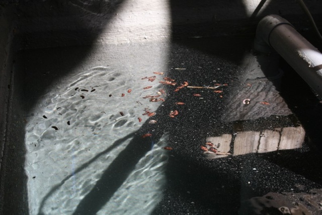

Le skimmer fonctionne bien....Je ne sais pas si on se rend bien compte sur la photo, mais quand on voit ce qui flotte sur le collecteur, il ramasse bien!!!

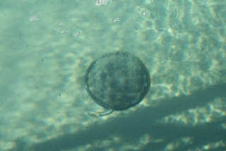

Je vous avait dit que mes disques se baladaient dans la cuve....Je ne savait pas comment "arranger" ça.... :think:
Et c'est un Nicock61 sur un forum d'à coté le grand gagnant!!!!! :D :D
Son idée:
"un pas japonais poser au fond et le diffuseur collé au tec7 dessus pour l'enlever tu passe ta lame de cuter en dessous pour couper le tec7 "
Ba oui, bien sur, c'est LA bonne solution!!!!!...J'y avait même pas pensé..... [embarrassed.gif] [embarrassed.gif]
