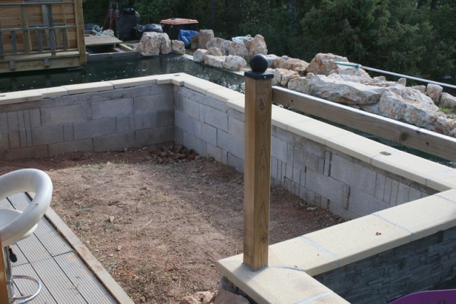

Je voulais commencer cet après midi un bricolage qu'un ami d'à coté ma fait voir pour placer les disques d'aération dans la cuve d'Hélix.......mais Annick m'est tombé dessus....
"La foret vierge à la place de la future banquette, tu vas la laisser encore pousser longtemps???"..... :-[
Bon d'accord....Depuis le temps que je le dis...Je vais le faire, je vais le faire!!.....
Alors je mis suis collé....
....Et un fainéant qui bosse, ça fait mal!!!!.... [cheesy.gif]
Et voila le travail, nettoyé nivelé.....Enfin, à peu prés....Je vais pas mettre le niveau, il y aura la banquette alors.....

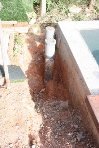

Du coup,j'avais pelle, pioche, râteau sous la main, j'ai commencé à recherché la fuite sur le circuit du skimmer....
J'arrive au tube horizontal, à -1m.....Heureusement, quand on a remblayé, le terrassier à mis une grosse couche de sable rouge de carrière....
Une fois la croute de terre enlevée, c'est pas trop dur... [wink.gif]
[shocked.gif] [shocked.gif] ...Mais non, c'est pas du rouge!!!!!!....

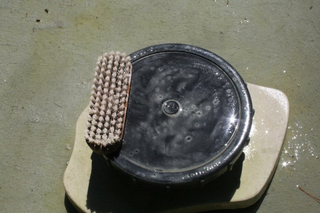

Vous savez, le premier jour, le FAT ne marchait pas..... :-[ Je crois que j'ai trouvé pourquoi!!!!! :dance:
Bien sur, vous dans le Nord, cela ne peu pas vous arriver...... [embarrassed.gif]
Le FAT est dans la pagode....Mais pour l'instant, il n'y a pas de mur.
Le soleil tape toute l'après midi sur le couvercle et je me suis aperçu tout à l'heure, en m'appuyant sur le coin que j'entendais le déclic du poussoir de sécurité de l'ouverture du couvercle!!!
Donc, le matin a l'hombre, le couvercle est parfaitement plat mais l'après midi, il se déforme et n’appuie plus sur le bouton....C'est con hein!!!!
Alors au prix d'une grosse réflexion et de plusieurs heures de travail acharné, j'ai mis au point un système infaillible!!!!......
[grin.gif] [grin.gif] [grin.gif]

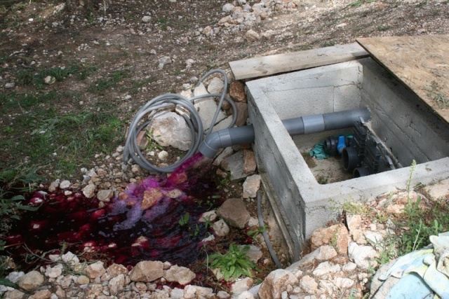

"...Mais non, c'est pas du rouge!!!!!!....
J'ai vidangé et rincé le bac de quarantaine qui m'a servi à traiter les hélix...."
Tu ne mets pas de péroxyde pour neutraliser le permanganate ?
christine27 a écrit :Je te cite :
Ba non, je l'ai viré..... [wink.gif]
J'en ai discuté avec Eric, il m'a dit que ce n'était même pas indispensable de rincer les Hélix.....
il y a 80m3 qui vont s'en charger!!!.... [wink.gif]
Le bac, lui je l'ai bien rincé......

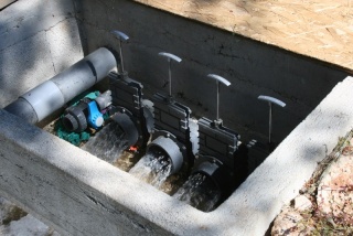

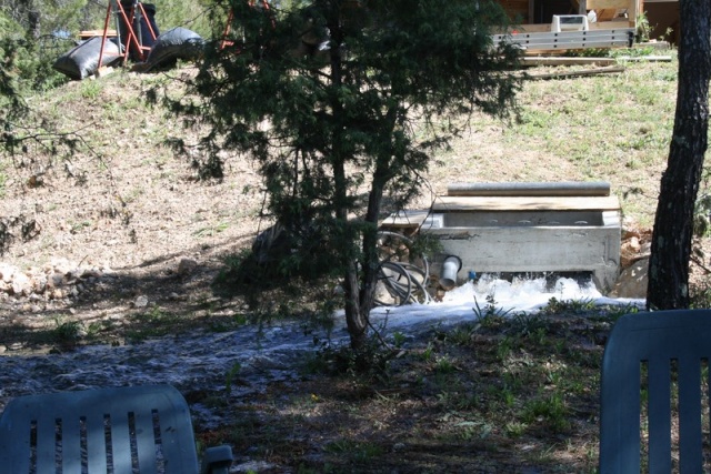

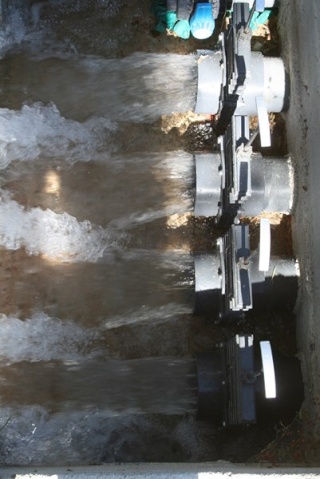

Les deux 33000L sont vraiment un max pour les deux sorties en 160....
Ça passe, juste mais ça passe........
Par contre, avec la 13500L du déversoir en plus, c'est trop limite......
J'ai tenté une expérience.....Mais comme il était l'heure de l'apéro.. [wink.gif] ...J'ai pas essayé, on verra ça demain......
Les deux pompes tubes sont installées en direct toute droite sur les sorties, comme celle de gauche sur la photo...
Bon, à cause du soleil on ne voit pas grand chose...C'est "chiant" ce beau temps, vivement qu'il pleuve!!!! :) :)
J'ai remis en place le coude à 90° sur la deuxième, cela va créer une perte de charge et peut être que cela va améliorer la chose....
On verra demain.....

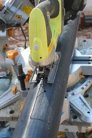

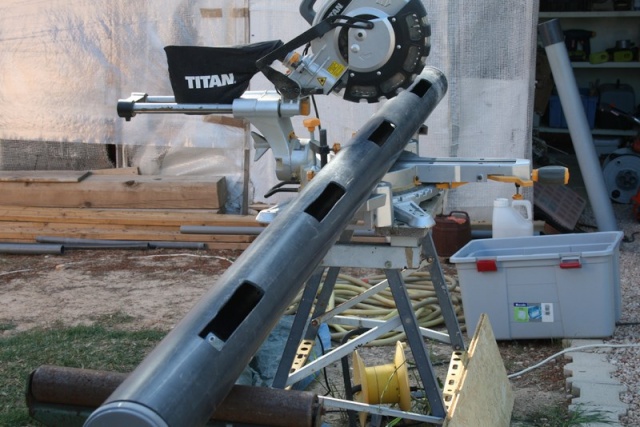

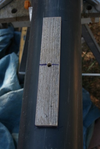

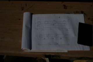

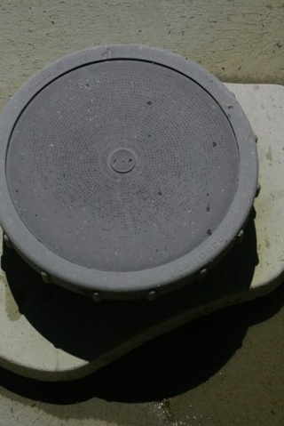

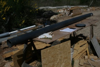

Et si pour tenir mes disques de deux cents dans la bio, j'utilisai un tube de 110????
Aussitôt que mon idée géniale est venue, j'ai démarré le bidule!!!!....
Un croquis vite fait......Un tube de 110....
Mais bon, j'améliore la chose......

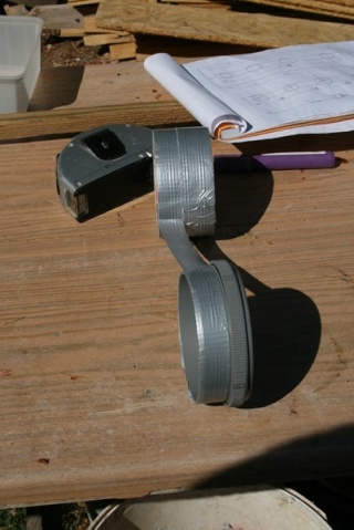

Deux bouchons de 100 découverts dans le stok, un poil trop petit...
Pas grave, deux trois tours d’adhésif et le tout est joué....
Quelques ouvertures faites avec un gabarit et une sauteuse.....
Bon, voila pour aujourd'hui, le tube en est là......

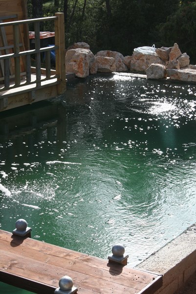

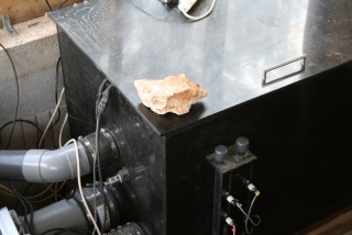

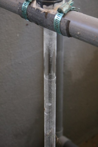

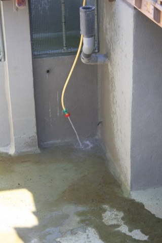

Une petite dernière....Hier, je ne voyais pas si l'UV était en route dans le FAT.... :-[
Maintenant que les rinçages fonctionnent correctement, la toile est bien plus propre et quand j'ouvre le couvercle......Je le vois!!!!!

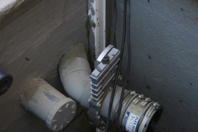

Bon, toujours dans les essais.....
Alors, j'ai du rajouter le coude à 90° sur la deuxième pompe, sinon ça passait pas.......
Cela freine un poil le débit et je passe juste juste........ :think:
Mais je ne peu pas mettre en route la pompe de 13500L qui alimente le déversoir, cela tire de trop et le Fat ne suit pas.... undecided.gif]
J'ai mis toutes les pompes dans la Bio pour ne rien avoir dans le bassin, mais je tire trop de débit.
Je vais modifier ça. Je peu avec un tuyau souple de piscine placer la pompe sous le ponton, on ne la verra pas...

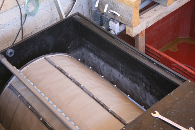

Il faut absolument que j'augmente le temps de rinçage....
Quand je fais un rinçage manuel avec le bouton vert:
Cela dure environ 8 secondes, le FAT fait un bon tour et le niveau remonte d'un centimètre au dessus de la sonde...Tout va bien.. [number-one-45.gif] .
Quand le déclenchement est en automatique, le temps est de 2 secondes, le tambour fait même pas un demi-tour et cela ne suffit pas, le FAT déclenche deux fois de suite..
Souvent il arrive qu'il déclenche trois fois de suite et dans ce cas, le FAT se met en sécurité....
Donc il s’arrête... undecided.gif]
Pas simple à mettre au point, mais on va y arriver!!!!!....On y crois, on y crois!!!!!!!!!!!!... :whistle: :whistle:

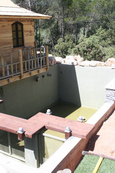

Pas très présent en ce moment, de gros soucis.....
Un résumé......
Je tourne avec une pompe tube de 33000L et la pompe du déversoir de 13500L...
J'ai essayé de mettre seulement les deux de 33000L avec les coudes de 90° pour limiter le débit...Cela ne passe pas....

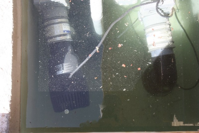

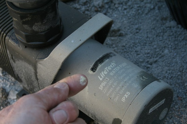

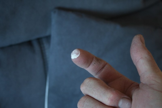

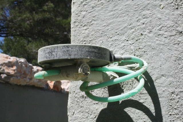

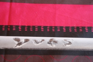

J'ai toujours cette poudre blanchâtre qui recouvre tout ce qui sort de l'eau....

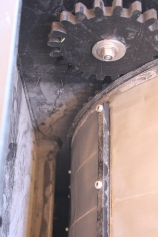

Quand j'ai voulu démarrer la deuxième pompe que j'avais arrêté hier, elle n'a pas démarré.....
Démontage: rotor bloqué!!!!!!...Je le débloque en le faisant tourner à la main, et la pompe repars.... <:) <:) <:)

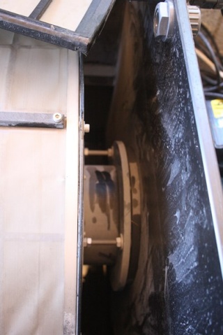

Et je viens de m'apercevoir que le tambour fait pareil!!!!!!!!!!
Il arrive un moment ou le cycle se déclenche et il ne tourne plus!!!!!....
Je desserre l'écrou et je le fait tourner à la main. Je resserre l'écrou et la tout va bien, il tourne au déclenchement...
Ce qui me fait penser que cette poudre blanche dans l'eau s'infiltre partout, bloque les rotors des pompes et certainement le roulement du tambour...
La pompe tourne normalement, je la laisse arrêtè quelques heures et elle ne redémarre plus....J fais tourner le rotor à la main qui est d'ailleurs dur à décoller....Il fini par tourner et la pompe remarche normalement....
Je ne sais plus quoi penser............ undecided.gif] undecided.gif]

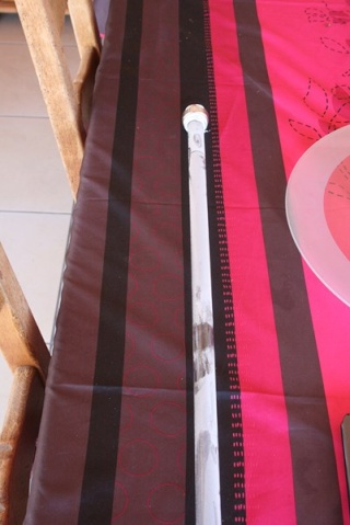

J'ai tout arrêté car le tambour est encore bloqué, il ne tourne plus......
Ce soir une des pompes tube ne tournait plus, j'ai débloqué le rotor à la main et elle est repartie......
Tout est blanc dans le collecteur et la chambre Bio......
J'avais fait tomber une clé dans le collecteur il y a deux jours...Je l'ai récupéré aujourd'hui...Elle est toute rugueuse....
Pareil pour le tube de l'UV, il est très rugueux.....Demain, je vais sortir la pompe du déversoir, elle me parait toute recouverte d'une couche blanchâtre...
Décidément.......Je commence vraiment à en avoir ras le bol!!!!!.........

Tout ce qui est dans le bassin depuis quelques jours est recouvert d'une fine couche de poudre blanche et rugueuse.....
Les rotors des pompes tube se bloquent et sont tout rugueux au touché.....
Je suis convaincu que c'est quelque chose dans l'eau du puits...Calcaire, silice ou autre chose, je ne sais pas........

7 jours presque à temps complet pour le remplir.......55mn pour le vider!!!! <:)
Faut dire que quatre tubes de 110...Ça dépote!!!!
Tout est vide et tout est blanc....
Je ne regrette rien, Une fine couche blanchâtre recouvre tout....J'ai fait plein de photos, vous verrez ça ce soir.......
Dans le FAT, les pompes, les UV, etc. etc. .....
C'est sur que cela ne pouvait pas fonctionner longtemps!!!! Le tube de l'UV du FAT n'est plus transparent en trois jours,......Il est blanc!!!
Bon, cet après midi rinçage de tout ça...
La pellicule s'élimine simplement avec le doigt, ce qui me confirme que c'est plutôt de la craie que du calcaire comme tu le pensais Eric .....

Ce matin, voila ce qui était dans la casserole d'eau que j'ai fait bouillir.....
Simplement en passant le doigt au fond...
Décision prise!.......Ouverture des vannes....4 de 110.... <:) <:) <:)
Une rivière est née....
Jetez un coup d’œil sur ce que je découvre......
L'UV, Trois jours dans l'eau........
Le FAT....
Simplement en passant le doigt sur la paroi....
Les bondes....

Pour terminer, l'UV du tambour en trois jours.....

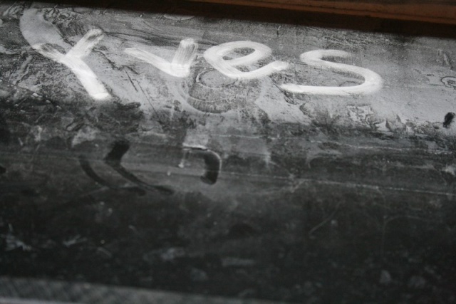

Alors, je confirme que ce n'est pas du calcaire...
J'ai essayé un coup de vinaigre blanc sur la trappe du FAT...La poudre blanche elle rigole, et le vinaigre enlève que dalle!!!!!
Je ne sais encore comment je vais nettoyer la toile du FAT, la poudre est incrustée dedans.... :-[ :-[
Ailleurs, elle s'enleve facilement, mais sur la toile, c'est une autre histoire.....

C'est reparti ce soir à 18heures...Le robinet débite 1,2m3/h...Et faut en mettre 80..... :'(
Tiens, une dernière...Impressionnant non??...
