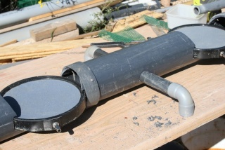

J'ai presque terminé le montage pour installer les disques dans la cuve....
J'ai apporté ma touche personnelle au bidule.....

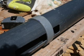

Le tube.....Et quelques rondelles.....
Les rondelles sont coupées et placées sur le tube......Elles coulissent.....
Le disque en place, la rondelle vient le bloquer...Deux petites vis inox et le tour est joué...
Simple pour un démontage pour nettoyage ou pour un changement.... [smiley.gif]
Mise en place de la barre anti reversement.....
Tout est prêt.......

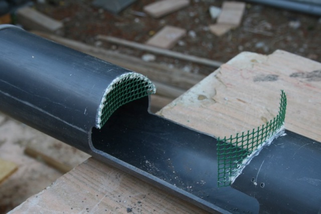

Sauf que les hélix vont passer par les ouvertures de chaque coté des disques..... undecided.gif]
Ba voila, , c'est réglé......Avec quelques chutes de grillage plastique......
Ça sèche, demain on coupe le superflu et met l'ensemble en place.......
