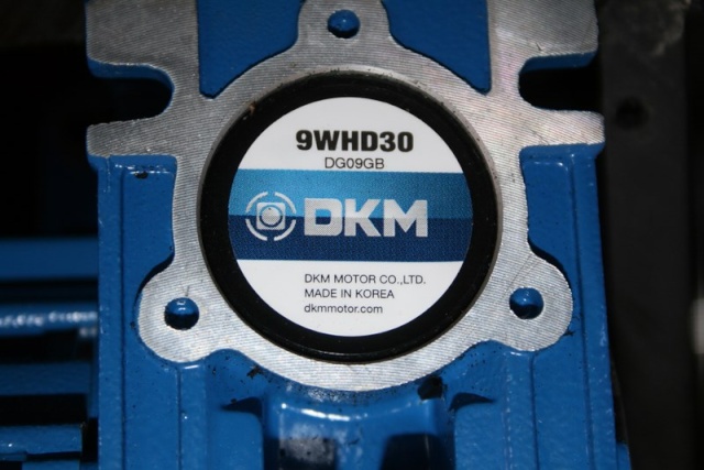

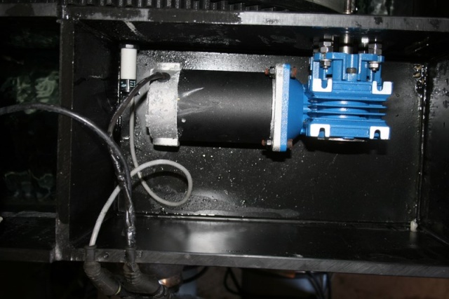

J'ai démonté le moteur cet après midi....Voila l'engin...

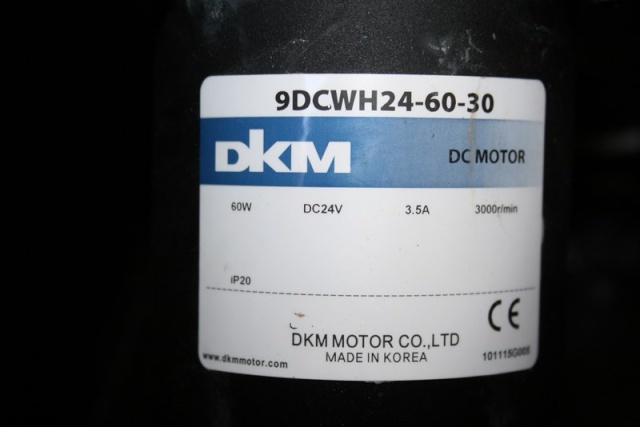

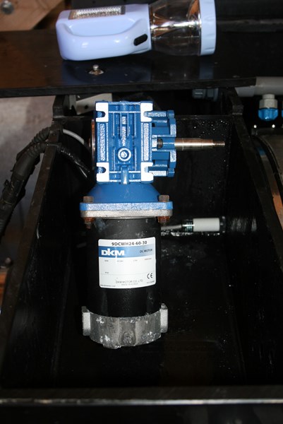

Une fois démonté, je découvre en dessous la plaque signalétique.....

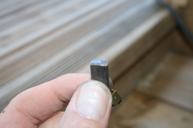

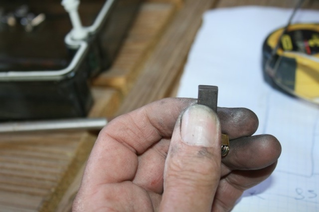

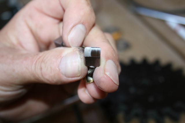

Je vais contrôler les charbons, mais je ne suis pas le premier à accéder aux charbons, la vis de protection avant que je n'intervienne.....

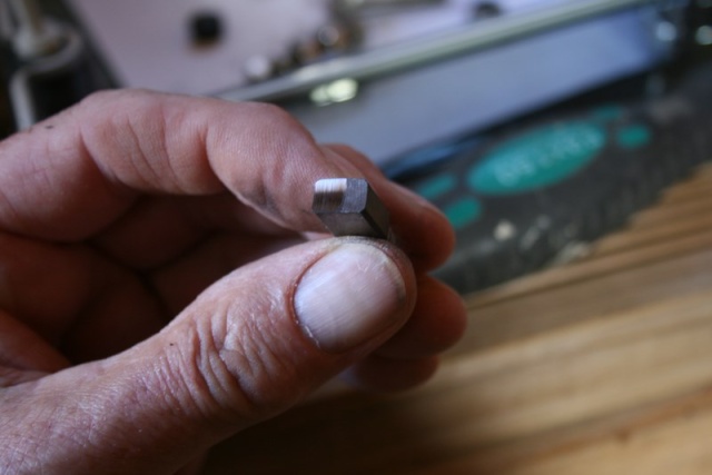

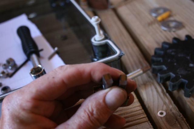

Voilà la tête des charbons........
Désolé, celle là elle un peu floue.....
On vois bien que le charbon n'est marqué que sur la moitié, le reste est en biais.....
J'ai fouillé tout mon stock, j'ai pas les mêmes!!!!...J'ai des plus petits, des plus gros, mais pas ceux là!!!!!
J'ai même démonté trois machines pour voir si je pouvais "piquer" les charbons, c'est pas les bons!!!!
J'ai "redressé" les charbons d'origine et j'ai "rodé" le moteur en le faisant tourner une bonne vingtaine de fois.......
J'ai tout remonté en on va bien voir..... [huh.gif] [huh.gif]

Traduction de la Plaque signalétique du moteur de DKM au cas ou ...
9DCWH24-60-30
9. 90mm 60-120w
DC. DC Motor
W. Wtype gearhead. WH worm hollow type 60-120w
24. DC 24v
60. output 60w
30. 3000RPM
http://2000-a2145.gobizkorea.com/catalo ... Id=1082144

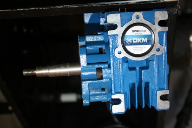

Tu dois aussi avoir la plaque de la seconde partie
Sinon tu ne bloque effectivement pas 3000tr avec le petit doigt
Une main .. Une grosse Pas longtemps
La vis de sécurité brisée, l usure anormale des charbons sur quelques jours d usages ... Pas bon :naughty:
Retour a l envoyeur !! Avec plus ou moins d élan ! :whistle:
Sur la deuxième partie, voila la seule plaque qui y figure.......
........ undecided.gif]
