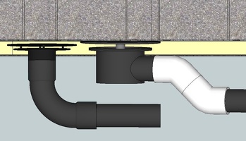

Dernier avis sur une solution qui me taraude depuis quelques temps
Vous pensé quoi de cette solution de remplacement des bondes de fond en mettant un coude 90° grand rayon avec passe cloison pour étanchéité avec l'étanchéité EPDM. Avantage cela permet de passer directement le tube 110 sous la dalle béton et c'est à mon avis pas plus fragile que de mettre des bondes de fond plus deux coudes 45°
Dans ce cas, on peut même envisager une légère pente vers la filtration
Vous avis sont les bienvenus![[wink.gif] [wink.gif]](./images/smilies/wink.gif)
Bon j'en ai pas fini pour ce soir

Ba, c'est "quesse que" je viens de dire......
Exactement les bondes que j'ai faites avec un pas japonais!!!!
Et ton idée avec un coude à grand rayon.....
Sauf que moi, contrairement aux autres, je mets de l'air dessus!!!

Bon sur les bondes de fond je pense que mon idée rejoint la tienne
pour l'air je vais réfléchir
bien sur qu'ici on est pas dans le sud, mais sur les trois bondes; une bonde équipé avec possibilité de mettre un diffuseur d'air je vais peut-être pas m'en passer.....au risque de devoir le regretter ![undecided undecided.gif]](./images/smilies/undecided.gif)

Hello,
si tu veux mon avis....
Je verrais cela avec au moins une bonde avec diffuseur intégré: il existe des bondes avec diffuseur intégré pas trop chères... pourquoi s'embêter avec des traversées de paroi, flexibles etc..
Même si tu n'aères pas tout le temps, un diffuseur intégré permet d'aérer certaines fois où c'est indispensable: température sup à 20°C, temps orageux ou lorsque l'on traite les kois (ex: permanganate)
L'aération permet aussi de nettoyer le fond du bassin ! (au départ le but est de créer un mouvement de convection qui ramène l'eau du fond à la surface pour l'oxygéner... mais également les saletés du fond vers la bonde !
Ce qui n'est pas possible avec un simple diffuseur posé ici ou là !
C'est toujours plus pratique d'avoir l'équipement de prêt quand il le faut
Au niveau pratique, mon "hit-parade" du montage d'une bonde:
- soit la bonde est dans une cuvette: cela permet de cette manière d'avoir un tuyau horizontal sous la dalle: pour moi c'est le top, mais il y a plus de travail
- soit, (avc un fond de bassin plat) mettre deux coudes à 45°: le risque de voir une bulle qui ralentirait le flux d'eau est nul
On voit rarement adopter la première solution: c'est pourtant celle-là qui ne réunit que des avantages
Par contre une traversée de paroi 110 mm avec courbe grand rayon, je ne ferais pas, je mettrais quand même une vraie bonde de fond
Enfin, principe des vases communicants: in fine que le tuyau de bonde soit horizontal ou incliné cela ne change rien et au final les saletés devront bien remonter dans le tambour...

Oui, pas de risque, je suis d'accord....Francis a écrit :Hello,
Là je suis entièrement d'accord avec Francis.....![]()
Là, moins d'accord......
Je préfère nettement un fond plat.
J'ai vu une bonde de fond avec une cuvette de 1metre de diamètre environ 30cm de profondeur. La cuvette était très propre mais les bords empêchaient l'aspiration correct de la bonde et le fond après la cuvette était nettement moins propre. Chez moi, le fond est plat et tout est nickel, même à 2m de la bonde....Donc je préfère....![]()
Ba, mon système avec un tube de 110 au ras et un pas japonais au dessus me donne entière satisfaction.....![]()
