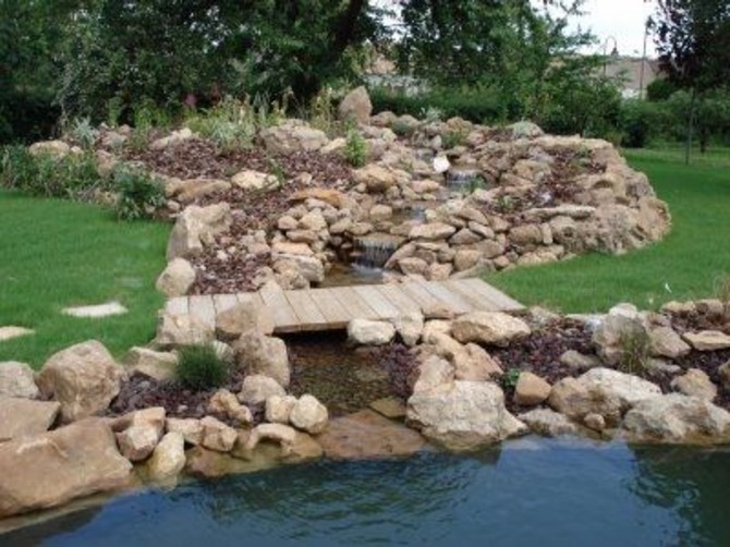

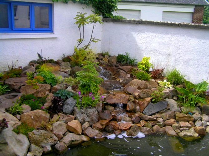

Pourquoi ne pas créer une rocaille adossée au bâtiment dans laquelle tu crée une cascade terminée par un ruisseau qui amène l'eau au bassin?
C'est ce que j'ai fait chez mon frère.

Ardec, je veux que depuis le réservoir vers le bassin, ce soit, très peu large, que l'on puisse enjamber afin de faire le tour du bassin... sans se retrouver à l'eau... une fois de plus...
Re: Sortie d'eau.
christine a écrit : Ardec, je veux que depuis le réservoir vers le bassin, ce soit, très peu large, que l'on puisse enjamber afin de faire le tour du bassin... sans se retrouver à l'eau... une fois de plus...
Ton bassin est plus éloigné du bassin que chez mon frère. Donc si, comme je l'ai écrit plus haut, tu crée un petit ruisseau après la cascade, tu peux construire un petit pont au dessus de celui-ci.
