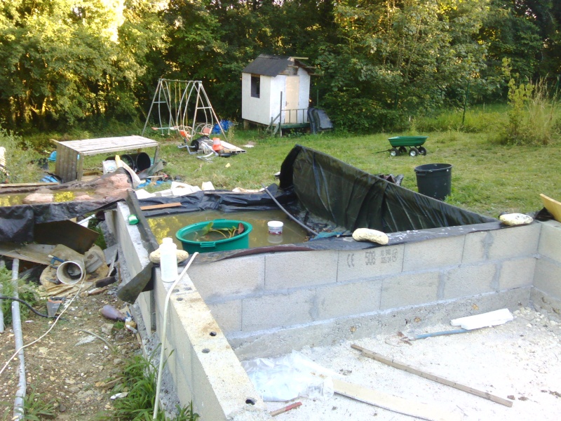

Ce qui c'est passé et tres trés bête... une grosse charge, travail/ passions/ association... font que j'avais rempli le bassin pour tendre la bâche, agraffer la bache, et faire la cienture de chainage..
puis le temps passe, je me suis mis en tête un samedi de faire le faux rocher de passage entre bassins.
et le dimanche , je me dis , je vais voir ce que cela donne et j'ai rempli le bassin .
2H aprés , on a entendu un gros boummm, et 15M3 qui sont partis dans la forêt avec les poissons ... tous sauvés...
pour voir cela
pour arriver 2H aprés à cela.. et se dire .. ha merde, j'avais pas fait le chainage..
donc j'ai du remonter un mur, reprendre les efforts chainage, etc...réparer la bâche soudure, etc...
tout est presque revenu dans l'ordre .. j'ai reparé le bassin avant de partir en vacances. là, je reprends juste depuis hier.

ce matin j'ai commencé le cadre pour fixer la bâche de la lagune .

pas de chainages verticaux et horizontaux sur tous les murs ? [shocked.gif]
Messages : 3766
si si, y a des chainage ou il y en aura.
pour la lagune je n'ai pas couler les angles encore tu as une amorce armé a l'interieur. vu la hauteur y a pas de soucis.
si on oublie pas de faire le chainage sup , y a pas de soucis sur la construction.

bon je continu la préparation de la lagune et on coule les chainages demain .

Perso je trouve ça très léger. si j'étais chez moi ce serait ferraillé avec des poteaux verticaux en nombre
mais je ne suis pas chez moi lol [wink.gif]
pour exemple je fais du bien plus solide pour un bout de local parpaing enterré, alors qu'il n'aura pas beaucoup de contrainte mis à part le sol autour
Messages : 3766
tu fais ce que tu veux ;) il faut juste reprendre le bras d'effort. et sur la partie , j'ai meme fait valider au maçon du coins..
tu trouve tout super leger lol que veux tu que je te dise.. mon ponton super leger, ma construction super leger.... effectivement, faudra pas moins , mais je vois pas pourquoi faire plus... c'est une question de technique. ; ca tiendra et fera son taff.
.. ce qui mets arriver comme soucis, serais arriver avec un autre poteau au centre. pas de chainage en haut pour ceinturer.
bon sinon la bache est posé dans la partie de la lagune demain je coulerai les chainages verticaux et horizontaux sur la lagune . et la ceinture en chainage sur le bassin a poissons.
