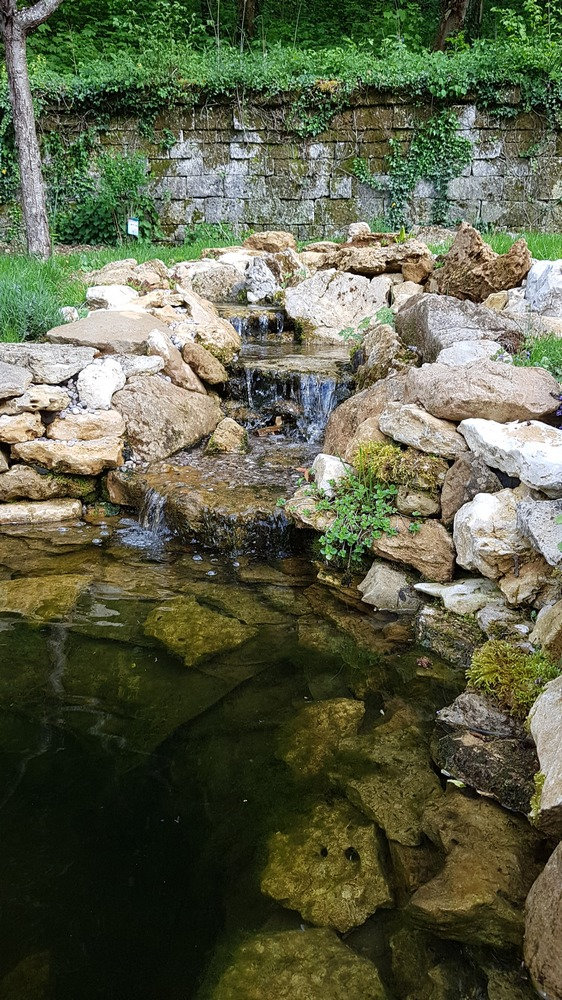

2 petites photos de ma petite cascade
donc pour les équipements de mon bassin :
une pompe sunsun de 10 m cubes /heure ( pas sur du tout qu'elle fasse 10 m cubes heure) pour la cascade qui ce jette dans un bac préformé de 50 l avec un (filtre en mousse de 5 cm d'épais !
un skimer oase pour toutes les feuilles et autre déchets flottant et sa c'est vraiment un truc que je ne regrette pas !
un filtre sun sun cpf 250 et une pompe ctf 500 en ce qui me concerne sa fait le job
mais pour le moment le filtre est la pompe ne sont pas encore en action !
par contre mon bassin n'est pas très gros il ne fait que 3,5 m cube
maintenant le truc qui me gène le plus ce sont les pots qui accueillent les plantes c'est vraiment moche !
le truc qui serait top c'est que les plantes poussent à même le fond du bassin
fred

Ok ! Je devrais être kif-kif avec une SF 18000. Tu as en plus le bac à mousse pour la cascade. Mais on la voit pas. Elle est ou dis moi ?Steph62 a écrit : ↑23 sept. 2019, 09:22 uh!uh! l'embout plat c'est la merdasse assurée ! le moindre truc trop gros et il est bouché, donc, faut le remonter, le nettoyer et on recommence !

Dis m'en plus sur ton skimer de surface, parce que moi j'ai rien prévu. Tu as une 2 eme pompe du coup ?
C'est ce qu'on devine sous la pierre plate noire ?

pour le bac de départ de ma cascade c'est un bac plastique rectangulaire qui doit être un petit bassin préformé dans le quelle j'ai posé d'un coté l'arrivée d'eau qui est pompée par le skimmer de surface https://www.aqua-store.fr/skimmer-bassi ... 71379.html
et de l'autre coté j'ai fait un trou rectangulaire avec deux flasques pour prendre en sandwich la membrane qui fait ma cascade et qui sert de déverssoir il ya une photo en page 3 de ce poste ou on vois ce bac !
dans ce bac j'ai posé une grille plastifier a mis hauteur qui sert a poser une mousse noir de 4 ou 5 cm d'épais pour filtrer un peut !
je ferais une photo demain quand il aura arrêté de pleuvoir
pour le skimmer il y a normalement une pompe dédié de la même marque qui ce place a l’intérieur mais elle était un peut chère pour moi c'est pour cette raison que tu vois la pompe sun sun au milieux du bassin !
grâce a ce skimmer j'ai toujours le miroir d'eau qui est propre et la plus par des feuilles qui tombe dans le bassin arrivent dedans avant de ce déposer au fond et de ce décomposer dans le bassin ! (mon bassin est proche d'arbres )![undecided undecided.gif]](./images/smilies/undecided.gif)
voila pour ce qui est de mon installation le bassin n'a pas encore un ans donc je ne suis pas a même de dire si c'est une installation qui et bonne a long terme !
après il faut savoirs ce que l'on veut soit un bassin naturel avec sa faune et sa flore donc un peut de vase au fond ou une (pisciculture) pour élever des poissons !
moi je veut un bassin paysagé donc il me reste encore pas mal de boulot pour planter et peupler ce petit bassin !
