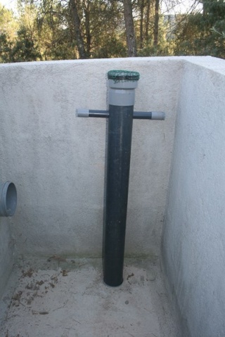

Tiens, voila une utilisation de ce type d'étanchéité que j'ai utilisé.....Çà fonctionne impec!!...
Les vidanges et trop-plein de mes deux bacs, collecteur et cuve d'Hélix.....
Là, on voit le tube et le raccord à joint que j'ai noyé dans le béton......

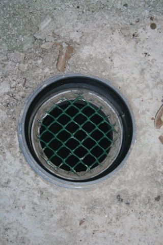

Au fond, j'ai placé une grille pour que les Hélix ne se fassent pas "la malle" dans l'égout!!
La grille......
Le tube en place.....Le bout en travers sert de poignée pour la mise en place et l’enlèvement.....
Un doigt de graisse sur le tube et je le place sans soucis, il suffit de tourner légèrement la poignée en poussant....
