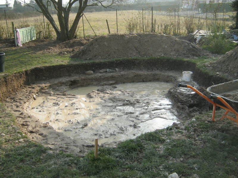

Creusé à la pioche et à la pelle par mon mari. Mise en eau au mois Mars 2014.

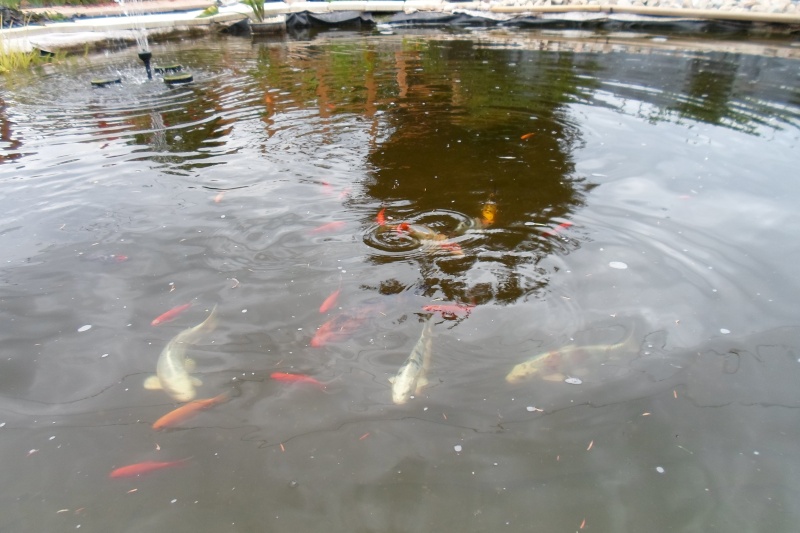

Population; carpe Koi, poisson rouge et poisson shubunkin.

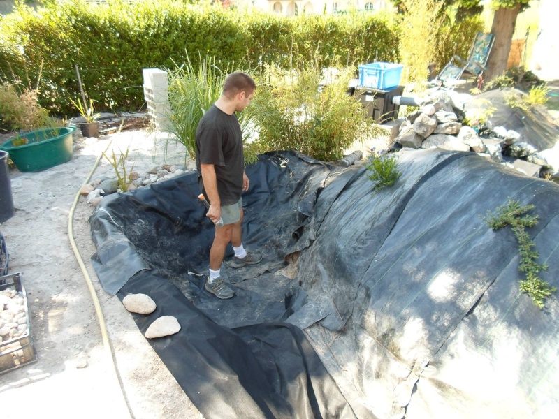

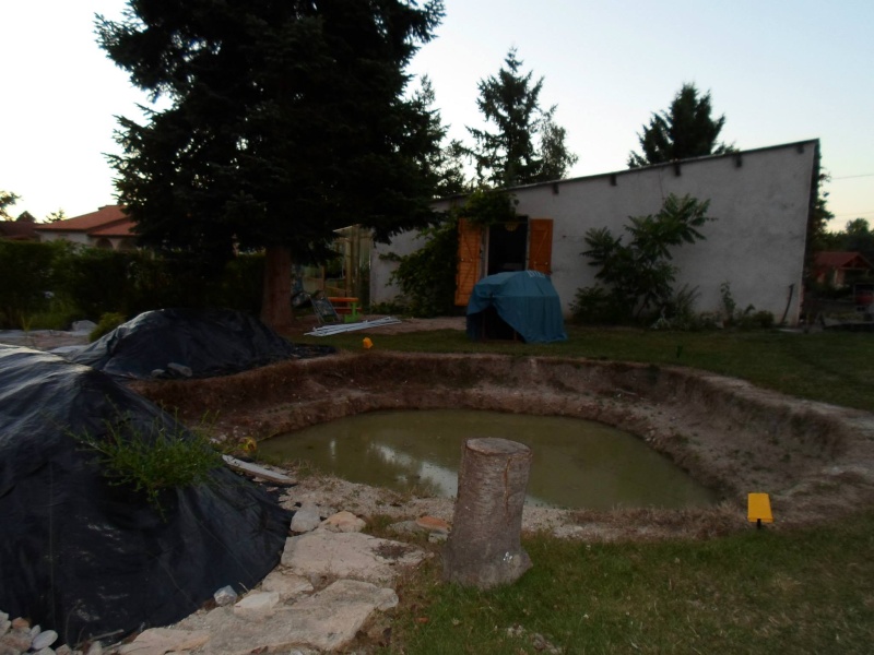

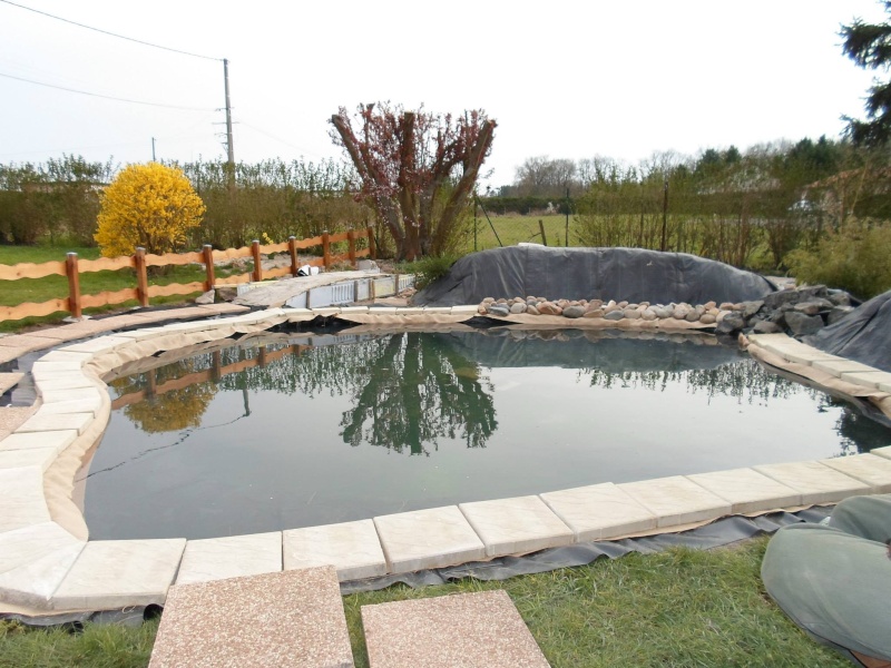

Février/ Mars 2014

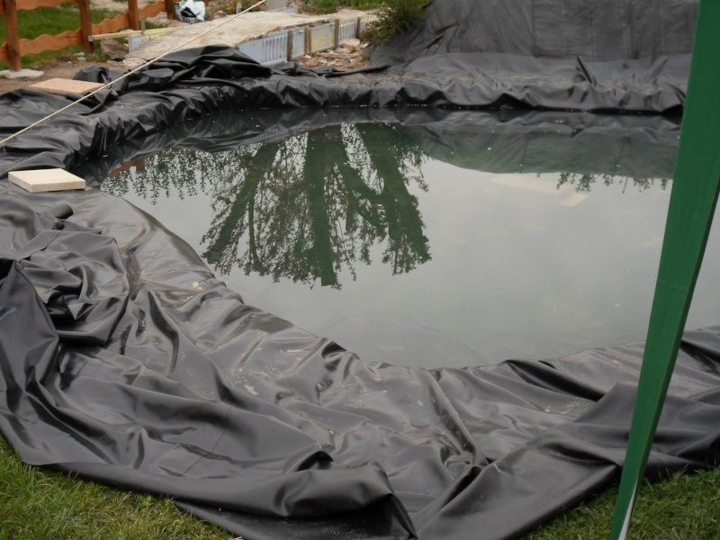

Mise place de la bache + remplissage (mi Mars 2014)

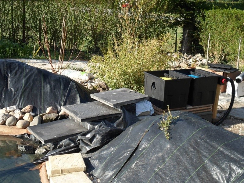

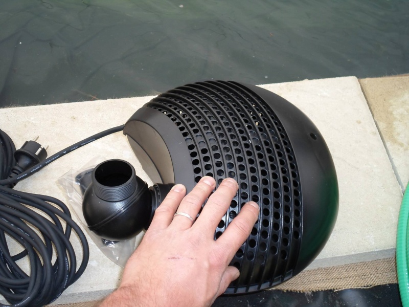

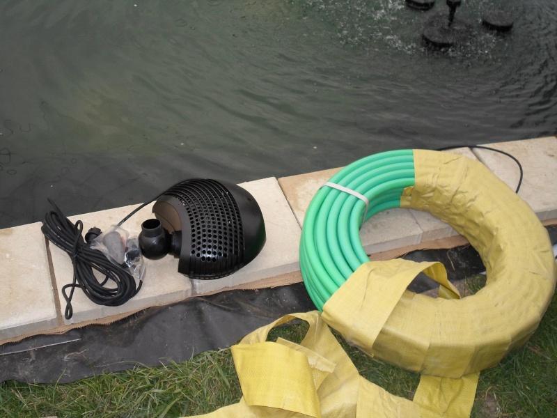

Pompe, et bloc de filtration
Mise en place du bloc filtrant + La lampe UVC

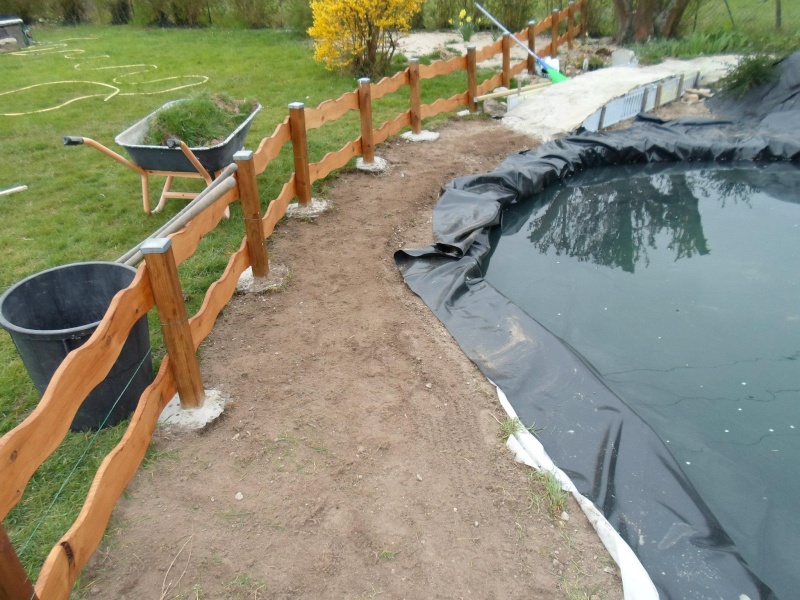

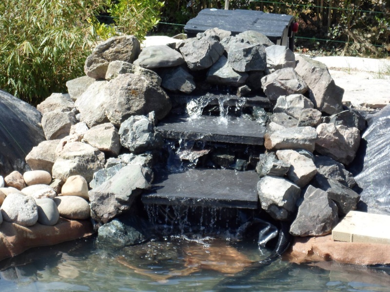

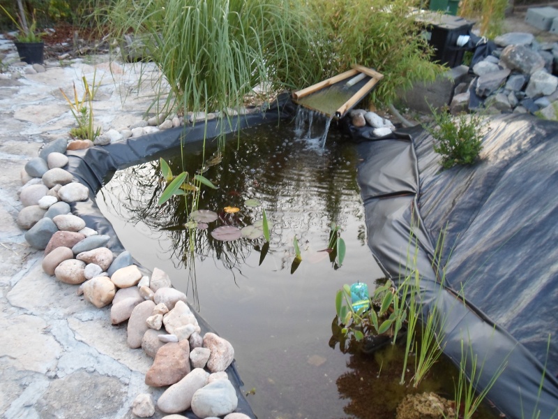

Fabrication d'une cascade

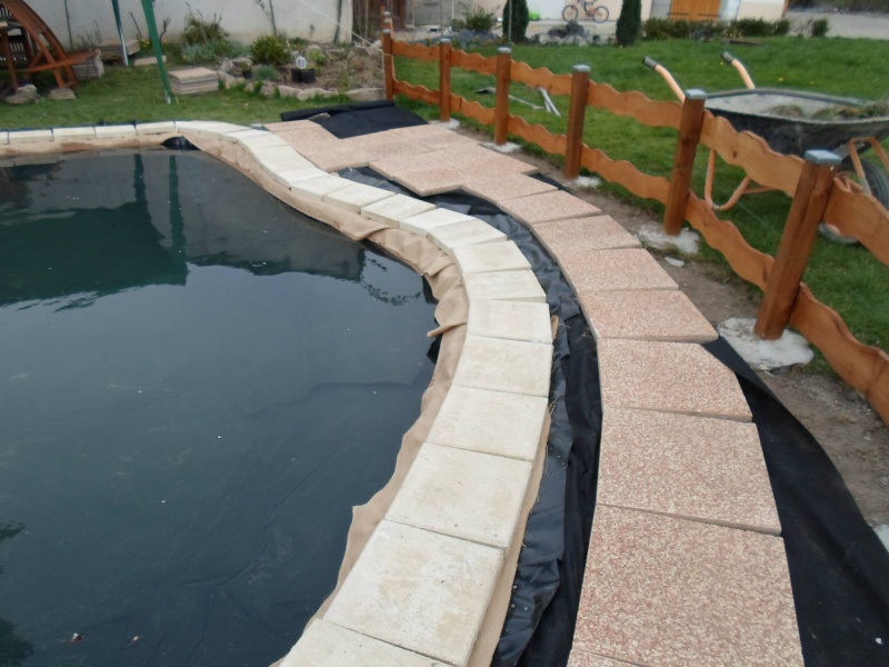

Aménagement autour du bassin.

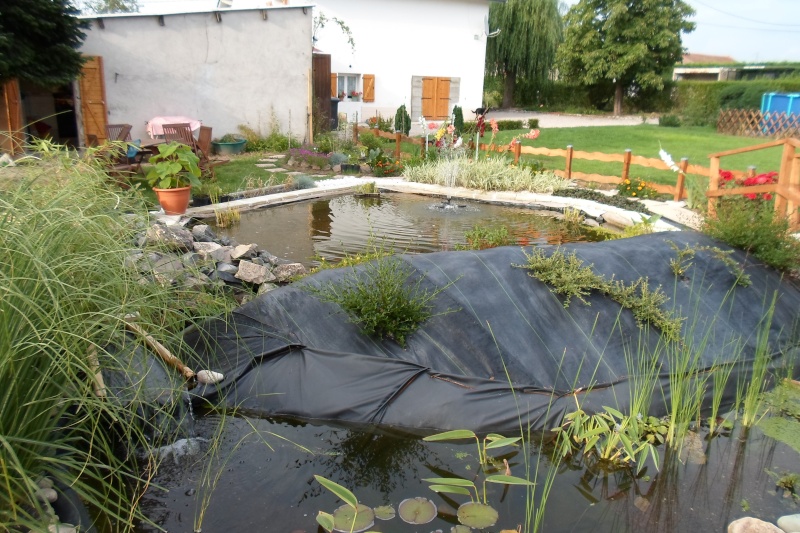

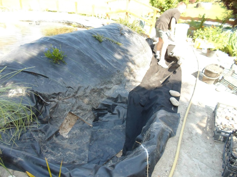

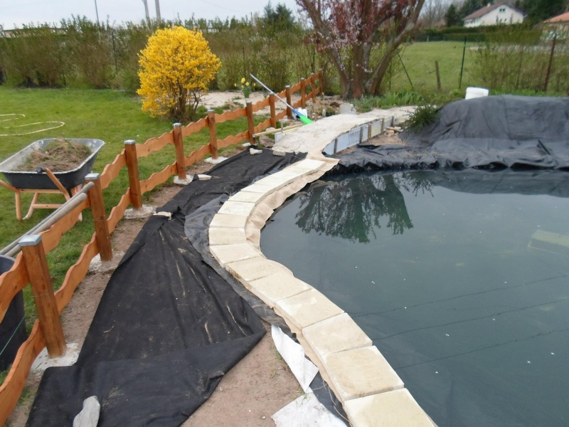

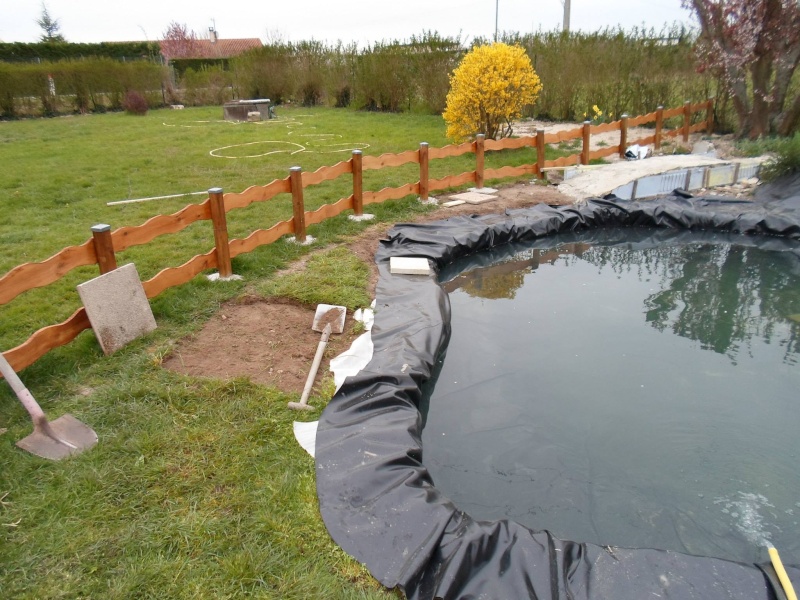

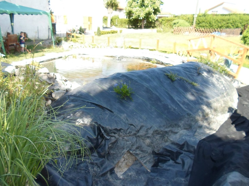

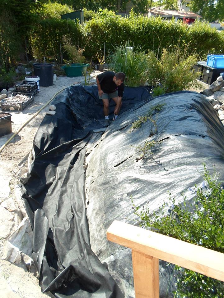

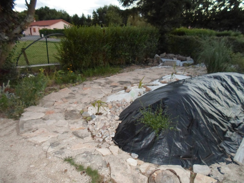

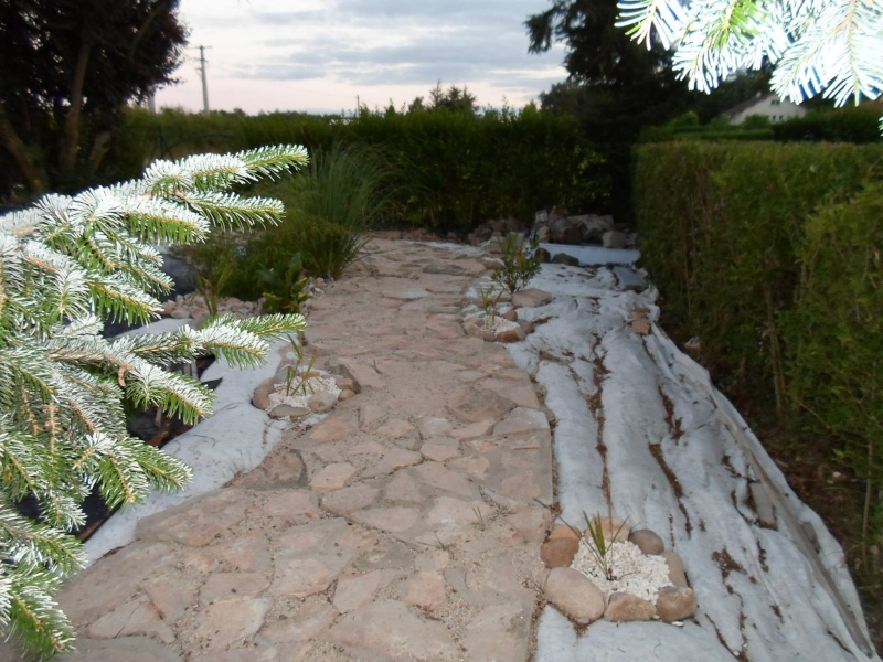

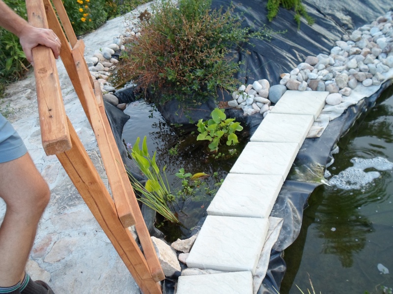

Après, nous avons décidé de créer un lagunage, cet espace doit normalement être plus important et se situé au dessus du bassin, mais ne pouvant faire autrement, nous avons procéder ainsi. Il y avait un espace derrière le bassin de disponible, là où on avait planté des petits palmiers. Nous avons donc tout déplanté et creusé... Un rajout de 2 m3 quand même.
Pont

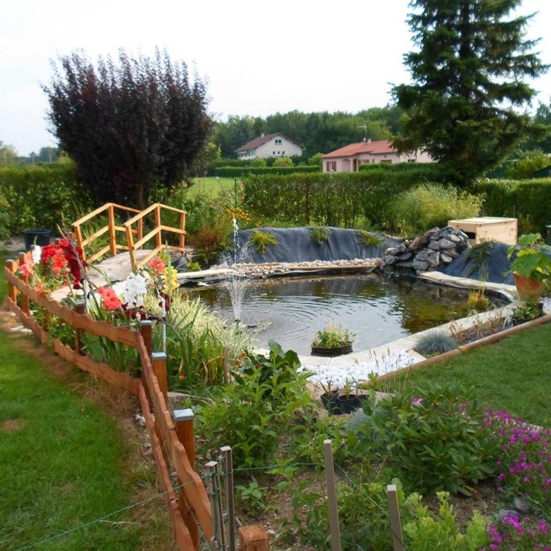

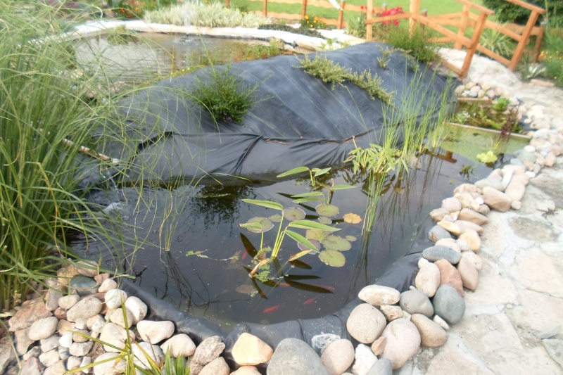

Voici ce que ça donne après remplissage et aménagement.
Modifié en dernier par Merine78 le 06 avr. 2015, 14:27, modifié 1 fois.

Alors vous en pensez quoi :?:

Seul bémol le filtre WILTECh chinoiserie bien décrié ici
Responsable de votre eau trouble au début
Compensé aujourd'hui par les plantes
Le tout tres joli, bien fini
Re: Notre bébé de 16m3
Très belle intégration du bassin avec un lagunage [number-one-45.gif]
Bien faire attention à ce que l'eau ne remonte pas par capilarité entre les deux bâches à la liaison lagunage / bassin.
Pour ce type de filtre, comme beaucoup, j'en suis revenu car trop de contraintes de nettoyage des mousses (surtout lorsque mes poissons ont bien grandis) undecided.gif]

Beaucoup de goût, de bonnes idées.
Il n'y a qu'une question : l'eau qui arrive dans le lagunage, arrive par le haut ou bien y a-t-il une arrivée par le bas, au niveau des racines des plantes ?

xavier76 a écrit :Très belle intégration du bassin avec un lagunage [number-one-45.gif]
Et bien figure toi qu'on a eu ce souci de capilarité entre les 2 bâches, car nous avions remarqué que le niveau d'eau baissait... et quand nous avons trouvé d'où venait le problème on a vite rebondi, et depuis plus de soucis de perte.
Pour ce qui est de la filtration, il est vrai qu'il faut qu'on nettoie le bloc filtrant au moins une fois toute les 3 semaines en période estivale, mais on a aucune idée d'un autre moyen de filtration.... qui soit abordable. Je suis preneuse de conseils [embarrassed.gif]
Et bien, c'est très sympa, du beau boulot, pas grand chose à redire si ce n'est que la filtration n'est peut être pas à la hauteur du reste ! [huh.gif]

christine a écrit :Beaucoup de goût, de bonnes idées.
L'eau arrive du grand bassin, on a mis une autre pompe dans le gros bassin, qui refoule ensuite dans le lagunage
