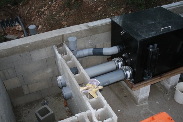

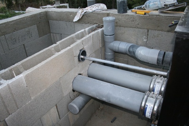

Mais dans un FAT, il faut qu'il soit dans le tambour, vu que sa fonction est d’empêcher le bio-film de se "coller" sur l'intérieur de la grille. Il faut donc le maintenir dans le tambour et pouvoir changer la lampe de temps en temps.
Le plus simple étant de placer sur la cloison un raccord ou l'on visse la tête de l'UV.
Na pas oublier qu'il faut prévoir le débattement nécessaire pour sortir la lampe pour son remplacement.....
Je n'avais pas assez de débattement pour le mien. Il fallait environ 950mm et je n'avais que 850mm....
On voit ici la téte de l'UV vissée sur le raccord.....
J'ai placé dans le mur en face un bout de tube de 110 pour pouvoir mettre en place et retirer la lampe ....
Essais.........Impec!!, tout va bien!....

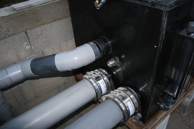

Moi j'ai mis le miens entièrement immergé dans la cuve, il est vissé sur une pièce que j'ai fabriquer et qui me sert également de buté à mon tambour!
Voici les photos, ci ça peux servir à d'autres!!!
