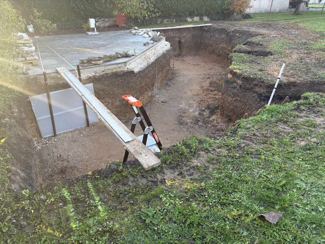

Voici mon superbe trou, Je prévois donc 3 bondes, une dans le couloir centrale et une de chaque côté.
J'ai creusé 3 réservations pour laisser les tuyaux de bondes en attente, je peux y mettre des coudes et bouchons en provisoire puis préparer la dalle.
Le fond est en sable et gravier et ça se creuse très très facilement, d'où l'urgence de fermer avant le déluge.
Je peux faire une dalle de 15cm ?
Si j'ai bien compris, pour une étanchéité fibrée, je peux monter les murs en parpaing et poteaux bétons? ou dois-je monter un mur banché?
Merci d'avance.
Merci d'avance.

Si tu fibres alors oui une structure en parpaings et poteaux et ceinture c’est suffisant.
Moi j’ai fait enduits ciment fibré sur la terre directement et ensuite fibre polyester.

tu pourrais refaire un calcul de cubage ?
ça me parait grand pour 25m3...surtout que tu nous parles d'une partie hors sol qui viendrait en plus...
Si ton estimation première de 25m3 est bonne, il te faut 2 bdf et 1 skimmer pas plus sinon la vitesse de passage dans les tuyaux risque d'être trop lente

Et faudra que tu filtre en 1 heure pas moins avec deux bonde et un skimmer, la sur mon bassin j'ai réglé pour être sur deux heures donc ça me fait 20m3 qui passe dans deux bondes et un skimmer et je trouve que c'est un peu mou sur les bondes.

Merci Revers-76,
Ok pour parpaing et poteaux avec ceinture périphérique.
Fred, J'avais prévu au départ 2 bondes et 1 skymmer façade sous le pont au centre, une bonde de chaque côté, mais une bonde est à 14M et l'autre à 10M du LT donc pour être sûr d'avoir assez d'eau qui arrive j'ai ajouté une troisième bonde au centre.
Mieux vaut donc ne pas la poser ?
Je dois effectivement vérifier le volume, je voudrais l'ajuster avec la profondeur d'eau qui sera de 1m30 environ.
