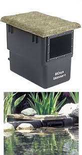

Une question, peut-on le mettre dans le bassin et non sur la berge avec obligation de percer la bâche ?

Je ne connais pas ce modèle, mais si une pompe est intégrée dans le corps du skimmer, du coup, tu peux à mon avis le placer contre une berge (ou à l'endroit que tu souhaites), tu verras juste le tuyau ressortir et il faudra le camoufler.
J'avais vu que ton local filtration est enterré, si tu es en gravitaire, dommage de mettre un skimmer avec une pompe.

Il faudra bricoler un drôle de support pour le fixer !

le bassin est très long et nous n'avons pu faire un skimmer relié à la filtration en gravitaire. Il aurait fallu 15 à 20m de tuyau et tout casser autour.
Je veux donc mettre un skimmer que je pourrais faire fonctionner uniquement quand le vent pousse écume et feuilles à l'autre bout.

Oui, tu peux toujours le poser sur ça :
