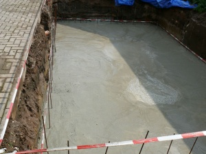

On découvre ici un plastique sur le fond avant le bétonnage et ferraillage. Le béton doit être coulé avec un soin particulier.
( Photo: koiconnect)
Gros plan sur la dalle du fond.
( Photo : koiconnect)

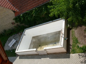

Les parois du bassin peuvent être constituées de parpaings à monter. ( Photo : koiconnect)
Le mur est ici avec des blocs de styropore.

Après la mise en place du ferraillage, le béton est coulé avec un soin particulier afin d'assurer pour la dalle du bassin un sol lisse sans aspérités. La pente n'est pas utile car : par expérience les déchets posés au fond ne seront pas aspirés avec une pente à 10 ou 15°C. Il faut vraiment donner beaucoup de pente (> 45°) pour que les déchets glissent naturellement vers la bonde de fond. De plus, les koï ont l'habitude de se poser au fond et préfèrent donc un sol presque plat. Le nombre de bondes de fond sera en adéquation avec la surface et le débit souhaité. On compte 12 à 15 m3/h par bonde et environ 2 m autour ; pour un 40 m3/h, il est donc conseillé de mettre au minimum 2 à 3 bondes et un skimmer pour arriver au débit souhaité.

Les parois du bassin seront montées selon le cas en blocs à bancher, parpaings, blocs en styropore haute densité ou en agglos polystyrène coffrant les ferraillés avec pose d'un Delta MS sur l'extérieur pour éviter les remontés d’humidité.
Les murs sont construits comme une cave de maison avec le coffrage des formes du bassin puis remplissage avec du béton. On prêtera attention à éviter toutes arêtes extérieures qui pourraient blesser les poissons.
