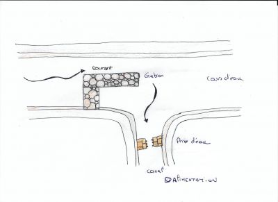

La prise d'eau sera combinée à un ouvrage prévu dans le canal de dérivation qui doit acheminer le précieux liquide jusqu'à l'étang par gravité et jusqu'au point le plus élevé possible. Il permet de réguler l'approvisionnement en eau. L'ouvrage peut être réalisé en parpaings ancrés dans les berges du canal et dans les rainures où s'insèrent des planchettes amovibles en bois imperméabilisé par des chambres à air ou encore des plaques plastiques. L'ouvrage, ne devant pas bloquer complètement l'eau, n'a pas besoin d'être 100% étanche. On peut aussi le protéger d'éventuels débris par une protection en gabions en amont du cours d'eau. Il faut cependant faire attention à ce qu'il ne soit pas un obstacle à l'écoulement des crues.
Dans le cas d'un étang alimenté en amont par un cours d'eau et se rejetant en aval dans ce même cours d'eau, il convient d'interdire le passage du poisson tant en amont qu'en aval. Le dispositif de prélèvement des eaux doit être réalisé de façon à pouvoir réguler le débit entrant dans la limite du prélèvement autorisé et à pouvoir l'interrompre totalement. Ce dispositif devra également maintenir dans le cours d'eau un débit minimal garantissant en permanence la vie, la circulation et la reproduction des espèces vivantes.
Le niveau du fond d'un canal d'alimentation doit de préférence se trouver à au moins 10 cm au-dessus du niveau normal de l'eau de l'étang (pour permettre une mise en assec complète). On élabore une pente très faible avec une longueur la plus courte possible afin d'éviter les pertes par infiltration. La construction peut être en argile, en béton ou même en terre... Elle doit avoir une forme trapézoïdale, d'une profondeur de 20 à 50 cm plus importante que le niveau d'eau courant.
