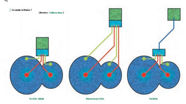

Où installer la filtration ?
Le choix de l’emplacement de la filtration est important car, plus on s’éloigne du bassin et plus la puissance de la pompe doit être augmentée. En filtration gravitaire, il faut essayer d’avoir la même longueur pour toutes les sorties afin d’assurer le même débit dans chaque ligne d’eau.
Filtration pompée
Le choix du diamètre des tuyaux, la distance entre le bassin et le filtre ainsi que la hauteur entre la surface du bassin et l’entrée dans le filtre sont essentiels. Plus le diamètre du tuyau en sortie de pompe sera petit et plus il y aura perte de débit. De même, plus la hauteur et la distance entre le bassin et le filtre sera grande et plus il y aura perte de débit.
Filtration gravitaire
Ici, plus la filtration est éloignée du bassin et plus il y a perte de débit avec risque de dépôts importants dans les tuyaux. Les tuyaux de diverses longueurs entraînent des différences de débits au détriment des plus longs, avec pour conséquence un risque de dépôts plus importants.
Une solution est de ramener toutes les sorties par le chemin le plus court vers un bac situé à côté du bassin ; de là, on fait partir une canalisation unique, mais d’un diamètre en conséquence, vers la filtration (voir schéma ci-dessus “variante”).
